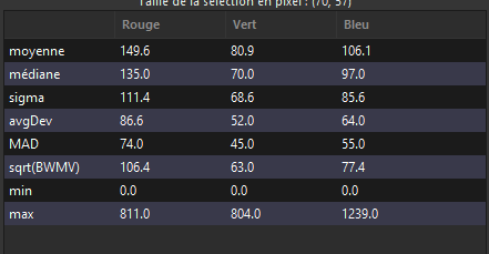

52 secondes c'est peut-être pas assez pour passer les 3 sigma...
Voir ici pour les 3 sigma :

Je regardes ça, merci
J'obtiens ça :

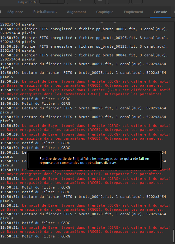

Par contre quand le script est lancé ça me donne ça, cela viens d'où ?
Modifié par sun
le message d'erreur c'est juste que tu a mis RGGB dans les préférences de dématricage alors que ton capteur est en GBRG.
Pas grave en soit, Siril s'occupe de tout, mais tu peux corriger le tir dans les préférences.
Sinon merci @Colmic pour le rappel sur les sigmas, par contre j'ai lu qu'on devait le faire sur une brute traitée avec dark et flat avant de comparer avec l'offset.
du coup on fait quoi?
Il y a 5 heures, 6ri.l a dit :

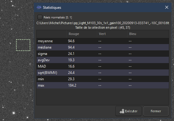

Ca change pas grand chose en pratique. Ca permet surtout d'avoir une idée rapidement sans devoir faire aucun pré-traitement.
EDIT : regarde ce que ça donne sur une image pré-traitée :
24.1 Contre 23.0, autant dire que c'est kif-kif.
Disons que si on prend une zone en évitant étoiles et pixels chauds/froid sur les poses très longues (>180s), c'est bon.
