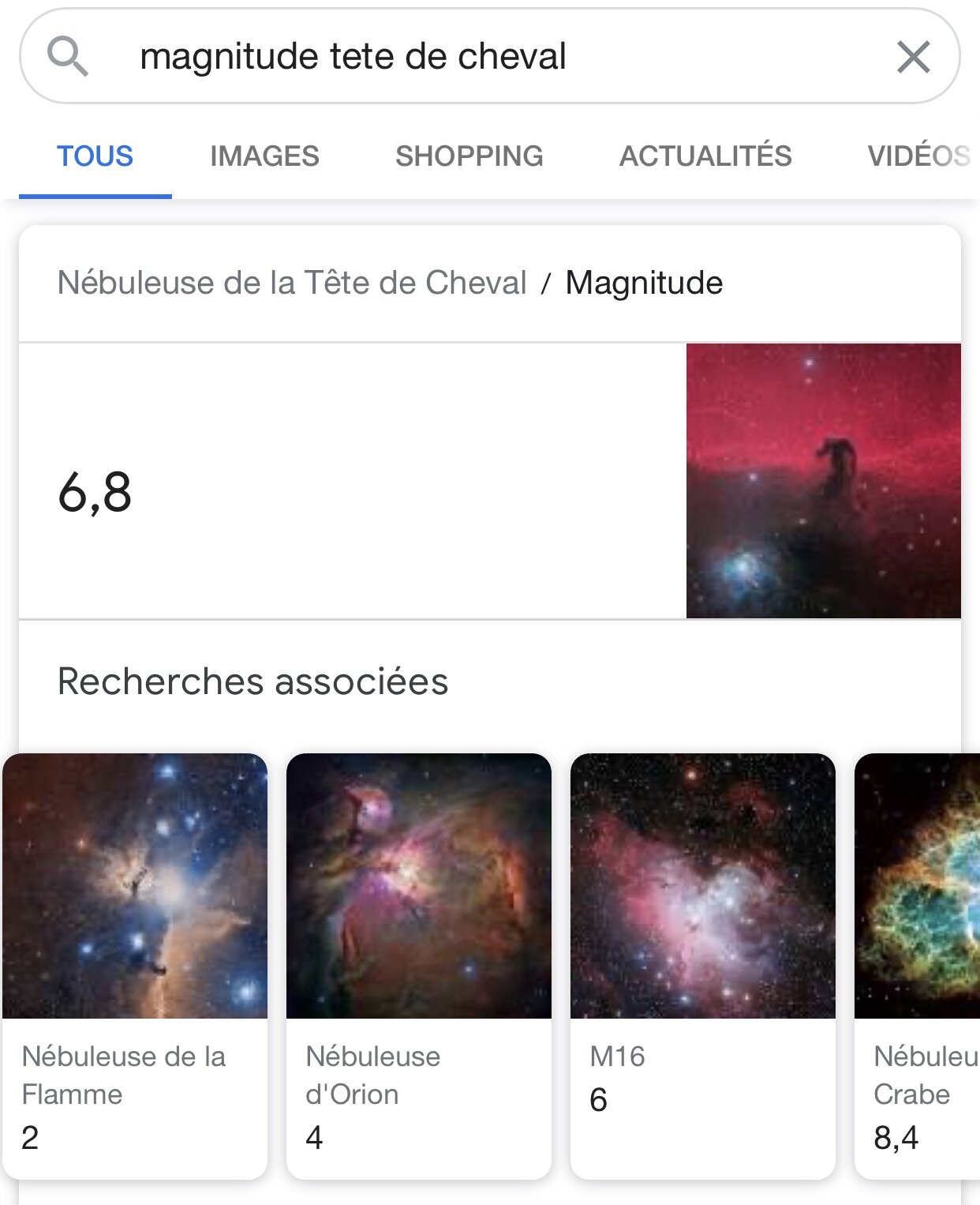

Récemment, j’ai commencé à étudier les magnitudes (j’apprends , j’essaie de comprendre) etc.
QUESTION
mais pourquoi il est dit qu’il faut un excellent ciel noir et plus d’un 300mm pour l’observer ?
avec filtre UHC ou H-Beta
(ou aller au chili où l’on peut la voir au jumelles)
sa magnitude n’est pourtant que de 6,8
on devrait la voir avec sans problème je n’arrive pas à comprendre 🤔

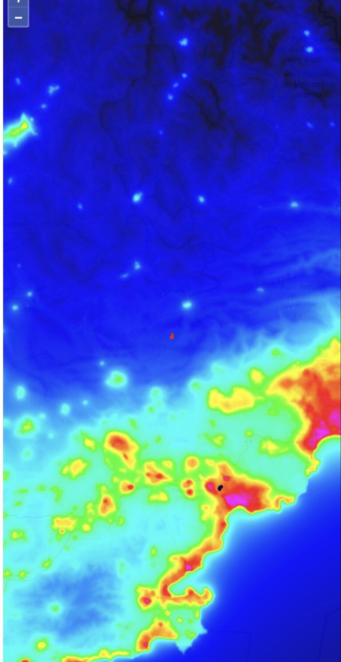

Est il possible que je puisse observer la tête de cheval à domicile avec mon T300 ?
(pollution lumineuse jaune/orange sur la carte)
je peux essayer de le monter dans une zone bleue ou la Voie lactée est bien visible..

On devrait la voir sans problème vu sa magnitude 🧐 non ?
Il ne faut pas s'arrêter au chiffre craché par Google ;)
Première chose : la magnitude n'est pas un indicateur fiable pour les objets étendus, car elle représente leur luminosité totale ; il convient alors plutôt de regarder leur magnitude surfacique.
Ensuite, si on cherche un peu, la nébuleuse de la tête de cheval (B 33) est une nébuleuse obscure, et la magnitude annoncée par Google serait plutôt celle de la nébuleuse émissive située derrière (IC 434), qui est effectivement assez étendue (60' selon Wikipedia, 2x la pleine lune).

La nébuleuse de la Tête de Cheval n'est pas de magnitude 6,8. C'est impossible puisque c'est un objet noir qu'on voit par contraste : elle se projette devant une autre nébuleuse, IC 434. C'est donc la visibilité de IC 434 qui compte.
Les magnitudes de ces grandes nébuleuses, IC434 ausi bien que NGC 7000, NGC 1499, NGC 2237 et j'en passe, n'ont jamais été mesurées par les astronomes professionnels, donc leurs magnitudes sont au mieux des estimations visuelles amateurs (par exemple il paraît que M42 est de magnitude 4), au pire des erreurs d'interprétation (comme pour la Tête de Cheval). Dans les catalogues professionnels, l'éclat des grandes nébuleuses est défini par leur intensité sur les plaques photo.
De nombreux logiciels et applications balancent des magnitudes sans savoir ce que c'est. Il suffit de voir par exemple les confusions entre magnitudes visuelles et photographiques, qui divergent pourtant souvent de plus d'une unité. Il faut suivre des sources fiables. Par exemple le Night Sky Observer's Guide utilise directement les magnitudes mesurées par les astronomes.
Et puis, comme l'a dit LaurentGom, il n'y a pas que la magnitude globale qui compte (la magnitude tout court, c'est la magnitude globale). Il faut aussi regarder la magnitude surfacique, qui est une sorte de densité de lumière. La Voie Lactée a une magnitude globale proche de zéro, pourtant on ne la voit pas en ville. M33 est de magnitude (globale) 6 (même un poil moins), pourtant elle est invisible en ville même à travers un télescope (mais on la voit à l'œil nu en rase campagne).

En rouge mon site
 Un problème pourrait être le sud, il y a des villes...  et c'est justement là que beaucoup d’objets passent.
Modifié par blueflash
Il faut bien connaître l’endroit, mais les deux étoiles qui avec B33 forment un triangle équilatéral avec sommet à 90° guident bien.
il y a 1 minute, blueflash a dit :
Un problème pourrait être la sud, il y a des villes...  et c'est justement là que beaucoup d’objets passent.
C clair
de toute façon je me motiverai pour emmener le gros en zone bleu !

En effet, ce n'est pas un objet pour débutants. La nébuleuse est très ténue, et même les nuits où je décris ça comme « les deux doigts dans le nez » la première impression est toujours « rien à voir » et il me faut 2-3 minutes; La nuit de Grandpré dont je parlais, il y avait un gars avec un 450mm (tout neuf pour lui) à qui ça a pris 30 minutes (même après les conseils et mon guidage).
Pour le H-bèta, commence plutôt avec la Nébuleuse Californie, puis la Nébuleuse du Cocon, puis le papillon sous Sigma Cygni, et attaque-toi seulement ensuite à B33.
Il y a d'ailleurs encore plus vache. La Nébuleuse de la Mouette, pas de la tarte, et la Nébuleuse du Cône, j'essaye toujours et je l'ai vu juste une seule fois — c'est La Tête de Cheval en bien plus difficile.
