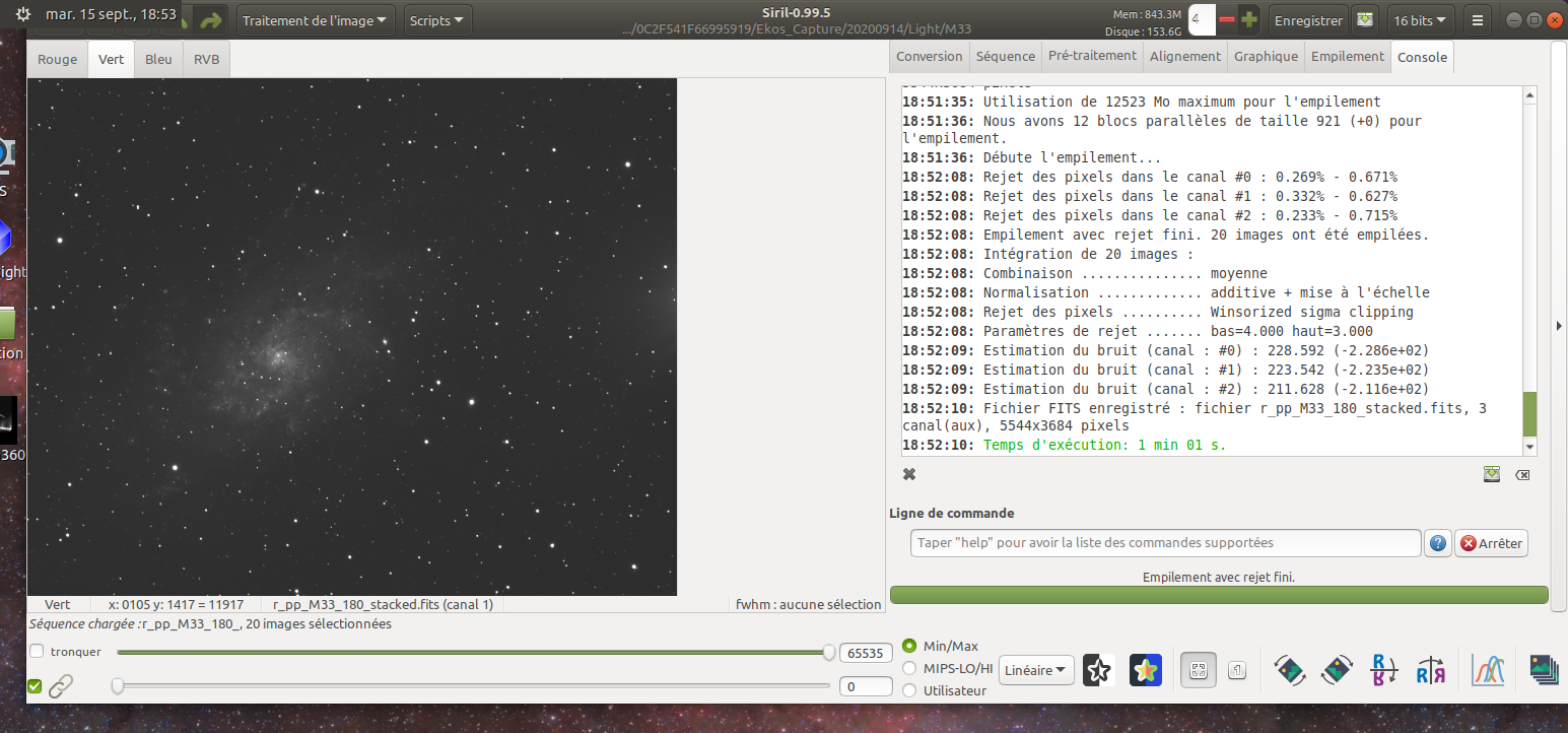

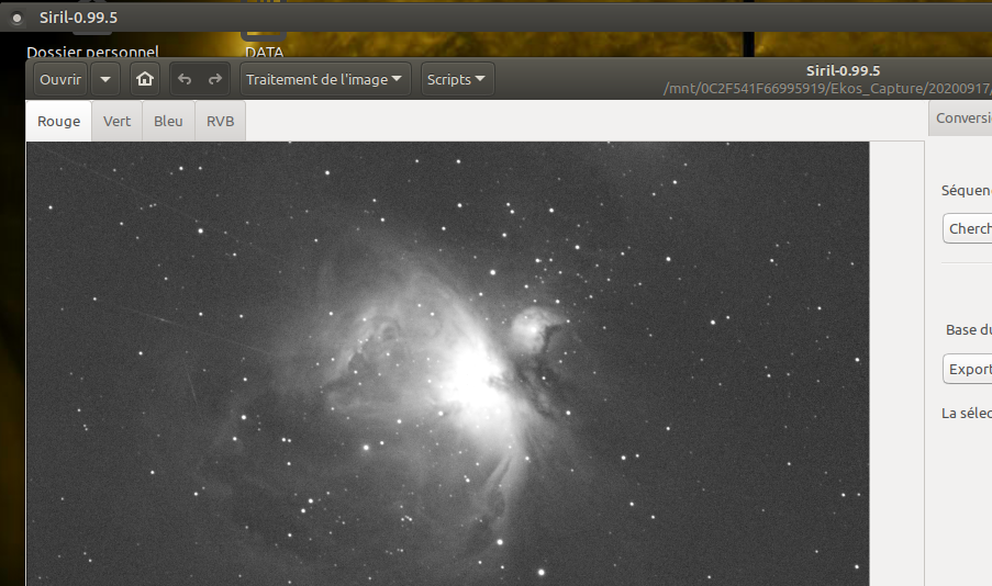

rmor51 Posté 15 septembre 2020 Auteur Posté 15 septembre 2020 (modifié) Rien à voir avec le zoom. J'ai simplement dessiné un cadre sur l'image et cela a provoqué le défaut d'affichage plein écran. Parfois cela se traduit avec un dédoublement de la fenêtre Siril. Correction pour l'image jointe. En fait j'ai capturer la fenêtre courante et elle est complète. Mais physiquement j'ai la partie gauche jusqu'à RVB qui n'est pas visible à l'écran. Modifié 15 septembre 2020 par rmor51

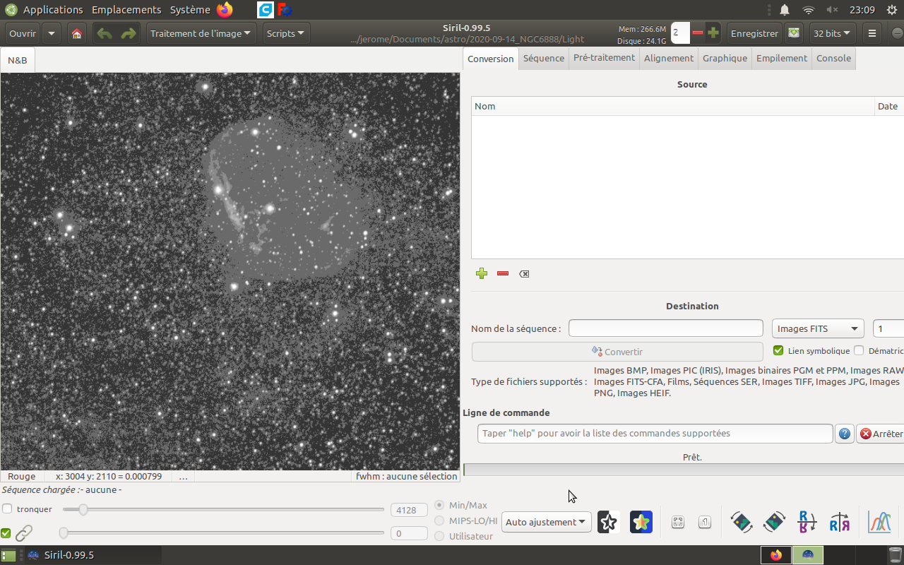

astrojh Posté 15 septembre 2020 Posté 15 septembre 2020 Bonsoir, J'ai le même problème sur mon portable (je pense depuis la version 0.99.4) : Ubuntu Mate 20.4, affichage 1280x800. Je démarre Siril en plein écran, j'ouvre une image. Si le curseur passe au-dessus de la zone de l'image, la fenêtre s'élargit vers la droite au-delà de la limite de l'écran, si le curseur de la souris sort de la zone image, la taille redevient normale. Et si on fait des actions dans la zone de l'image (recadrage par exemple), la fenêtre s'aplatit et s'élargit, comme le décrit rmor51. Et le bouton 'plein écran' de la fenêtre n'a plus d'effet. C'est très étrange comme comportement... Autre chose bizarre : si j'ouvre une image prétraitée en mode 'auto-ajustement' j'ai un effet de mappage, du genre image sur 4 bits (voir image en dessous), par contre si je passe ensuite par l'outil 'histogramme' et que je choisis l'auto-ajustement alors l'affichage devient correct. Je viens de voir que le champ BITPIX de l'entête fits vaut -32, c'est peut-être une piste. A+
