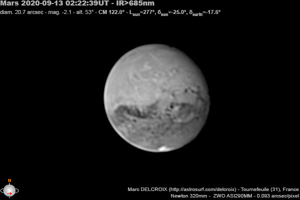

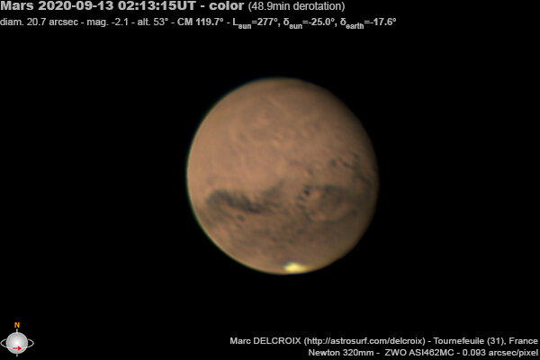

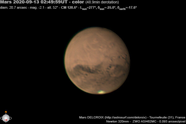

Salut à tous,

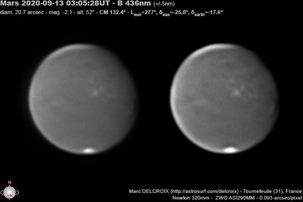

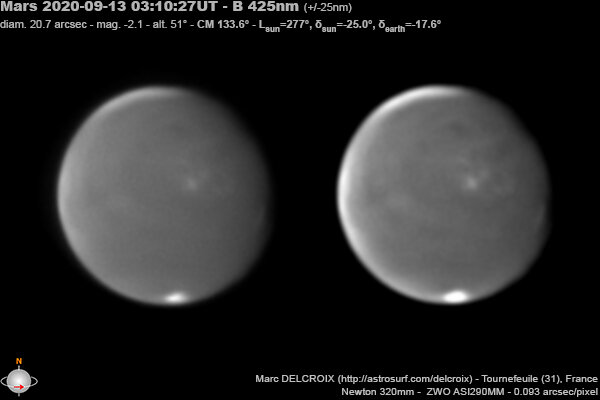

Très bonnes conditions dimanche matin, ce qui m'a permis de faire sans doute ma Mars la plus détaillée en couleur. On voit Valles Marineris se coucher au limbe, et un magnifique vue du dôme de Tharsis, avec la caldera d'Olympus Mons (peut-être l'ombre du volcan ?), et les autres volcans. Les images bleues révèlent le voile polaire boréal, des nuages orographiques sans doute sur Arsia Mons et Pavonis Mons, ainsi que sur d'autres reliefs, et dans Nectaris Fossea, verticale au sud de Valles Marineris.
Cela fait vraiment du bien d'avoir une bonne résolution sur une planète haute dans le ciel ...  Les images:

Question sur le filtre bleu : je ne comprends pas la planche bleue
 Mars cote à cote c'est avec le meme filtre soit 425 ou 436..je vois plus de surbrillance sur celle de droite pour un meme filtre bleu. (je ne suis peut etre pas explicite) ;  s'agit il de filtre classique coloré?

Je suis pour l'instant mitigé sur l'asi 462: sur ces images couleurs de Mars, on voit que les pixels bleus et verts de la matrice de bayer laissent passer aussi du rouge, ce qui fait qu'il y a trop de rouge dans les couches verte et bleue, et donc on ne voit pas les détails comme les nuages. Par contre la sensibilité dans l'infrarouge est incroyable, même si je n'ai pas encore réussi à générer de bonnes images dans ses longueurs d'onde avec.
Pour les planches bleues, à gauche c'est un traitement doux, à droite un traitement plus fort qui sature.
