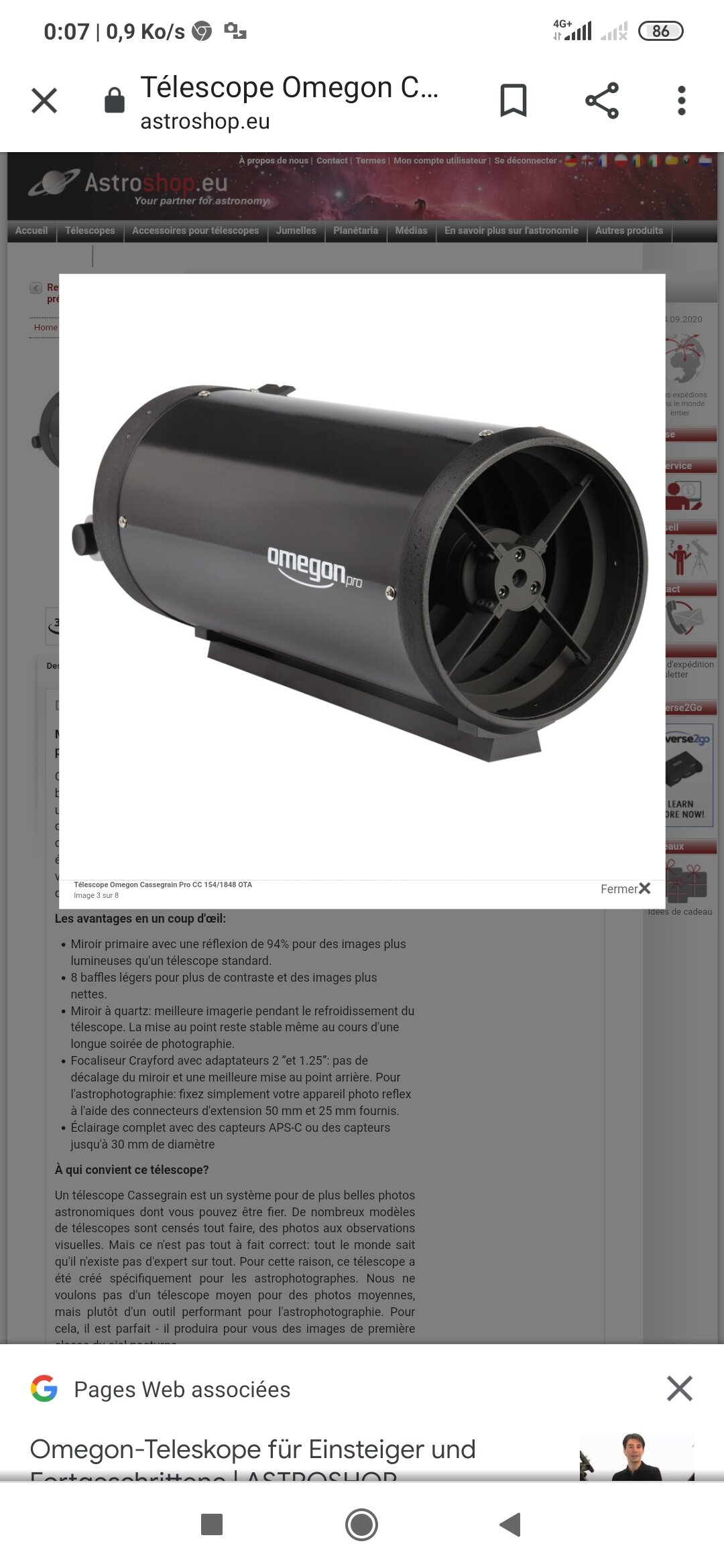

Bonsoir a tous,
je ne retrouve plus la page sur le net ou j'avais pu lire le teste pour partager le lien désolé. Mais après avoir lu un teste sur l'observation en visuel entre un Mak 150 un Newton 200mm et une lunette de 100mm, j'y ai lu que le Mak 150mm finissait en dernière place sur les 3, quasiment à chaque fois. Un bon nombre d'objets on été pointé simultanément pendant la même soirée d'observation, donc dans les même conditions d'observation et météo et depuis le même site, amas, nebuleuse, planètes, galaxies...et il s'avère que le Mak150 était l'instrument qui avait la moins bonne image sur les tests effectués, il ne rivalisait qu'en planétaire avec les 2 autres. Apparemment d'après l'auteur de ce teste, ce qui posait problème sur le Mak 150 et qui réduisait de façon importante ses performances en ciel profond c'était d'après lui le ménisque en verre, ou appeler aussi la lame de Schmitt. Il expliquait que la couche de verre que cette lame représentait réduisait assez significativement la luminosité de l'instrument et qu'en ciel profond la lame de Schmitt faisait baisser la capacité de l'instrument a capter la lumière des astres  par le miroir primaire. 🤔🤔🤔
Sur le marché, les Maksutov et les Schmitt Cassegrain on en moyenne, en général, une obstruction d'environ 30%  provoquer par le miroir secondaire, et ce malgré l'absence d'araignée. Cependant je vois que parmi tous les instruments qui existent, il y a des Maksutov et Cassegrain en tube ouvert. Ces modèles ne disposent plus de lame de Schmitt. Pour le coup, dans ce cas, le miroir secondaire est maintenue par une araignée comme sur un modèle Newton.  Cela augmente le pourcentage d'obstruction du primaire non ??
Mais si la lame de Schmitt réduit effectivement les capacités du tube a cause d'une couche de verre que les rayons lumineux doivent traverser avant d'atteindre le miroirs primaire, la suppression de cette éléments en verre est-il malgré l'ajout de l'araignée bénéfique ou pas ?? Je parle en ciel profond bien-sûr car comparer aux planètes ces astres sont bien moins lumineux.
Pourtant si je ne me trompes pas la lame de Schmitt a un rôle de correcteur sur l'image que renvois ce type d'instruments. Sur les Schmitt Cassegrain il corrige l'image d'une manière et sur les Maksutov d'une autres manière.
Le faite de supprimer cette éléments de ce type d'instruments ne dégrade-t-il pas les images dans l'oculaire?? Puisqu'il n'y a plus de correction de l'image, a moins que le miroir primaire et secondaire soient configurer autrement pour compenser...
A
Le supprimer améliore-t-il réellement la capacité du miroirs primaire a capter la lumière des astres en ciel profond??
Est-ce que quelqu'un possède un instrument de cette catégorie/configuration comme celle de l'image que j'ai ajouté. Un avis d'un utilisateur ou d'un expert pour m'éclairer sur ce type de configuration d'instruments...
Merci a tous👍
Et bon ciel les amis😉 le ciel n'est pas clément vers chez moi☹️☹️

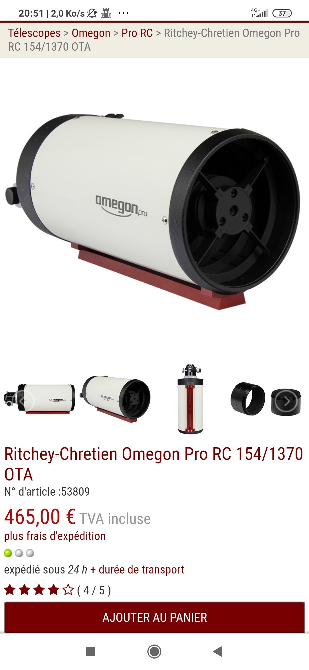

Du coup j'aurais voulus savoir si en visuel entre un Mak150 et un pure Cassegrain150 il y aurais une différence de piqué ou de contraste?
Un instrument serait-il a privilégié entre ces 2 au niveau rendu visuel a l'oculaire dans les même conditions avec les mêmes oculaires?
En vous remerciant a ceux qui m'éclairent de leurs avis et expérience.

@Mjojo
Les Cassegrain (primaire parabolique + secondaire hyperbolique) ont pour désavantage optique un bord de champ souffrant d'aberration de sphéricité (coma).
C'est une des raisons pour lesquelles il a donné naissance à des formules dérivées, qu'elles soient  réflexives (Ritchey-Chretien...) ou catapdiotriques (Schmidt-Cassegrain, Maksutov-Cassegrain...).
Rentrent également en compte des questions de facilités de polissage de miroir, et donc de coût.
Le Maksutov-Cassegrain, avec ses surfaces sphériques, ne corrige pas complétement la coma, et introduit un peu d'aberration chromatique(car il y a de la réfraction).
Il a pour lui une collimation très stable, mais sa structure fermée induit une grande inertie thermique : il est lent à se mettre à température.
Le Cassegrain a d'excellentes performances en zone centrale du champ, ce qui en fait le roi du planétaire. Ouvert, sa mise en température est rapide. En revanche, sa collimation est délicate (secondaire hyperbolique...).
Si on veut une correction sur tout le champ, il faut aller sur un Ritchey-Chretien. Mais l'obstruction est alors plus importante, ce qui explique que ce dernier est principalement utilisé en astrophoto.

Si en "Cassegrain 150" tu penses au RC 6" GSO, fais gaffe: je ne connais que peu de télescopes qui soient aussi chiants à collimater (comme le primaire bouge en changeant l'axe du PO et vice-versa). Les 3 que j'ai pris en main ont fini avec ou bien un bricolage pour désolidariser le PO du primaire et le solidariser avec le tube, ou un "tilt-ring" et une procédure de collimation qui n'est pas piquée des vers.
il y a 29 minutes, sixela a dit :
À mon avis, il pense au GSO Cassegrain, pas au GSO Ritchey-Chretien.
Même combat, question collimation. Bien sûr on peut avoir du bol, mais si on en a pas...et en plus comme débutant ce n'est pas vraiment simple de cerner les problèmes s'il y en a.

Bonjour;
J'ai acheté en occaze pour pas chers (350 euro) un RC Omégon (GSO) de 200mm.
Sur une de mes mires préférées en terrestre: pas moyen d'avoir une image fine, bien que globalement l'image ne semblait pas molle ni floue ni...
J'ai tenté de légèrement "chipoter" sur les vis de réglage (j'ai eu l'expérience avec un SC) mais pas d'amélioration (ni de dégradations aussi?).
Je l'ai aussi vite revendu au même prix (et vu un peu plus tard sur des PA néerlandaisse avec un sérieux bénef).
C'est dommage car c'est bien construit avec un porte-oculaire plus que convenable et un prix neuf attractif.
Je dirais oK pour le CP et pour la photo

Le 13/10/2020 à 01:13, Alhajoth a dit :
Oui oui. J'avais d'ailleurs précisé dans mon message plus haut que la collimation du Cassegrain était "délicate". 😇
Un Cassegrain bien foutu, pas tant que ça (quand on a les outils).
Mais le GSO qui couple l'inclinaison du PO et celle du primaire, bonjour les dégats.
