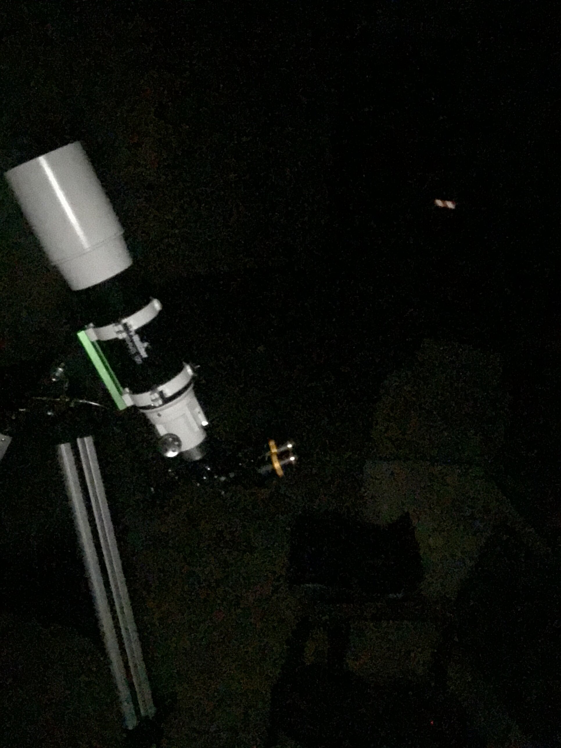

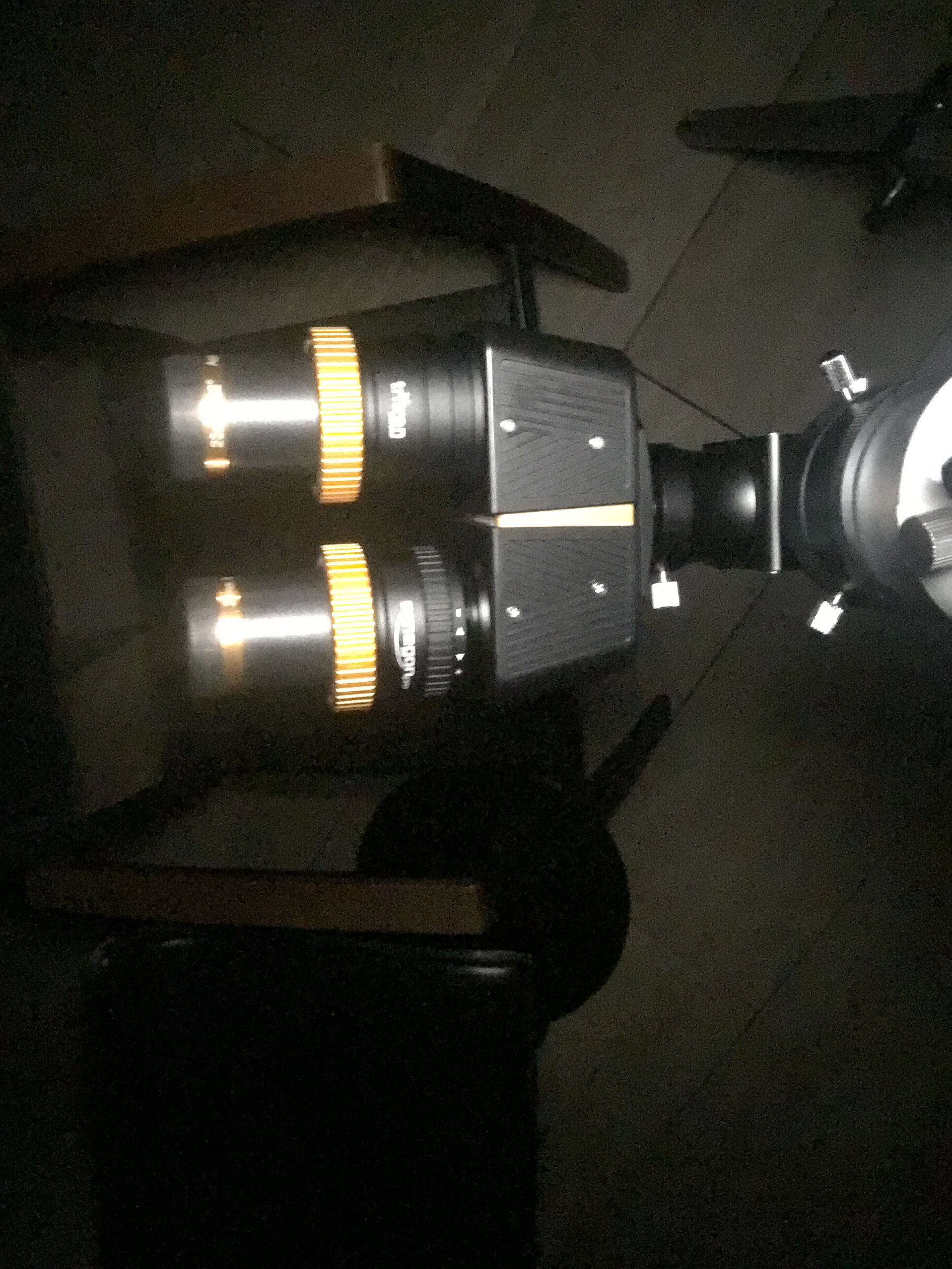

je possède une bonne tete binoculaire
omegon tritron qui est plutôt bien référencée
ma question
est ce que ça consomme beaucoup de lumière ce genre d’instrument ?
n’ayant pas de bons oculaires à part 2 super 25 et 2 oculaires aspheriques
je n’ai pas su vraiment remarquer si c’était plus sombre ou pas.
il me semble que c’est la tete binoculaire d’entrée de gamme avec Barlow qui prend beaucoup de lumière
je l’ai placé sur le PO de me 120/600
ça me fait comme une grosse paire de jumelles
mais avec champ de vision réduit et moins de relief également par rapport aux jumelles géantes.
j’ai attendu minuit pour avoir un ciel correct.
Même les têtes binos avec barlow ne vont pas "consommer de lumière" autrement qu'en divisant la lumière par œil au même grossissement par deux. Et ça, pas moyen de ne pas le faire.
Un 120mm avec tête bino, c'est comme des jumelles de 85mm avec des oculaires interchangeables. Ni plus, ni moins.
