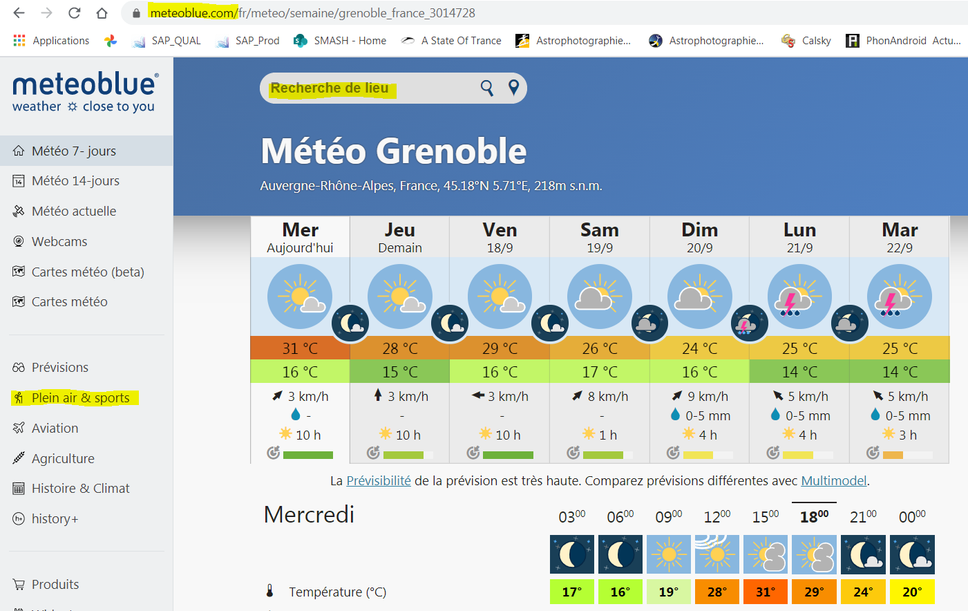

Si tu veux te faire une idée avant de tout installer, voici 2 sites, aux prévisions certes pas toujours justes, mais qui renseignent quand même bien de ce qui se passe au dessus de notre tête.
1er site: Météoblue:
Tu mets Grenoble comme ville à rechercher.
Puis dans le menu tu as Plein air + sports:
tu choisis Astronomical seeing  image.png.a5c8a076174e6f4980ce89283e976eb1.png
Tu arrives là:
 pour ce soir c'est tout bon:

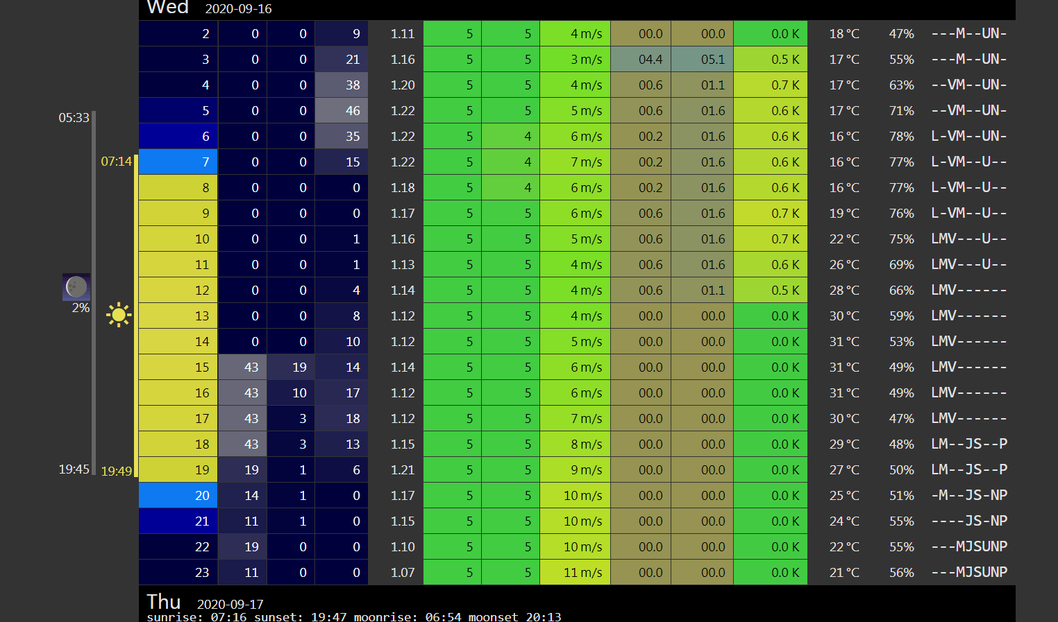

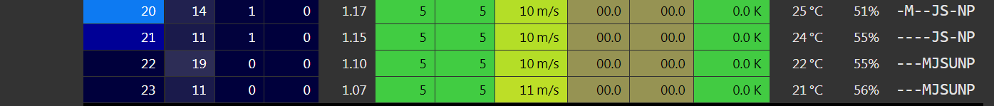

Ces colonnes là: couverture nuageuse:
image.png.c08ca33467d4a7fc62f2c140aca2579b.png petit chiffre ou zéro: pas de nuages ou légère brume. Quand 100%, c'est bouché, pas la peine

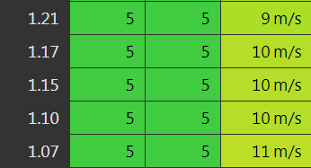

Ceux là c'est pour la qualité du ciel:
5 et en vert: excellente transparence
10m/s c'est le jet stream. Quand c'est vert, petit chiffre alors pas beaucoup de turbulence. Quand c'est rouge foncé à 50m/s alors ça scintille comme en discothèque...

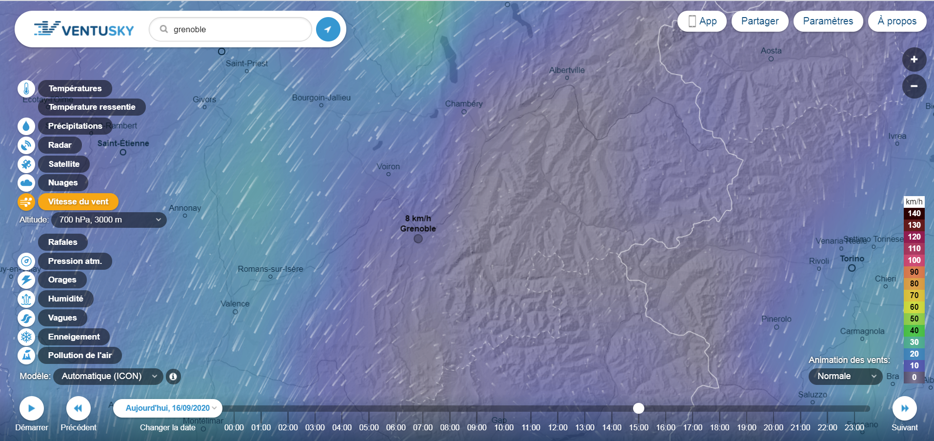

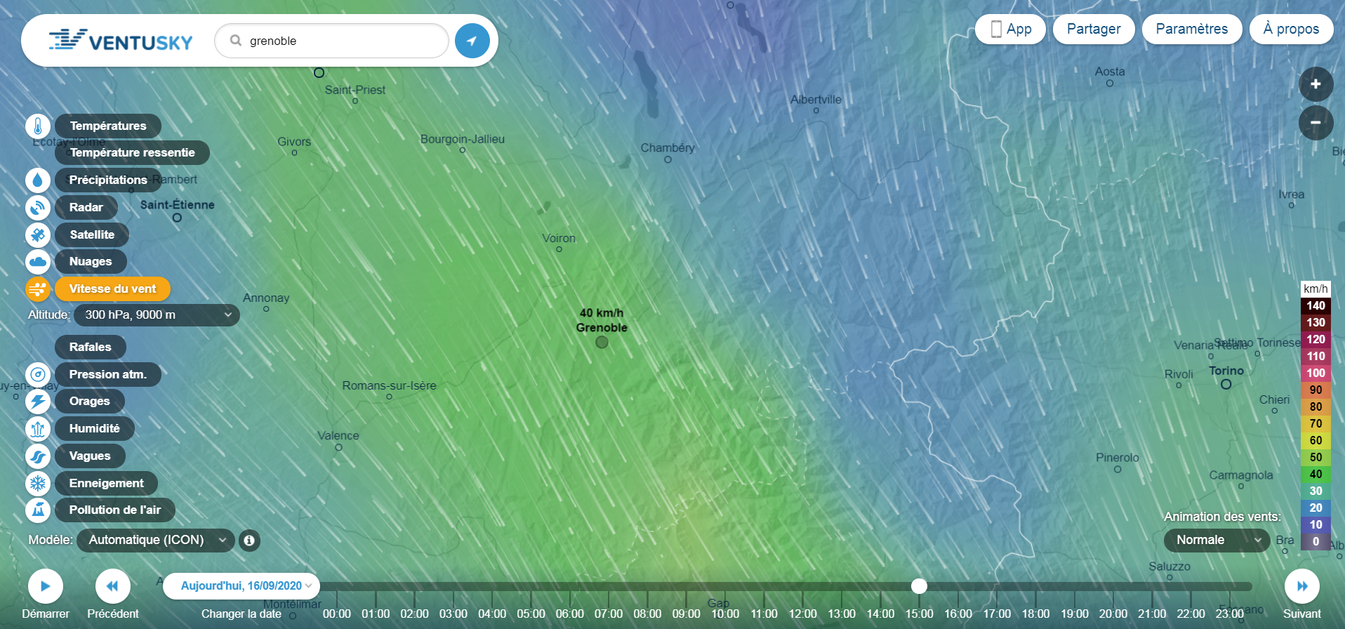

2e site: Ventusky:  image.png.155938b7c27bc42cbb1fd08882e38578.png
Tu choisis vitesse du vent à 3000m puis 9000m à l'heure que tu souhaites observer le soir même:
là à 15H c'est super super stable à 3000m, pas de vent c'est en bleu:

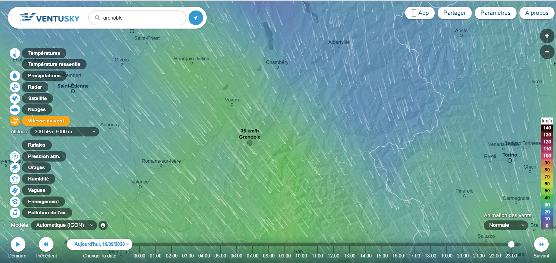

et à 9000m:
Si la carte vire au noir c'est mort, grosse turbulence à prévoir.

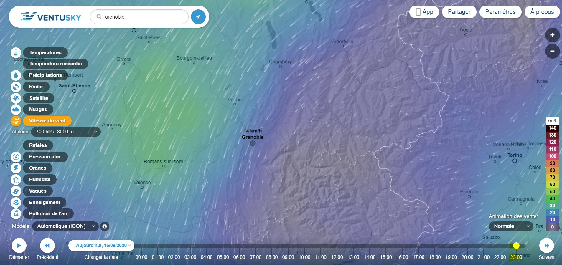

Pour ce soir 23H ça a l'air très bon:
et à 9000m:

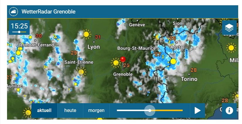

Image radar des nuages et des pluies en direct, pour voir si ça va se dégager ou se couvrir, histoire de ne pas tout installer pour rien à cause d'une barre nuageuse qui arrive de l'ouest par exemple...
ciel dégagé en prévision ce soir
plus bas dans la page tu as la carte radar:
en cliquant dans l'image tu l'as en plus grand.

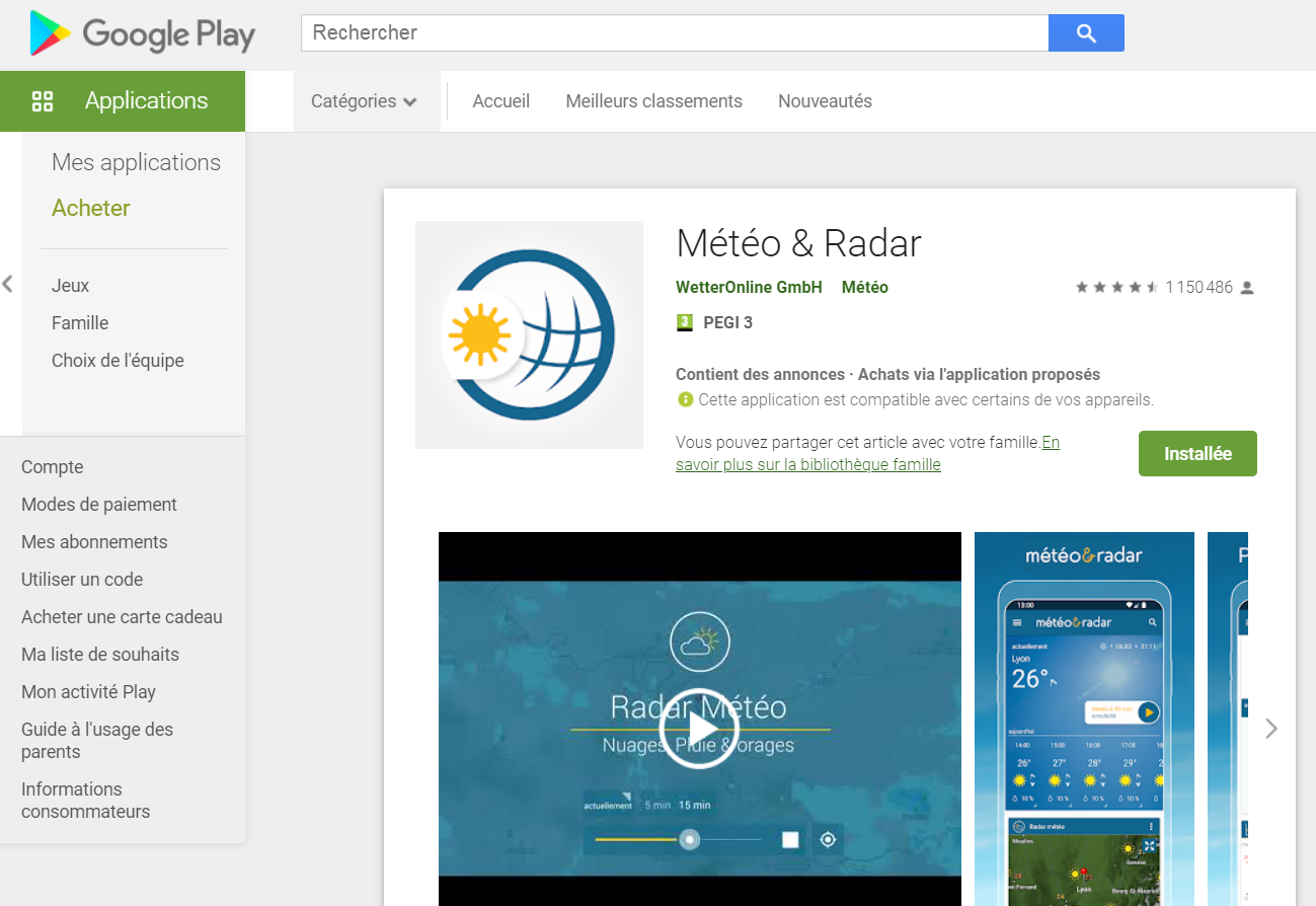

Dispo aussi sur Android: Météo et radar:
