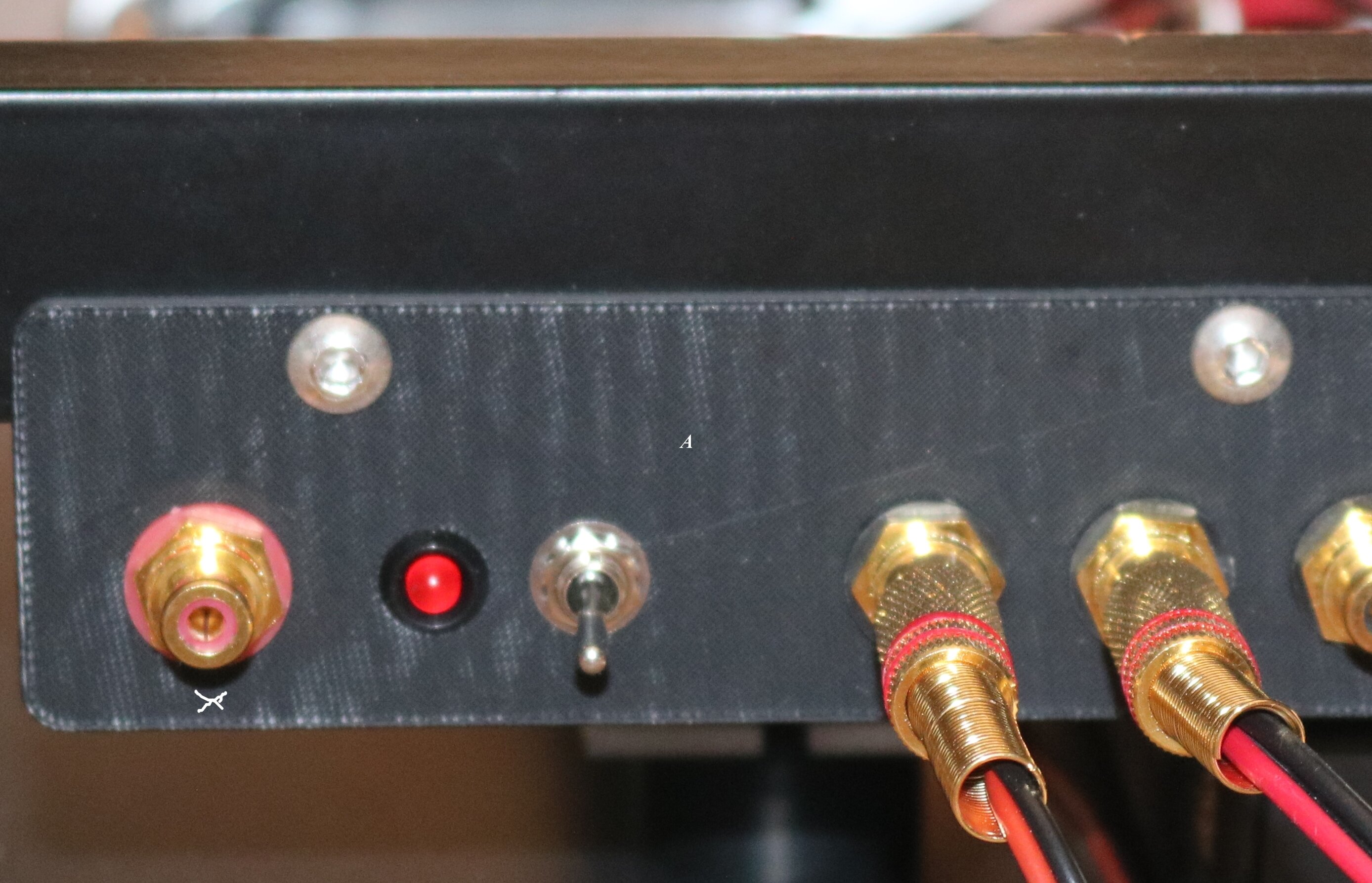

Qui pourrait avoir la gentillesse de me préciser le nom, la désignation… de cette satanée fiche femelle,

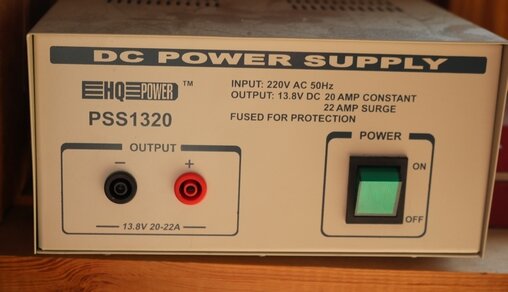

(la plus à gauche sur l’image) qui doit recevoir le câble d’alimentation en provenance de ce boitier ? ( cliché du panneau de l’alim joint )...
J'espère pouvoir faire réaliser le câble par Pierro car aucun de mes deux câbles d'alim. ( monture AVX et EM 200 ) ne peut s'y brancher.
Si quelqu'un a une autre idée, plus simple ...
Merci et bon ciel. :)
salut🙂
il te faut des fiches bananes sur l'alimentation.
et un rca mâle sur ta monture.
mais fait attention à la polarité, si le plus est au centre ou bien à  l'extérieur de la prise rca femelle.
Modifié par Gawé
Bonjour, simplement une fiche RCA châssis femelle, pour ton alimentation tu as d'un câble RCA mâle/fiche banane, sur la RCA le positif est au centre, dans le cas ou tu réalise ton câble, prends un câble plat en 1.5mm²   et des fiches bananes en 10A, si tu le souhaite, je suis en mesure de faire le câble a la longueur que tu souhaite.
Thierry
