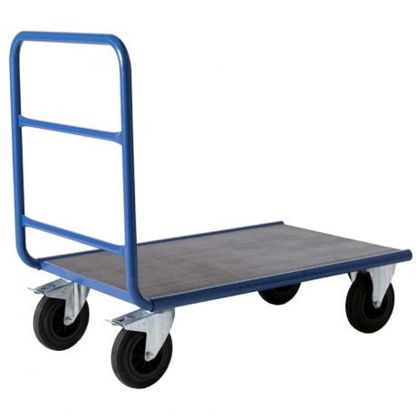

Pour déplacer le 250 ou le 300, ton père à peut être un chariot de manutention sur lequel mettre le télescope pour pouvoir le déplacer et le sortir de la remise ?

l a 67 ans et je m'interroge surtout sur la difficulté à déplacer le dobson de la remise au point d'observation (5 mètre, il doit traverser une chemin de terre puis bitume ). J'ai moi-même un sky watcher 150/750 sur monture equatoriale eq3 et j'ai estimé qu'un dobson sur roulette/diable n'était pas finalement pas plus difficile à déplacer qu'un télescope sur monture équatoriale dans un jardin et que ça vaut vraiment la peine de passer au diamètre 250
Salut
Je m'étais posé la question du transport sur une dizaine de mètres lors de l'achat de mon dobson, ( le diable ça le fait super bien ) voir le post ci-dessous pour quelques exemples de chariots ou autre solution ;)
