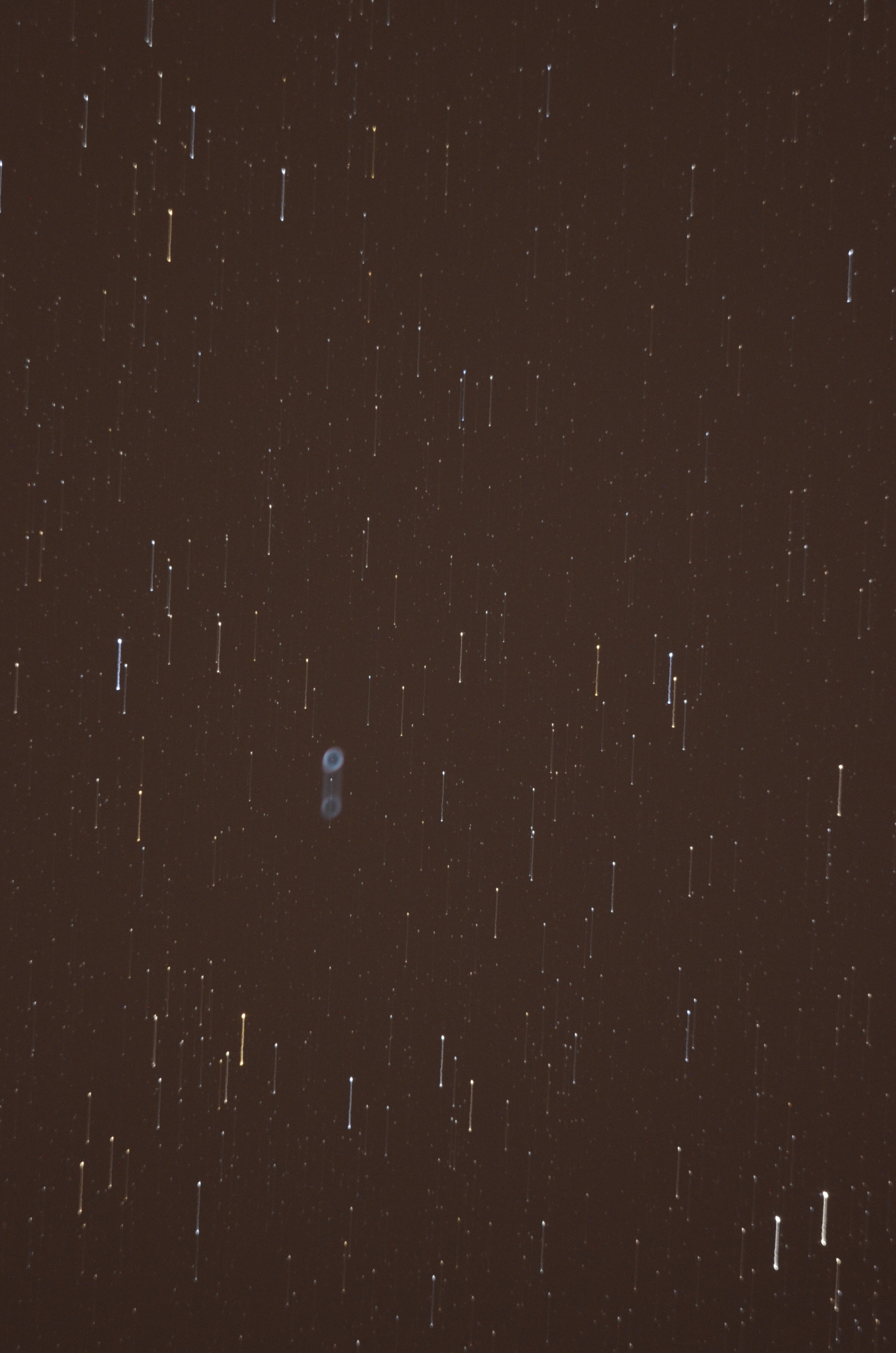

mais ici j'aimerais faire des poses longue 300 - 600 sec avec mon setup mais le temps de pose est aléatoire et variable. hier max 45".
J'ai re-re-re réalisé la MES -  2 et trois étoiles. l'équilibrage.
le setup est une EQ6-R de juin 2020 , un tube SW 254/1200 et l'imageur un D7000 nikon.
Hier je me suis aperçu que l'axe d’ascension droite avait un peu de jeu mais sur le tube cela représentante une pleine lune
Avec votre expérience, avez vous déjà eu ce genre de problèmes.
par avance, je vous en remercie.
salutations et bon ciel.

Salut , j'ai une azeq6 et je ne dépasse pas les 30 sec de poses sans suivi , pour être sur de mon coup.
Pour de longues poses sans autoguidage il faut miser sur des montures premium , 10 micron ou astrophysic mach 2 gto  , mais ce n'est plus du tout le même budget .
A vue de nez, 1200 de focale + un 254, ça sent la monture sous dimensionnee
+ autoguidage obligeatoire
Avec ma vielle eq6 qui est très bonne + une lunette de 700 mm de focale, je dois tenir de mémoire dans les 2 mn
Donc tenir 5mn avec un 254 à 1200mm, ça semble bien compliqué...
Édit un 254 1200 , c est 15 kg apparemment..
Steph
Modifié par astrotech
Des poses de 300 secondes, sans autoguidage et "en plus" avec ce tube plutôt balèze et sa focale de 1200mm?
A mon avis n'y compte pas.
45sec c'est bien déjà ;)
