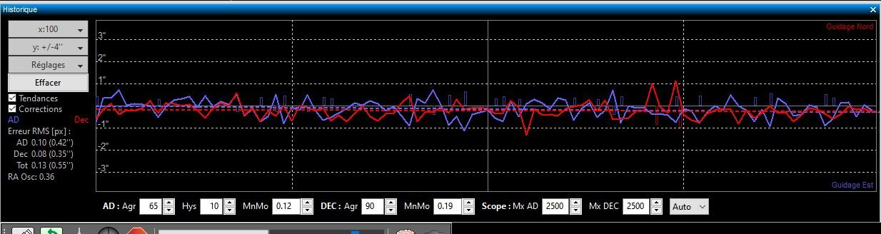

Voici ma courbe d'hier soir sur une EQ5, je la trouve plutôt pas mal, surtout que je n'ai pas trop cherché à régler mieux vu que c'était déjà bien au delà de mes espérances :

Un RMS à 0,13 avec une EQ5 !! 😳
En fait, ce n'est pas ce 0,13 le bon indicateur. Ce qui compte vraiment et que tu dois regarder c'est l'erreur en arcsecondes pas en pixels.
(0,13 pixels de la caméra de guidage ne veux pas dire grand chose tout seul, ça dépend complètement de l'échantillonnage. très variable d'un setup à l'autre)
Le plus parlant est le 0,42" en AD. C'est bon, voir très bon d'autant qu'en DEC on a 0,35" donc un peu de turbulence. Il y a assez peu de différence entre les 2,les étoiles seront rondes.
Et quand ça se calmera un.peu, l'AD va probablement passer à 0,35" et le DEC à 0,25" en gros, on peut difficilement faire mieux.
