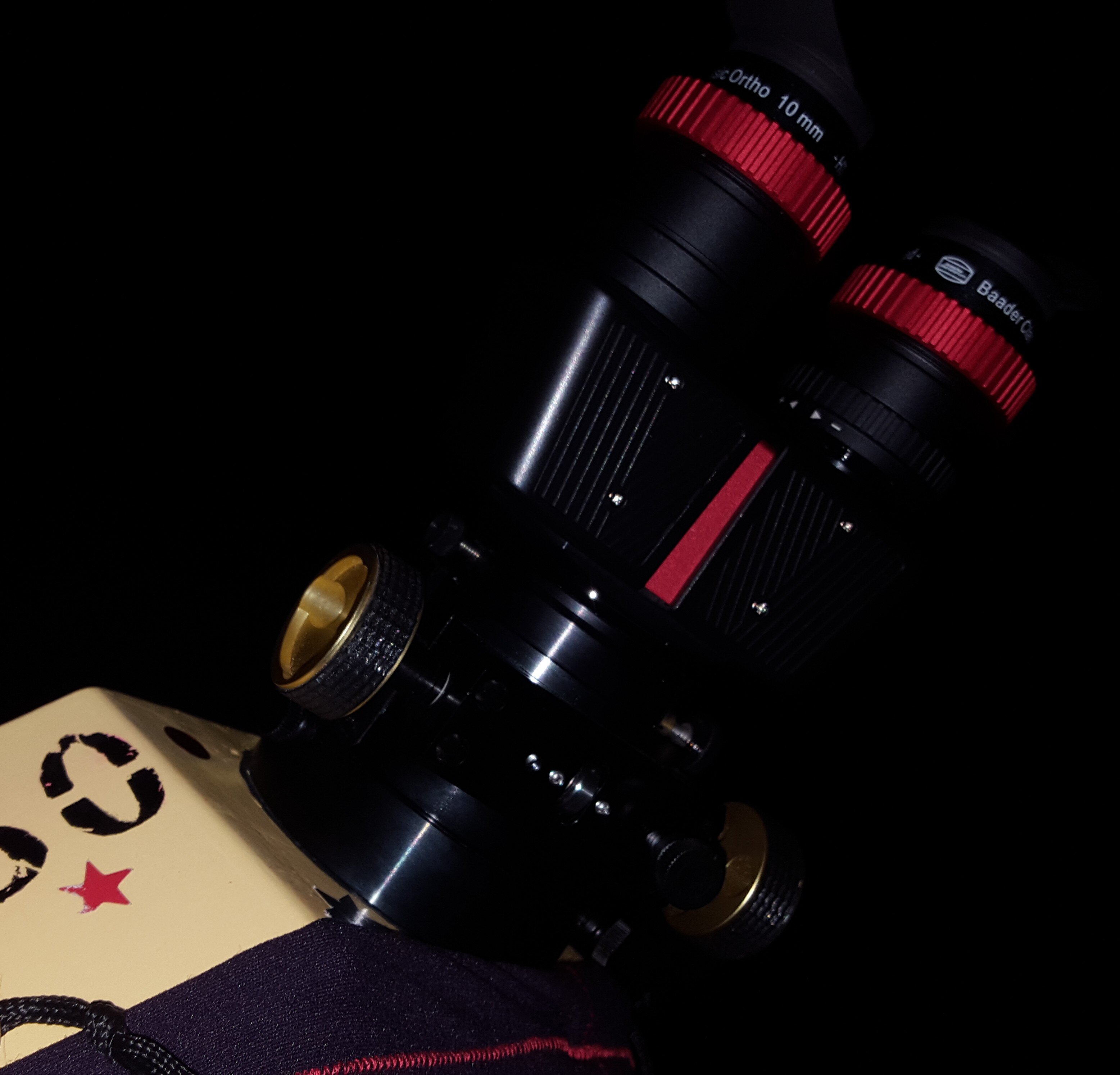

Je possède un Newton SW 254/1200, ainsi qu'une tête binoculaire compensée comme celle-ci:

Je te conseille de mettre deux oculaires de 10mm avec une barlowx2 devant la bino, sinon tu risques de ne pas fusionner l'image.
J'avais fais l'essai avec deux Planetary HR 5mm en direct, une catastrophe....
@amasm13 ok merci du conseil !
@yann35 en effet je viens de demander conseil à Pierro astro, et il m'a parlé de cette difficulté de fusionner l'image avec des oculaires de courte focale...  est-ce que tu pourrais m'en dire plus? A quoi cela est dû?
Tu as des prisme dans la bino qui sont ajustés pour que l'image fusionne, plus le grossissement des oculaires est important, plus ces primes devront être parfaitement alignés et les tolérances deviennent difficile à tenir.
en mettant une barlow x2 devant la bino on solutionne le problème.
