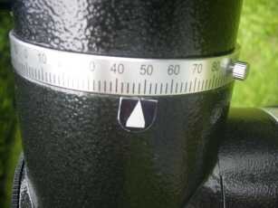

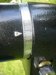

axe AD
je posséde un télescope perl 150/750 eq 3.
