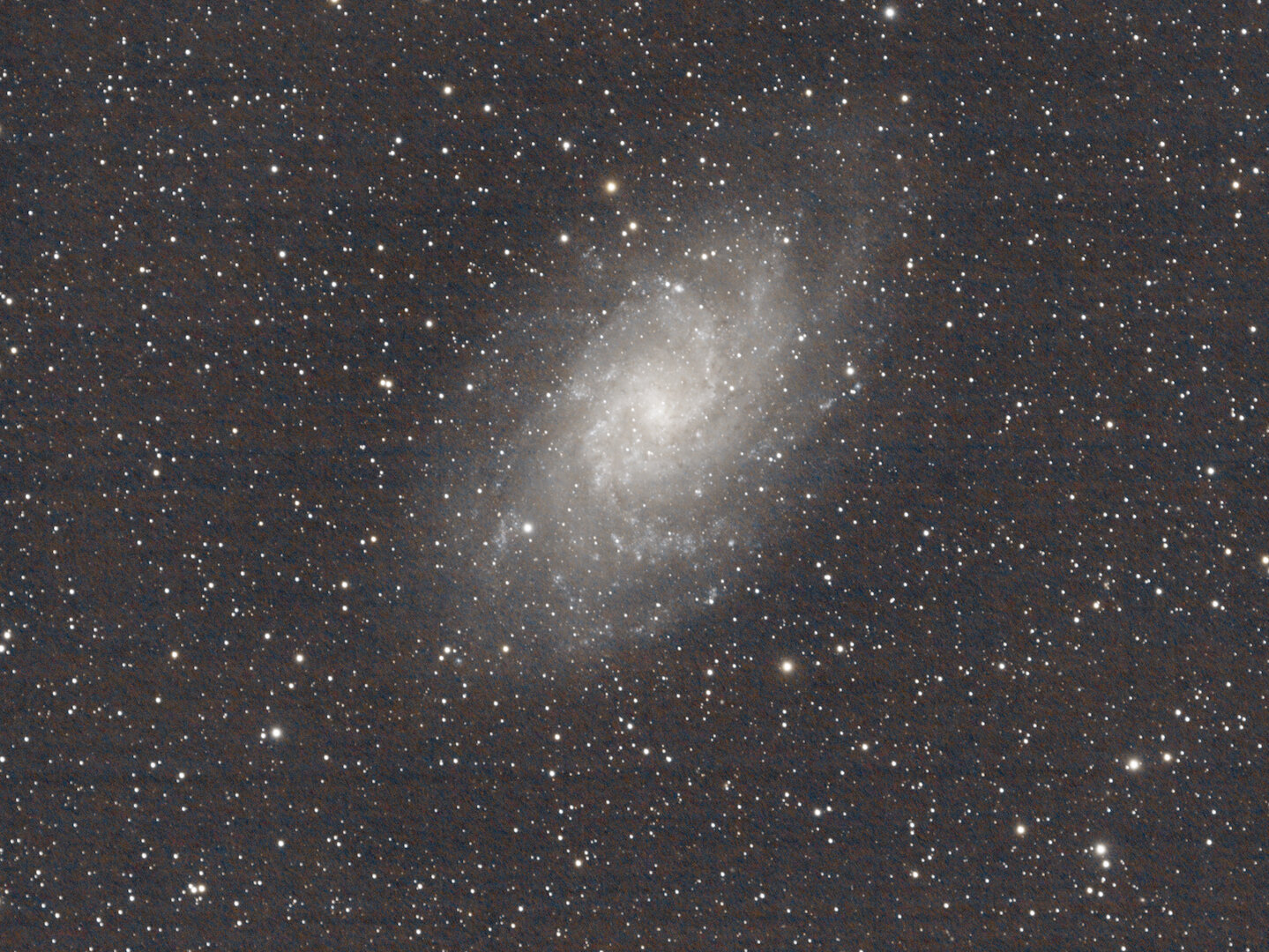

Salut tout le monde, j'ai ressemant fais une image de M33 sur 4h de pose et après le pré-traitement, voici un résultat.......assez bizarre !
On voit clairement que sur le coté gauche de la galaxie l'image est + sombre et de manière assez géométrique, c'est vraiment très étrange.
je n'ai aucune idée d’où vient le problème, si quelqu'un a une idée...

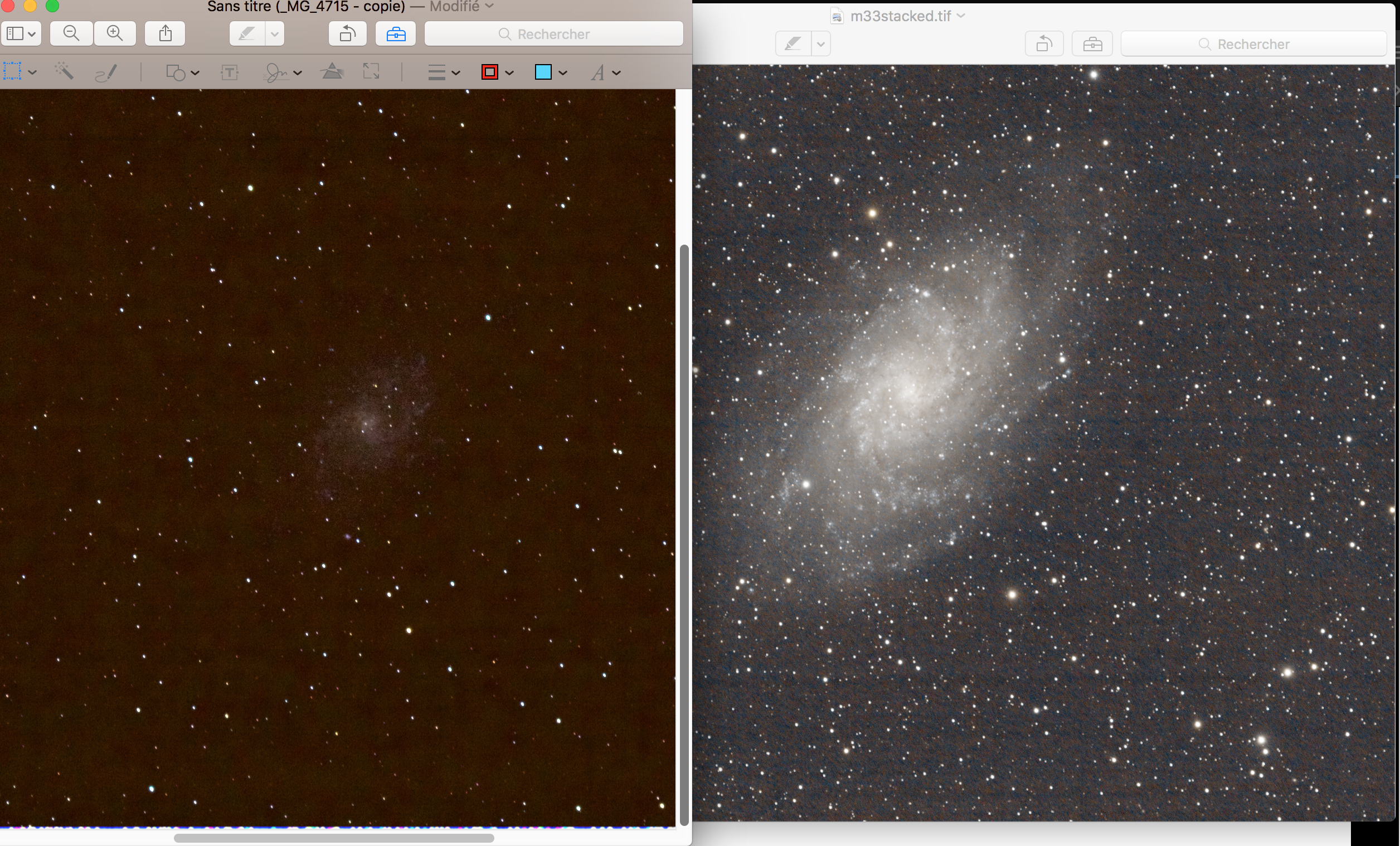

j'ai mis une image brute aussi pour comparer.

Les balezes du Forum sauront certainement mieux te répondre que moi mais si j'étais toi le ferais des offsets ! En plus tu peux les faire même maintenant et éventuellement  rattraper ta photo car selon moi ça ressemble vachement à  une "empreinte "de capteur😉
Moi je trouve que ça ressemble plutôt à une tâche sur les optiques, donc plutôt faire des Flats pour régler ça 🙂 Mais il faut retrouver la même optique, même angle de l'imgeur si c'est réglable chez toi, même mise au point... pas facile après-coup. Pense à en faire à la prochaine prise de vue.
