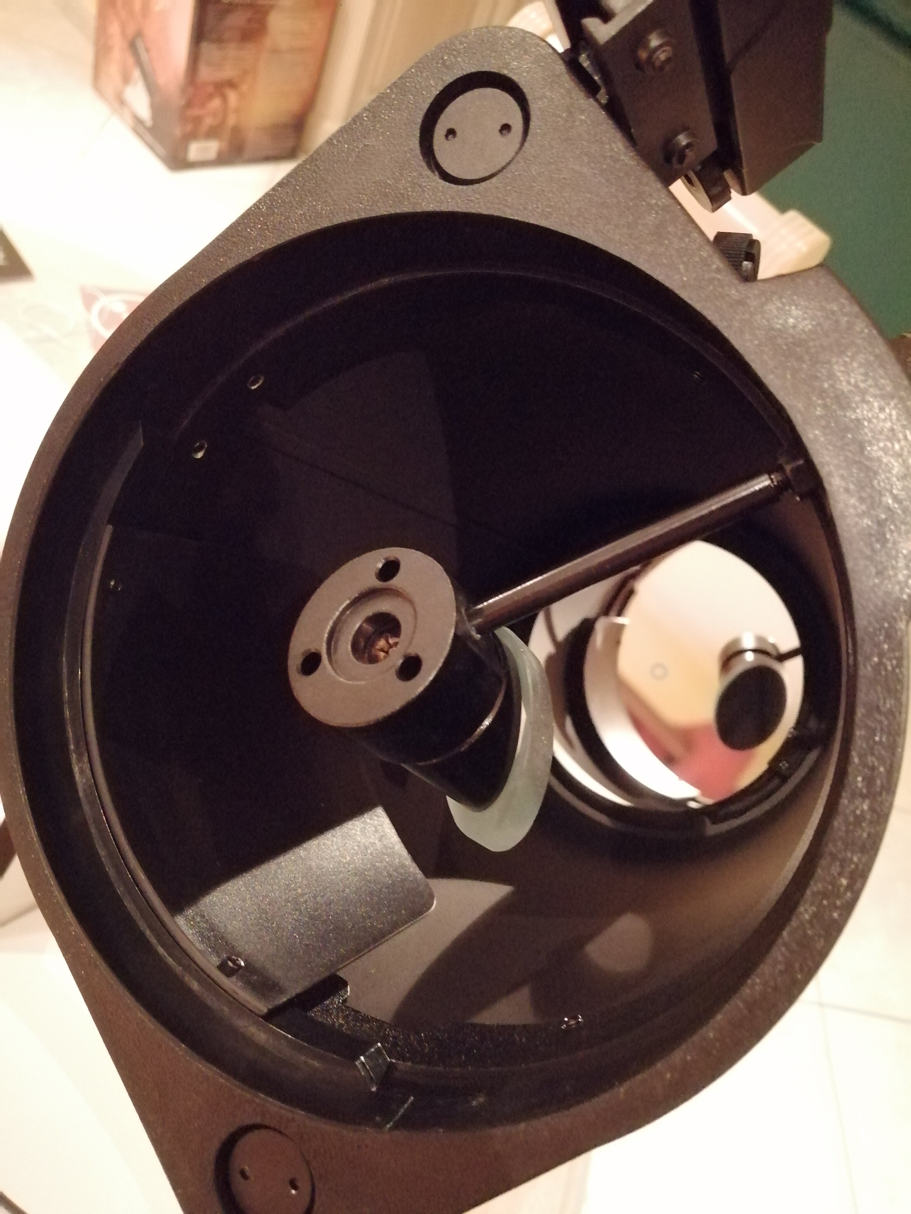

J'ai reçu mon tout premier téléscope, le Skywatcher heritage 130/650! Une belle bête pour commencer, enfin... Sauf qu'il y a un gros problème !

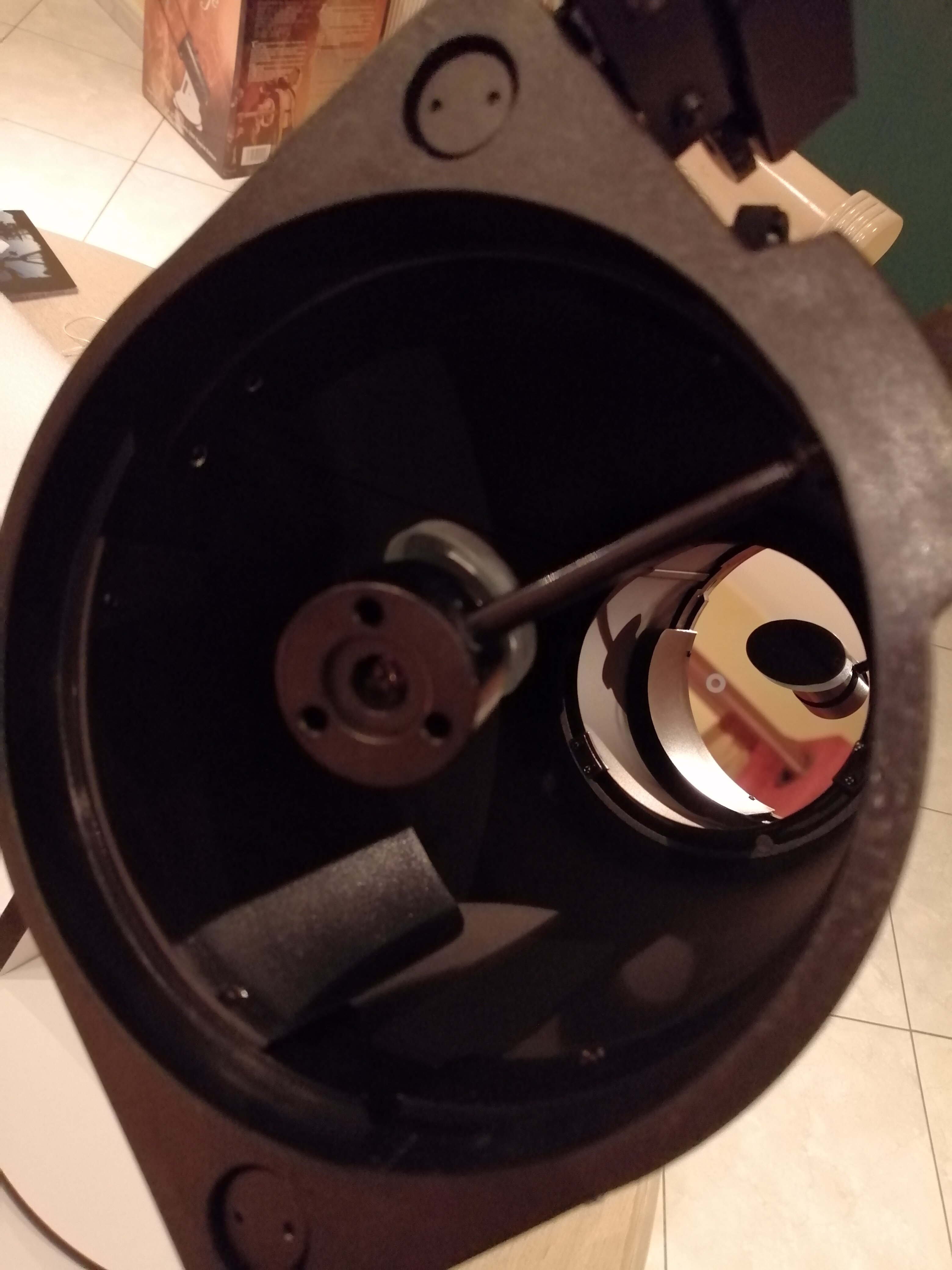

L'araignée du miroir secondaire n'est composée pas de trois mais une seule barre en métal, à priori pas de problème, mais le miroir secondaire n'est pas fixé à cette barre ! Il tourne autour de celle-ci (voir photos)
Je ne sais pas quoi faire, c'est décevant comme première fois... Que dois-je faire ? Est-ce que je peux le réparer par moi même ?
Merci d'avance...
Est-ce que c'est l'ensemble [miroir ET tige] qui tourne ou juste le miroir (et la tige est bien fixée au tube) ?
Si c'est l'ensemble, j'ai l'impression qu'il y a un écrou là ou la tige entre dans le suport. J'imagine qu'il est possible de serrer cet écrou pour solidariser la tige et le support 🤔.
salut scorpix,
c'est du neuf? car sinon retour vendeur...
si occaz, réparation.
si je comprends bien. la tige est fixe, et le support de secondaire est libre de mouvement. la tige est elle vissé ? collée? sur le sup du secondaire.
car si vissée, filetage foiré. si collée, y a plus qu'à recoller dans le bon sens.
si réparation pas possible. achat et installation d'une araignée multibranches. enfin c'est se que je tenterai.
il y a une heure, Gawé a dit :
filetage foiré
Je pense en effet que le filetage a été mal fait. C'est du neuf, je viens d'ouvrir le paquet venant d'astroshop. Je leur ai envoyé un message, je verrai bien demain ce qu'ils en disent...
