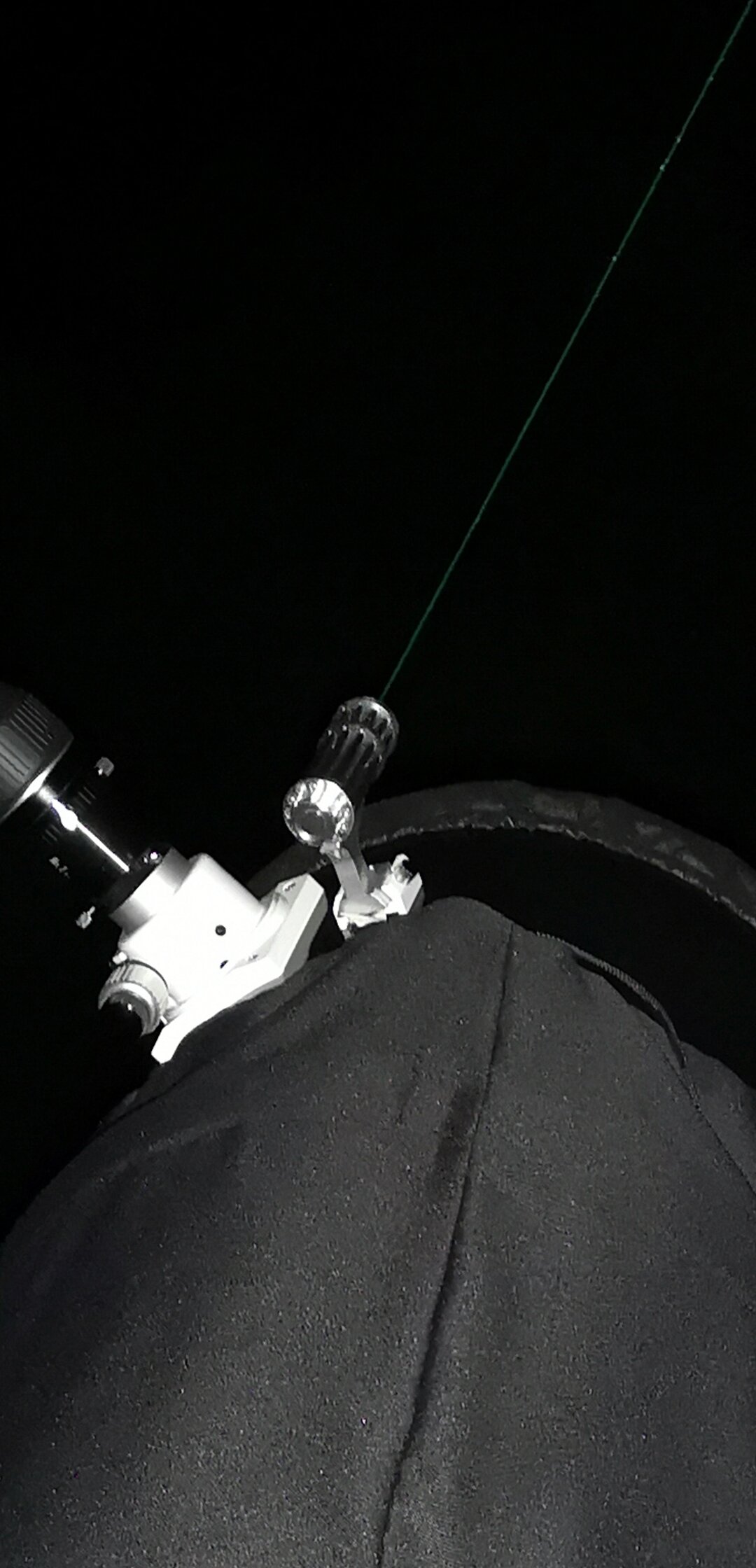

test d un laser pour visée, d une precision redoutable. en quelque seconde ont trouve l'astre ou la planète que l'ont cherche.
laser vert 500 mw
pour ceux  qui n ont jamais essayer, la visée laser est un avantage par rapport a tout type de viseurs, chercheurs.
test positif pour ma part 👍

en meme temps n importe quel astronome amateur sait qu il ne faut pas regarder le laser directement, ou le pointer sur des gens. il y a des risque donc ce n est pas un jouer qu ont met entre toute les mains.les plus gros téléscope ont une visée laser haute puissance. il faut une dérogation poue programme scientific et le déclarer.

Ceux que j'utilise? 20mW en ville (soirées de demonstrations, groupes de 20-30 personnes), 5mW pour petits groupes (10 personnes) ou plus grands groupes en campagne, 1mW (classe 2) en France.
