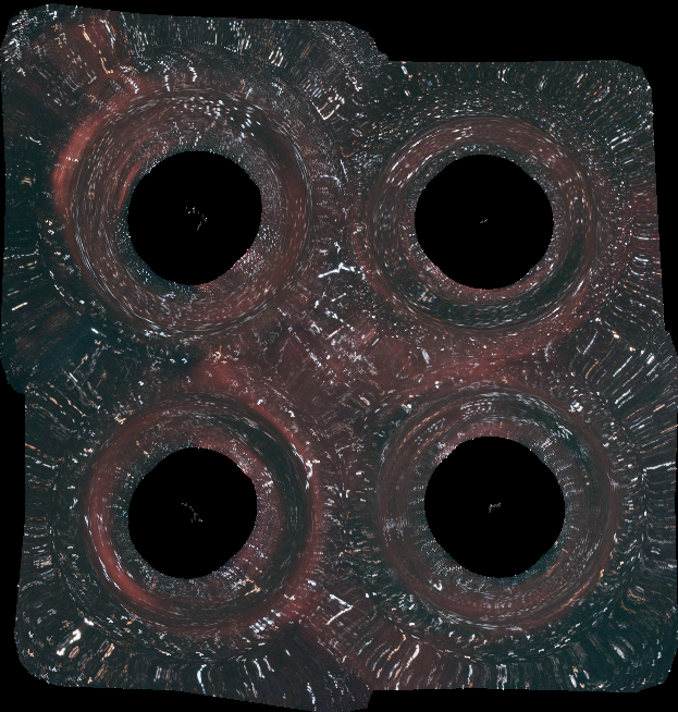

C'est peut dire que j'ai eu du mal sur le traitement. D'abord, APP marche très bien et permet d'intégrer beaucoup d'images, ce qui est parfait pour les poses courtes. Mais mon premier essai fut... un total échec ! En effet, j'ai tenté de tout intégrer d'un coup, en utilisant sa capacité à associer chaque image à une session, à faire une registration mosaïque globale, etc... Sauf qu'il m'a demandé 550Go d'espace disque de libre pour faire ça, et qu'au final, il lui en a fallu 586! Sans parler du temps de traitement, ma machine a surchauffé toute la journée hier... et quand l'image est sortie, elle était....... originale (je devrait peut-être exposer ça dans un musée).
Bref ce matin je tente une approche différente, j'intègre séparément mes 4 panneaux, puis je pratique l'intégration globale, et là ça a beaucoup mieux marché :) Par contre je me demande comment font ceux qui intègrent plusieurs milliers d'images en pose courte. Parce qu'ici, je n'avais qu'1h par panneau, ça prenait déja un temps et un espace considérable... Je me demande jusqu'où je peux aller, parce qu'exposer plus longtemps saturerait les étoiles du champ... Je préfère donc intégrer plus d'images.
