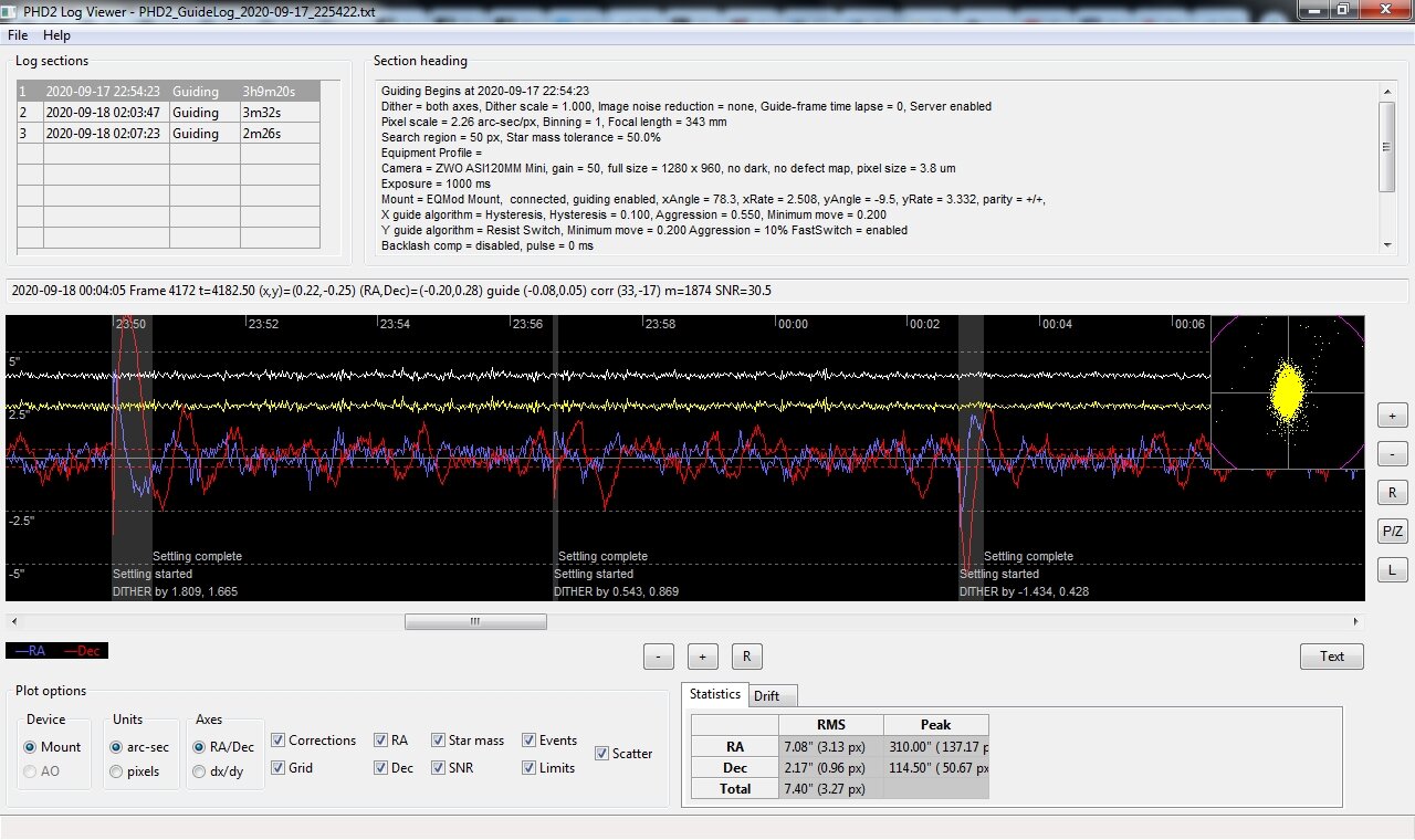

J'ai effectué deux soirées dernièrement avec ma nouvelle TS 76 EDPH et j'ai obtenu deux résultats... différents au niveau de l'autoguidage !
C'étaient deux jours qui se suivaient, même conditions de température et hygrométrie et un peu de vent le second.
Mon setup est derrière une haie de 2 mètres, une ouverture à 20 ou 30 mètres laisse malgré tout passé un peu de celui-ci, mais compte tenu du peu de prise de la petite TS 76 sur l'AZ-EQ6 GT Pro, je doute que cela ait changé quoi que ce soit...

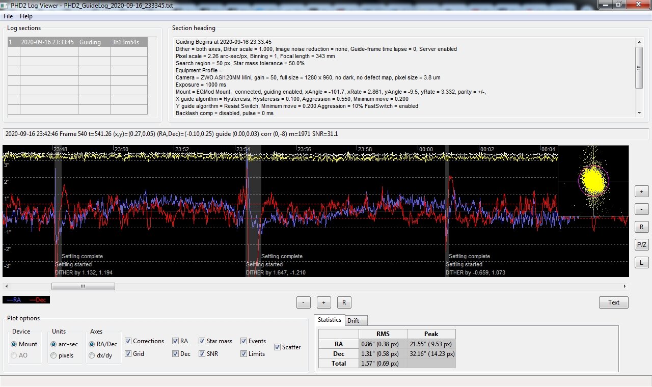

La première soirée j'avais ça :
Et le soir suivant, ma dernière soirée cette semaine avant que la dépression n'arrive :
Des pointes "monstrueuses" qui ont fait exploser les RMS !
Pour être honnête, entre la première soirée et la seconde, j'avais baissé le temps de pose de 2 à 1, pour le reste, c'était resté la même chose.
Le RMS évoluait dans des normes sensiblement similaires à celles des soirées précédentes.
A savoir une MES soignée avec un très bon alignement polaire, un temps de pose des photos de 180 secondes sur NGC 6992 le premier soir et IC 1396 le second.

Est-ce que ces valeurs énormes pourraient être dues à des paramètres inadaptés ou bien des turbulences hors normes ?

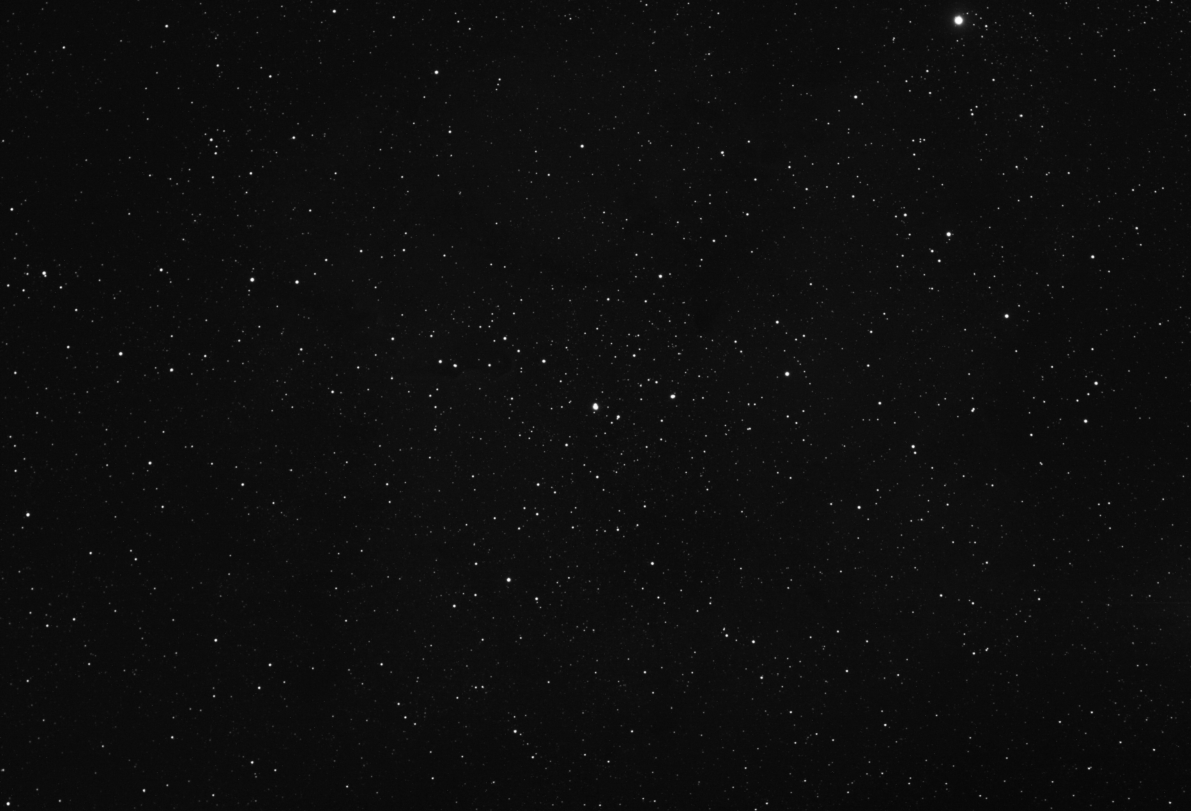

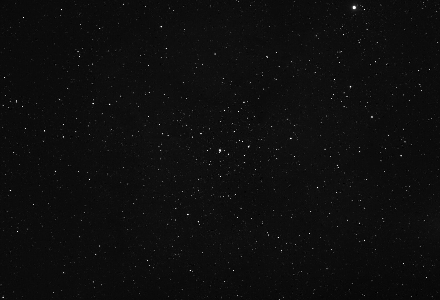

Pour autant, voici l'image qui a été prise au moment juste avant le pic de 23h50 et la qualité est tout à fait correcte :

Pour info voici les deux logs de guidage :
PHD2_GuideLog_2020-09-16_233345.txt
PHD2_GuideLog_2020-09-17_225422.txt

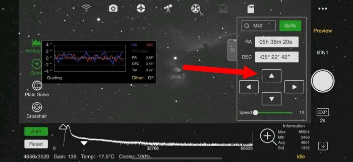

bonjour
Copie d’écran jointes
Calib steps est la durée du pas de calibration a ajuster suivant le déplacement d'une position a l'autre d'un pas d'autoguidage cela va dépendre de la déclinaison ou est faite la calibration
Max ra duration et max dec duration c'est la durée maxi de la correction , éviter de monter trop haut pour éviter des déplacement erratique lors de passage de nuage
Elle doit etre suffisamment grande pour permettre la correction , voir la courbe 'autoguidage
Mon seetle time est de 15 s cela signifie que l’erreur doit être inférieure a 2 sec arc (param stability)  pendant 15 s
Je ne suis pas un expert en autoguidage
Daniel
Modifié par teko38
Il y a 1 heure, teko38 a dit :
On affiche le réticule puis on déplace la monture en RA mode preview flèche monture , on tourne l’ensemble camera et do pour aligner sur un axe suivant le cadrage de l’objet a effectuer avec une simulation stellarium
Daniel,
Ok pour l'explication de cette phrase.
Mais qu'appelles tu "flèche monture" pour être sûr d'avoir compris ?
La flèche Haut comme ci-dessous ? :

Le 21/09/2020 à 12:14, teko38 a dit :
On déplace la monture en ra et on tourne la camera d’autoguidage dans le po du do pour suivre un axe
Donc si je suis cette explication au-dessus, je déplace en RA, ensuite je retourne voir dans la partie autoguidage en haut à droite la position de mon repère des axes et je reviens sur la preview, ou je tourne simplement ma cam de guidage et je vais voir si mon axe bouge !?
J'ai du mal à suivre les enchainements, désolé...
En plus la méteo fait que je en pourrai rien faire avant un peu de temps, don j'essaye de voir dans ma tête ce que je suis supposé constater...
Philippe
On vérifie le déplacement suivant l'axe du réticule écran preview pas celui d'autoguidage
Il n'y a pas de réticule sur la page autoguidage sans lancer l'autoguidage ( je suppose )
On modifie donc la configuration camera principale en choisissant soit la cam asi120 comme cam principale ou asi294 comme cam principale
Daniel
il y a une heure, teko38 a dit :
Daniel
Daniel,
Pas sûr de comprendre comment en modifiant seulement la RA en preview on peut redresser la position...
Partons d'un cas concret, ci-dessous ma dernière donnée de calibration, je n'en ai plus jamais eu depuis lors sur mon ASIair Pro dans mes logs !
Comment peux tu savoir que les deux courbes se redressent pour se mettre en parallèle l'une et l'autre du repère par défaut de la fenêtre calibration ?
C'est là que je pige pas !
Donc finalement, il n'y a aucun action physique sur la cam de guidage ?
Si je bouge la RA dans un sens ou l'autre pour démarrer pour savoir comment poursuivre, il faut bien que j'aille ensuite dans la calibration voir ce que ça donne en la laçant !?
Et je continue de bouger en RA, il faut retourner en preview continuer dans le même sens ou l'opposé selon le sens détecté, revenir sur la fenêtre calibration et ainsi de suite ?
Le sens ra ou dec n'a pas d'importance il faut déplacer une étoile suivant un des 2 axe et vérifier que la camera principale et d'autoguidage suive un des 2 axex
Ceci pour aligner les 2 cam on est pas encore a l'autoguidage
Ensuite on fait une calibration d'autoguidage et la normalement c'est sur les axes
