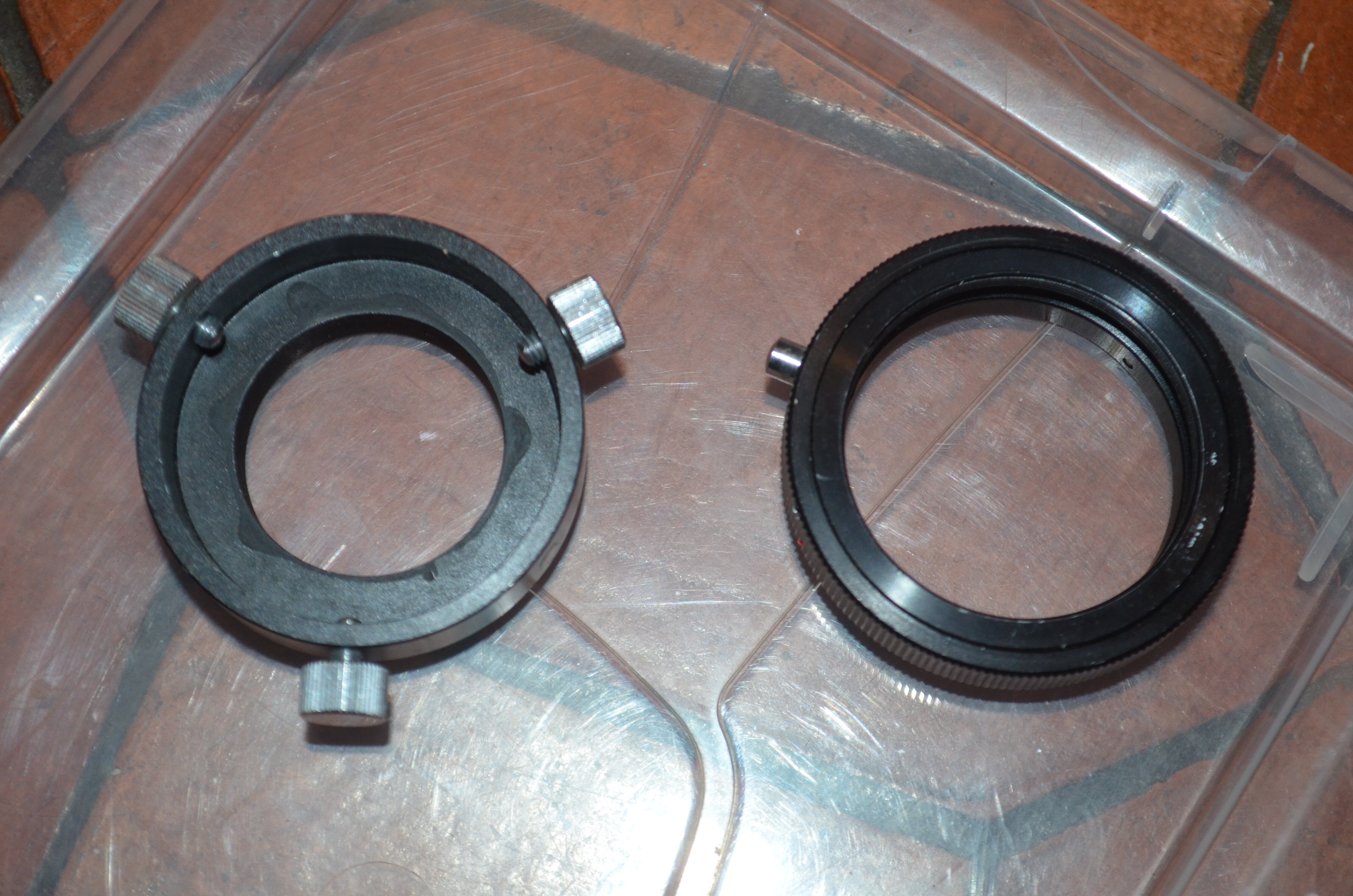

- Deux bagues dont j'ignore tout (photo 4)

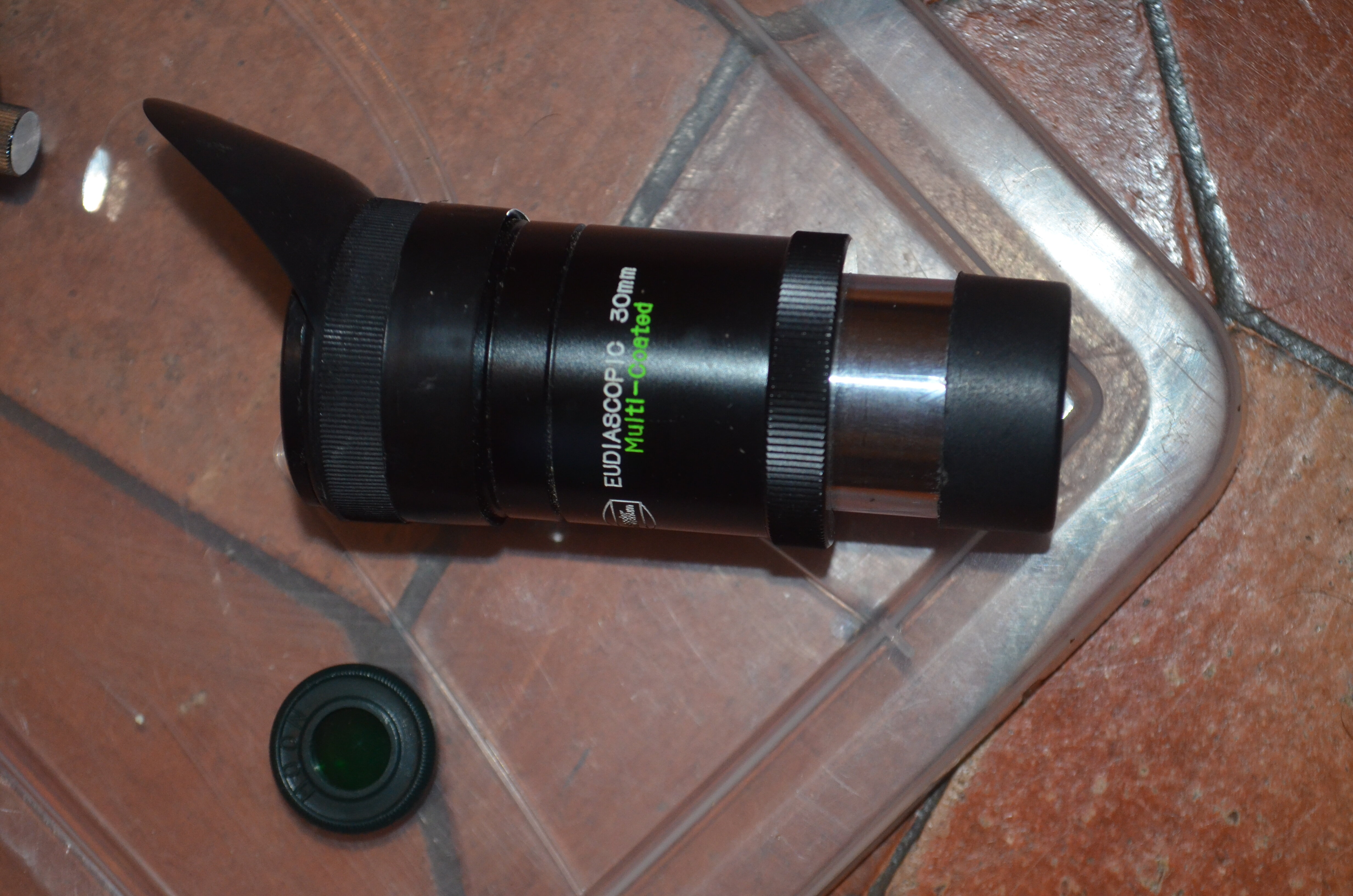

- Un oculaire Baader eudiascopique 30mm. (photo 5)

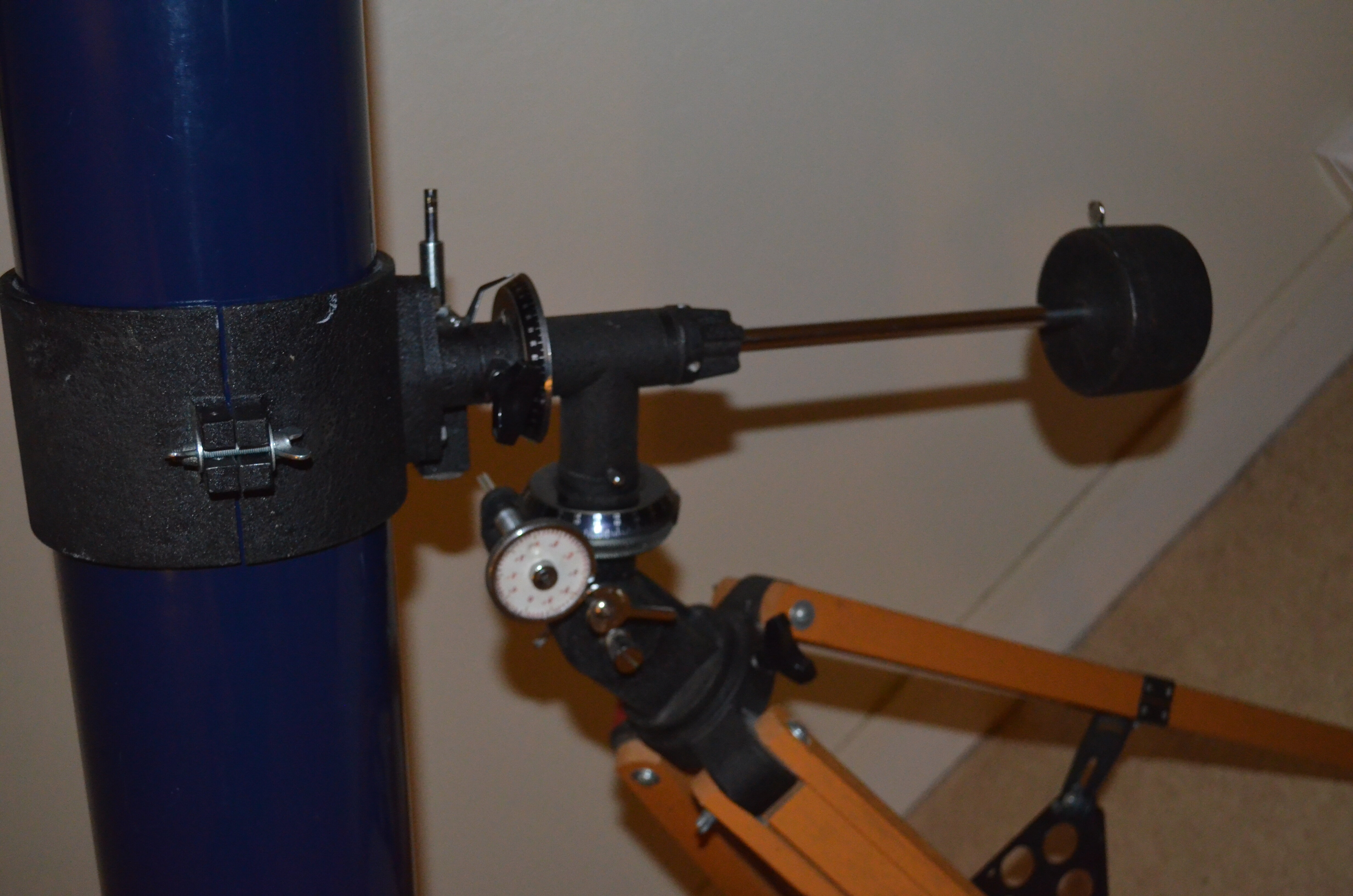

La monture, vous confirmez bien qu'il s'agit d'une Eq1? (photo 7 pour la monture)

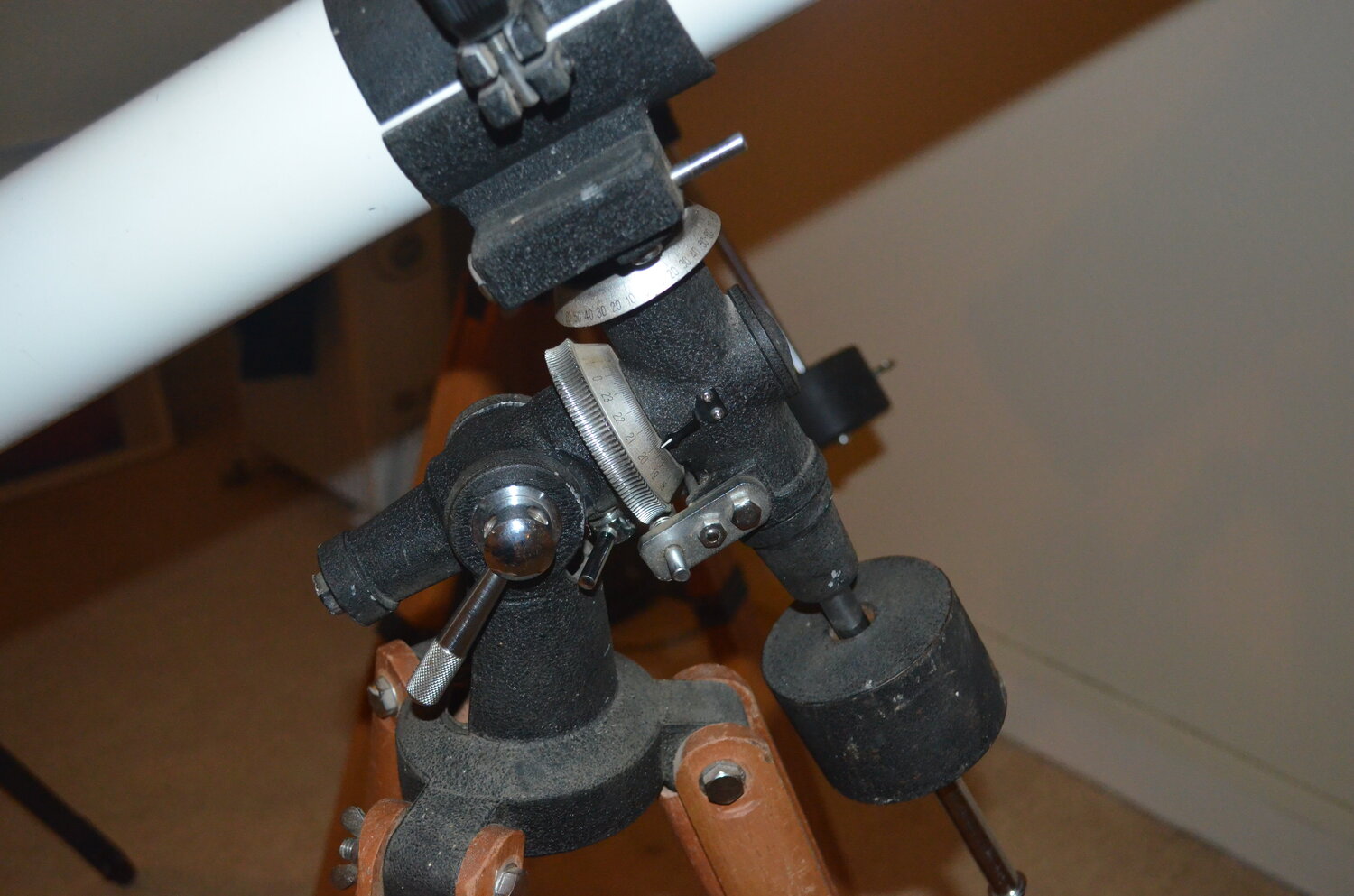

- Pour la Lulu, Je vois que c'est aussi une Perl et la aussi fabriqué au Japon. De quelle monture s'agit il? quelle âge a la lunette? (photo 8 pour la monture en gros plan)
Ce n'est pas à proprement parler une EQ1, qui n'existait pas à l'époque, mais je crois que c'est équivalent. C'est la monture qu'on trouvait à l'époque sur les 115/900 de base.
La monture a l'air d'être le modèle au-dessus. On dirait qu'il y a un viseur polaire, non ? Ce genre de lunette date aussi du siècle dernier (là encore je dirais années 1980).

C'est quoi un oculaire eudiascopique?
C'est un type d'oculaire, comme Plössl, orthoscopique, etc. C'était utilisé au siècle dernier (il y avait encore des Baader eudiascopiques au début de ce siècle, je ne sais pas s'ils en font encore).
cette lunette donne des images incroyables, elle était fabriquée dans les années 80 il y des amateurs comme moi qui recherche ce type de matos pour compléter leur collection
pour la monture je ne sais pas

Il y a 12 heures, 'Bruno a dit :
Je pensais aussi qu'il y avait un viseur polaire mais ce n'est pas le cas, il y a un capuchon de protection mais une fois ouvert, il n'y a rien a l'intérieur.

- Un Perl Merak 115/900 sur une monture qui ressemble a une EQ1. (lentille de barlow + 3 oculaires) porte oculaire au coulant japonais 24,5mm
"époque du Perl JPM" : Le Merak 115/900 était un instrument dont le but était de permettre d'aborder l'astronomie à  faible coût. Informations "à minima" sur cet instrument (très probablement de provenance Japon). Dotation incomplète (flexibles, chercheur ...). Monture équatoriale d'entrée de gamme (il n'y avait pas de nomenclature EQ 1, 2, etc  à l'époque).

Il y a 19 heures, Brumeargentee a dit :
- Une lunette Perl 76/910 sur une monture que je ne parvient pas a identifier. (lentille de barlow  et 3 oculaires) porte oculaire au coulant 24,5mm
 Catalogue PERL Devaux Chevet 1974 http://www.astrosurf.com/laurent/Perl_1974.pdfta
Modèle N° 5 dans le tableau récapitulatif des instruments. Lunette achromatique Jupiter SYW  79(diamètre utile: 76) / 910. Provenance Japon. Tube de sortie au pas Vixen et donc adaptable pour utiliser des oculaires au coulant 31,75. Pas de viseur polaire. La dotation indiquée est incomplète (flexibles, renvoi coudé, redresseur terrestre, ...). Voir son détail dans le catalogue http://www.astrosurf.com/laurent/Perl_1974.pdf
Une photo de cette lunette (avec quelques petites modifications)
lunette Pel SYW - équatoriale manuelle
