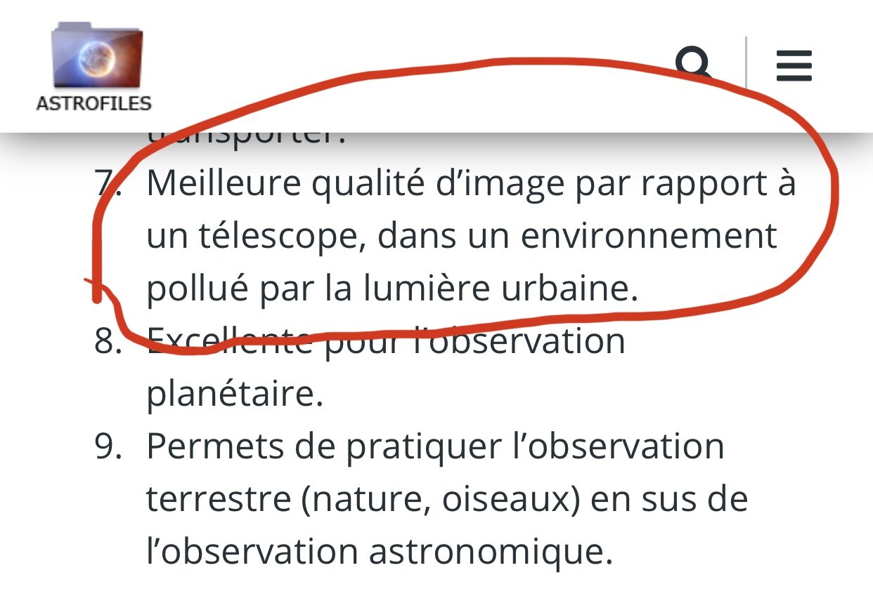

est il vrai que l’emploi d’une lunette sera meilleure sous un ciel avec PL ?
réponse sur un site conseil ci dessous :
  • Ciel urbain rempli de pollution lumineuse : Les télescopes catadioptriques ainsi que les lunettes donnent de meilleurs résultats que les télescopes à miroirs simples.
ALORS VRAI OU PAS ?
  • Gné? 3
Si tu poses la question, c'est que tu te doutes un peu...
C'est une grosse ânerie !
La pollution lumineuse, c'est le fait que le ciel est lumineux. Ça ne dépend pas du type d'instrument : que la lumière passe à travers une lentille ou un miroir ne change rien au fait qu'il s'agit de lumière parasite. Les lentilles, pas plus que les miroirs, ne savent trier les photons venus des étoiles et les photons venus des lampadaires ! :)
  • J'aime 3
Bien au contraire: si tu as du diamètre, ça te permet d'observer de plus petits objets qui ont une haute luminosité surfacique, en grossissant beaucoup, ce qui rend le fond du ciel plus obscur.
Alors que les lunettes ont plutôt une ouverture réduite et ont besoin d'un bon ciel.
Modifié par sixela

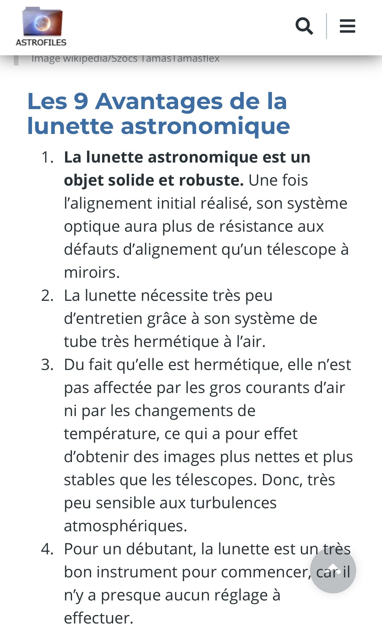

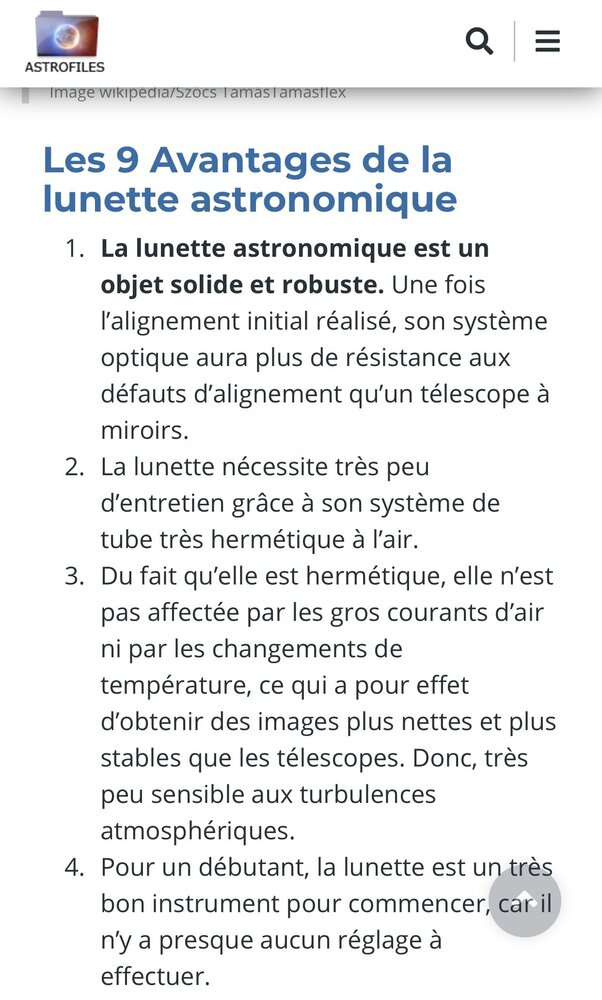

Très peu sensible aux turbulences aussi 😃😂
il y a 14 minutes, 'Bruno a dit :
Tout à fait
« 8. Excellente pour l'observation planétaire. »
Non, les lunettes en général ne sont pas excellentes pour l'observation planétaire. Les instruments excellents pour l'observation planétaire sont ceux qui ont une bonne qualité optique et un diamètre conséquent. Certaines lunettes mais pas toutes, certains télescopes mais pas tous.
« Pas affectée par les gros courants d'air [...] Très peu sensible aux turbulences atmosphériques »
Là on confond la turbulence instrumentale et la turbulence atmosphérique. La turbulence qui est gênante, parce qu'attendre la mise en température ne suffit pas, c'est la turbulence atmosphérique : le fait que l'atmosphère « bouillonne » ou « frétille » entre nous et l'astre. Observer avec une lunette ne va pas calmer l'atmosphère. S'il « bouillonne », il bouillonne pour tout le monde. (Mais le bouillonnement peut être invisible à travers un petit diamètre s'il est inférieur au pouvoir de résolution. Comme les lunettes ont souvent un petit diamètre, c'est peut-être l'origine de cette légende urbaine.)
