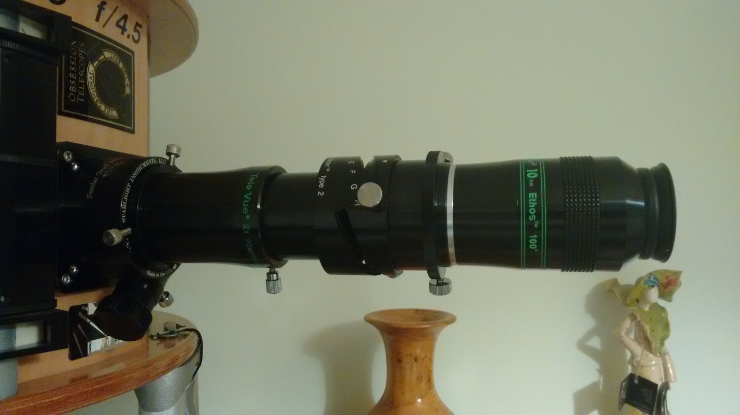

Pourquoi pas une Televue Barlow 2x ou Powermate 2,5x pour dans la Paracorr? Bien plus pratique. Si tu n'utilises pas la Powermate pour les oculaires 2" aucun intérêt, et si tu l'utiises pour des 2" avec une Paracorr tu dois la mettre en amont et tu obtiens des machins assez peu pratiques:
IMG_20170106_210338258.jpg.575786daced81

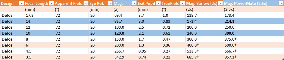

Je partirais alors sur :
- PowerMate 2.5X
- Delos 14mm (86X, 0.83)     -> avec PM : (214X, 0.34) -> + ParaCorr (246.4X)
- Delos 10mm (120X, 0.72)  -> avec PM : (300X, 0.24)  -> + ParaCorr (345X)
- Paracorr
(le tout chez TeleVue et en 1.25'')
Comme ça j'excède pas les 350X.
Par contre, pour le Sirius Plossl en 15mm de base que j'ai eu avec le téléscope, n'aurais-je pas intérêt à changer? si oui, pour quoi?
J'avais fais le même empilement mais avec mon Ethos 21 mais bon c'est pas non plus très heureux d'utiliser une barlow avec un Ethos ...

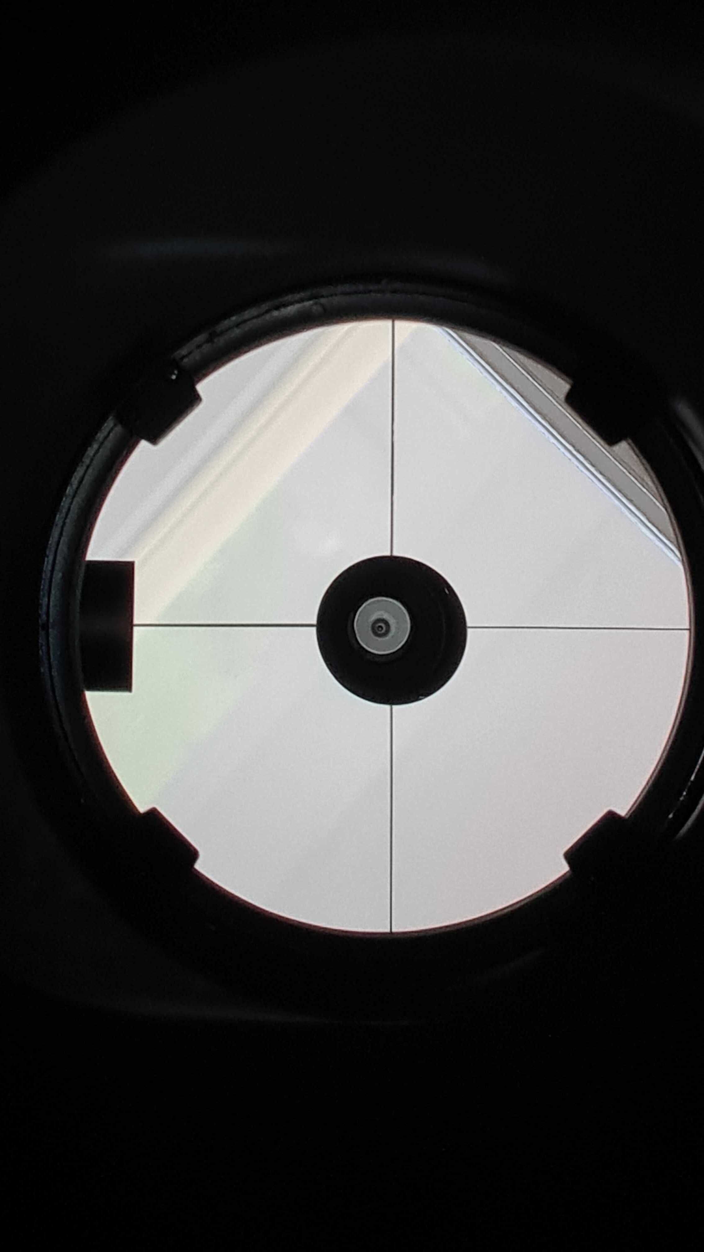

Par contre, j'ai une autre question, (peut-être devrais-je ouvrir un nouveau sujet), au niveau de la Collimation.
J'utilise un cache avec un trou. Voici ce que j'ai, après avoir suivi les instructions de mon manuel. Je ne vous cache pas que je suis un peu sceptique.. dois-je régler mon secondaire, afin que le disque blanc soit parfaitement au milieu du disque noir, par rapport à l'alignement de l'araignée?
Sur quoi comme PO ? (chez Sixela on le voit). Celui du Orion qui n'est déjàj pas top va le sentir passer, sans parler que ça va piquer du nez.
Non. Par effet de perspective, si le secondaire est vu comme centré sous le PO, l'axe optique va toujours passer par un point qui est décalé par rapport au centre géométrique de la face du secondaire (mais est sur le centre  apparent de la face du secondaire vu du PO. Les deux ne sont pas identiques comme le bord proche du secondaire est vu comme plus grand que le bord lointain).
Par contre la silhouette doit être décalée vers le primaire (et s'éloigner du point où le tube PO apparaît dans l'image). Chez toi c'est décalé un peu différemment, ce qui veut dire que tu as une petite erreur de rotation compensée en inclinant différemment le secondaire. Rien de grave, ça rend le secondaire légèrement elliptique vu du PO et réduit donc un poil la taille du champ pleinement illuminé, ce qui n'est pas grave.
Malheureusement sur ces Newtons de masse on a tendance à enfoncer les vis d'inclinaison dans le dos du porte-secondaire en faisant de petits puits, et alors il faut insérer une rondelle pour pouvoir faire des petits ajustements en rotation -- sinon le secondaire se met toujours dans la même rotation en alignant les puits avec les vis. Tu n'es absolument pas obligé de corriger tout ça sauf si ça te torture l'esprit -- les images ne deviendront pas meilleures si tu 'corriges' ça.

Merci @sixela pour la qualité de l'explication, je comprends maintenant le "pourquoi" du décalage et je suis rassuré ! ^^, j'ai bien trop peur de dérégler le secondaire pour un gain quasi nul !

Pour les grossissements, je devrais, en prenant compte mes oculaires 10mm, 14mm, 25mm et la PM2.5, obtenir ces grossissements : 48x -> 62.5x -> 85.7x -> 120x -> 214.3x -> 300x
Tu rajouteras surement encore le 8 un jour, meme si c'est pas la priorité. Ou alors un 7 mais faudra changer des délos (moi je prendrai un 7 plutôt, ne serait ce que pour réserver la PM aux vraiment forts grossissements). Même avec la PM un 8 ou 7 ça pourra passer parfois, ce sera rare mais c'est pas non plus choquant de pouvoir grossir 400x dans certains cas bien précis. Pour le 25 c'est sympa de lui avoir gardé une place dans ta mallette mais vu la qualité du reste de ton matos je ne crois pas qu'il y restera longtemps. Tu finiras par le remplacer par un gros truc.
En effet, le 25mm va se faire remplacer à terme (si les Delos se font aimer, je sens le Panoptic 24mm, là...on y passe tous!) mais rien ne presse, et pour les nébuleuses assez peu lumineuses avec un filtre assez aggressif le 25mm reste assez utile (et pour les objets un peu bizarres comme la Galaxie de Barnard aussi, d'ailleurs -- il y a des objets à basse luminosité surfacique à voir sans filtres aussi).
