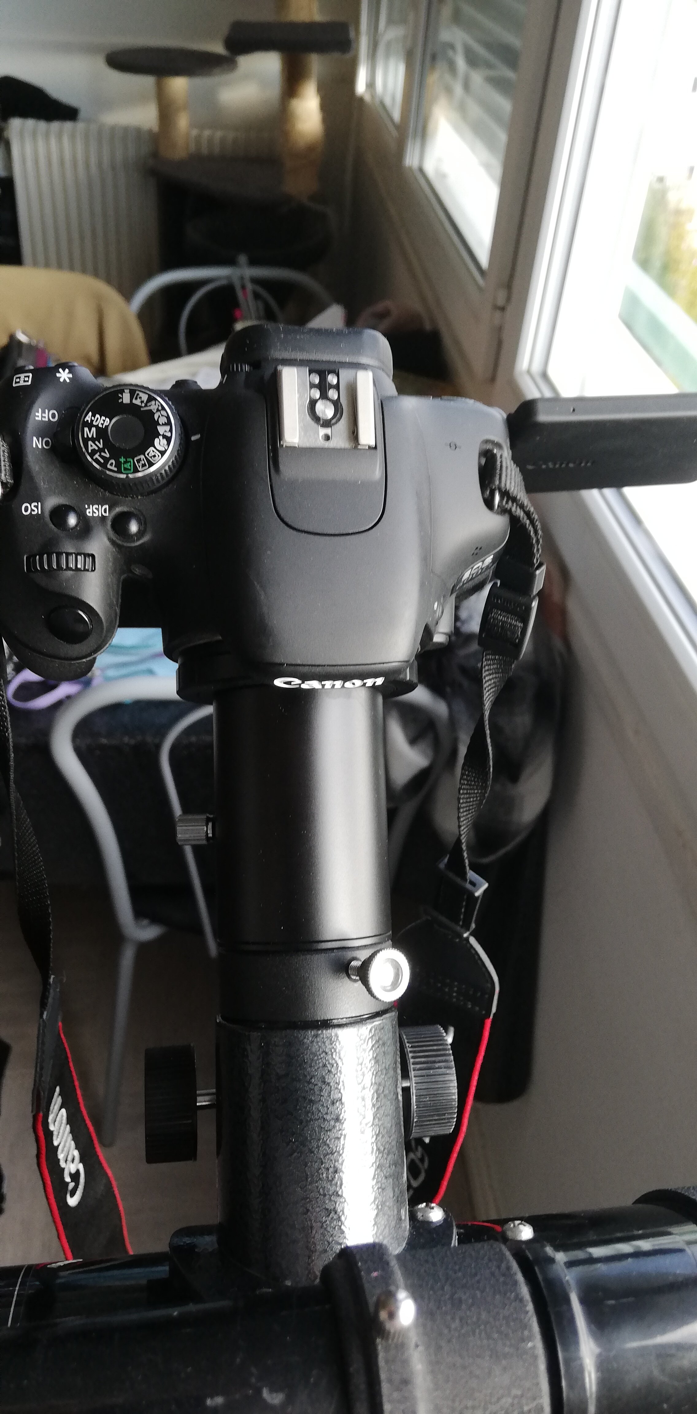

j'écris ce message car je viens de recevoir ma T2 donc je l'ai adapté à mon reflex et ce que je ne comprend pas c'est que j'ai un écran tout gris et tout flou donc je ne sais pas ce qui se passe car même en réglant le hauteur du porte oculaires rien ne change.
ai-je oublier quelque chose en bon  bref j'ai besoin d'aide.
Voir mon message du 20 septembre, tu n’as pas le foyer avec un 114/900.

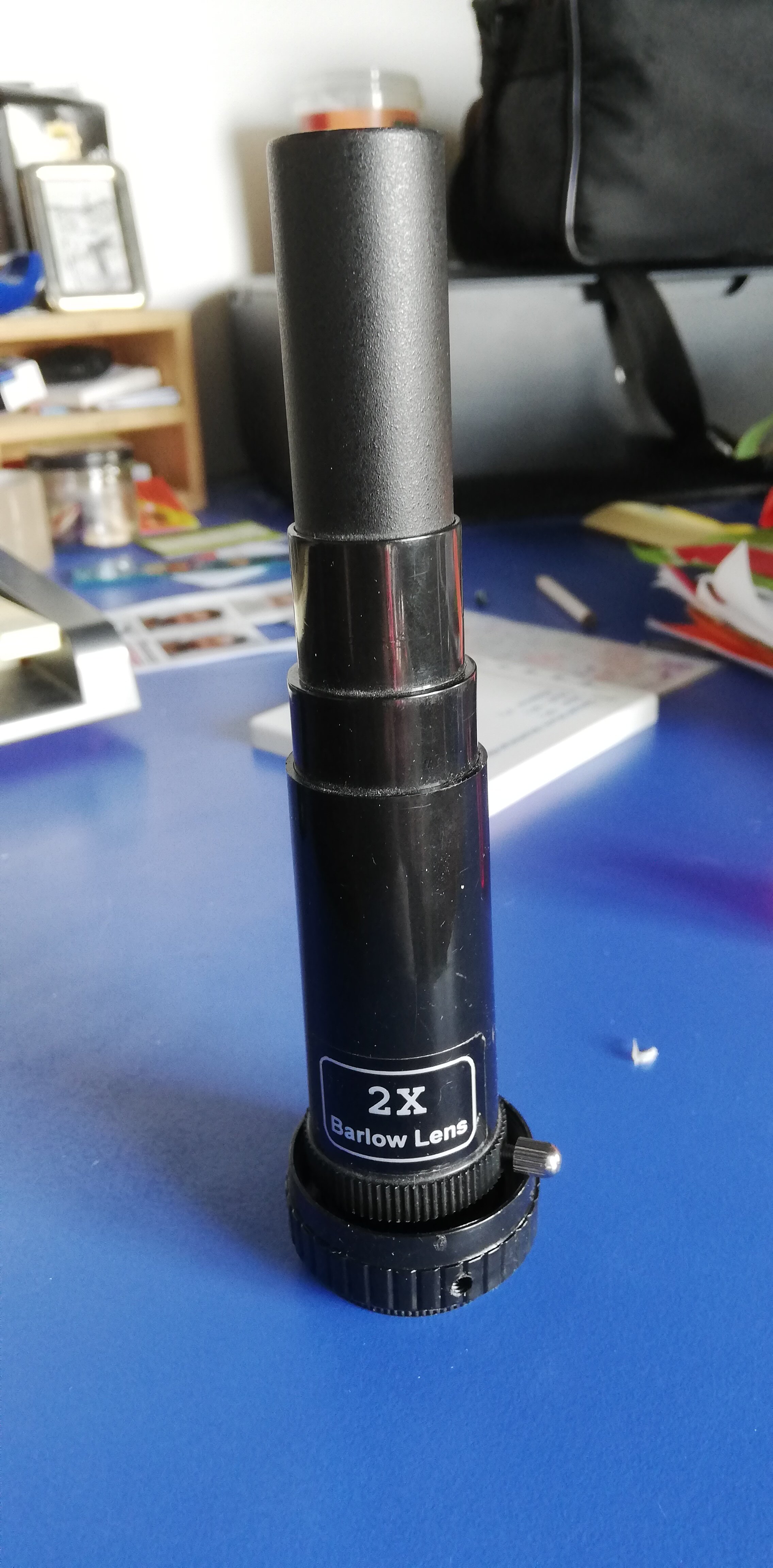

C’est la barlow qu’on voit sur la deuxième photo ? Elle ressemble pas à celle que tu avais montré

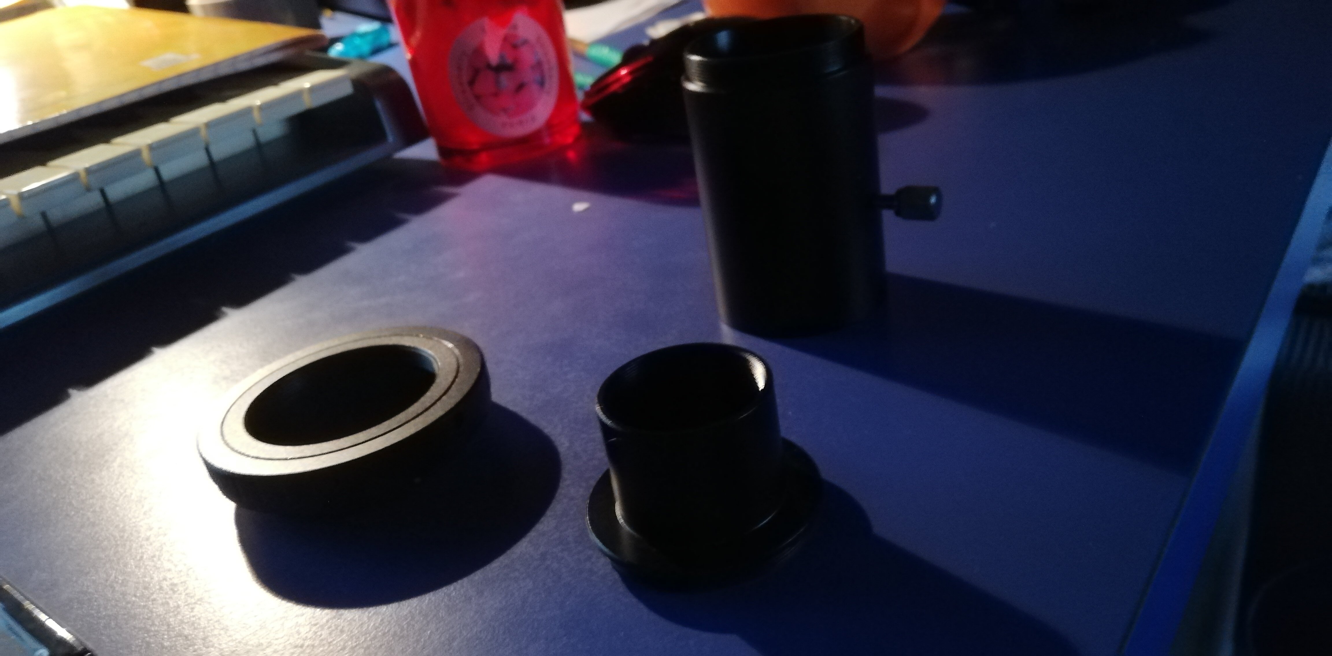

L'anneau T2 n'est que la pièce à gauche. La pièce au milieu (en avant plan) se visse dessus et alors on a la combinaison la plus courte possible pour approcher l'APN du tube.
Sur ton télescope ce ne sera pas suffisant, comme le plan focal sera encore trop près du tube . Il faut rajouter un élément optique de barlow vissable sur le "nez" 31,75mm pour sortir le plan focal. Pas ta barlow montrée ci-dessus, (inutilisable pour cela), plutôt ça:
https://www.teleskop-express.de/shop/product_info.php/language/en/info/p1856_TS-Optics-1-6x-Glass-Path-Corrector-for-binoviewers.html
ou bien sûr un élément avec un grossissement plus élevé (il n'est pas sur que le 1,6x suffise, il y a aussi des versions 2x et plus).
Une autre possibilité c'est d'utiliser de la projection par oculaire, qui utilise un oculaire comme une sorte de (mauvaise) barlow, si tu me permets d'être un peu imprécis. C'est à ça que sert la pièce du milieu: on y cale un oculaire.
Pour savoir s'il y a moyen de mettre au point (le facteur de grossissement et le fait de pouvoir ou non mettre au point dépend de l'oculaire et du placement de l'APN par rapport à l'oculaire -- rien n'est garanti, rien n'est simple) mieux vaut commencer le jour sur des cibles terrestres qui sont assez loin (500m -  1km).

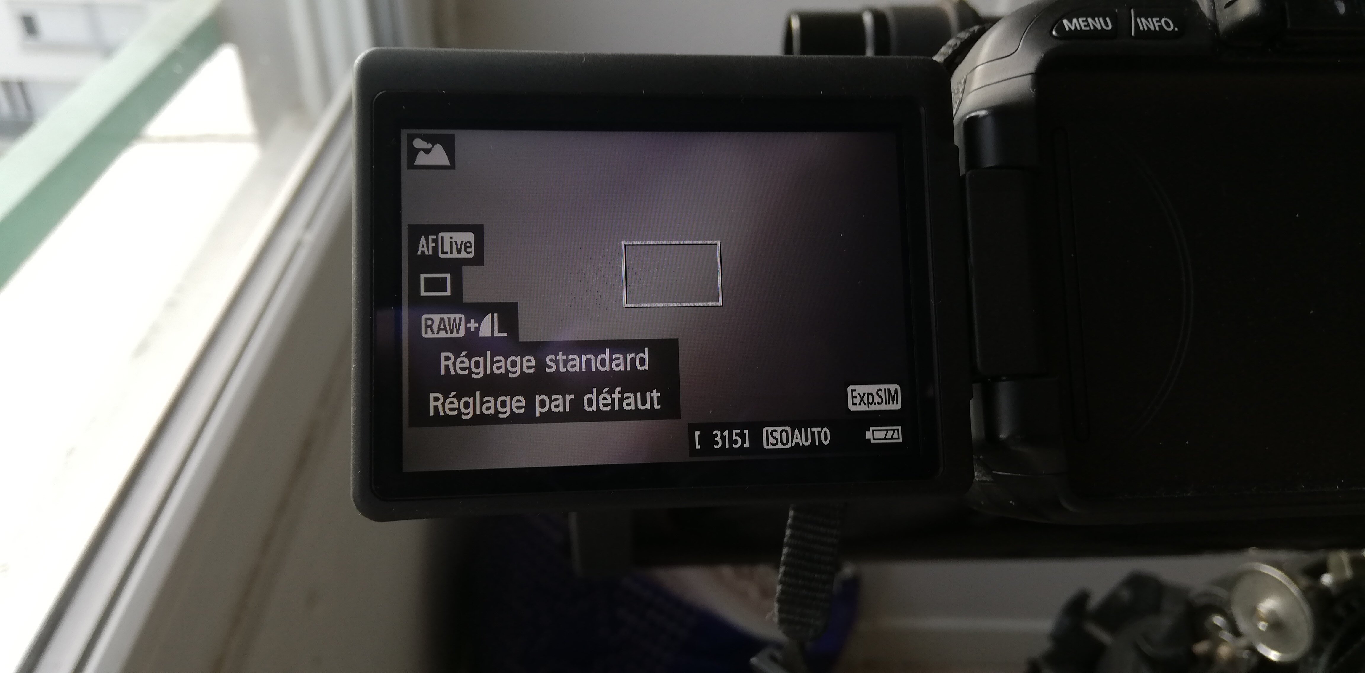

Merci pour ta réponse je viens de me mettre la lune dans l'objectif mais j'arrive pas a faire de focus bien correct la lune est ultra flo
J'ai eu de meilleur photo avec mon téléphone
Donc: commencer sur une cible terrestre. Mais comme on t'a dit que sans barlow tu ne pourrais pas faire la mise au point, on n'est pas tout à fait surpris que ce soit flou. Le problème est que le plan focal d'un oculaire est plus ou moins au niveau de la fin de la jupe, alors qu'avec un APN et anneau T2, c'est 55mm plus haut. Donc si avec un oculaire tu n'as pas 55mm de réserve, tu es cuit. Sur les Newtons "photos", on doit utiliser une extension pour les oculaires, et quand on met un APN on l'enlève. Chez toi, pas ce genre de porte-oculaire...
C'est un peu moins flou avec le porte-oculaire rentré? Alors il faudrait visser une barlow sur le nez. Mais il faut une "vissable", les barlows avec porte-oculaire en haut dela barlow déplacent le plan focal et ce qu'on met dedans vers le haut, donc on ne gagne rien (c'est d'ailleurs fait pour ça, pour qu'on ne doive pas trop toucher au PO en rajoutant la barlow).
