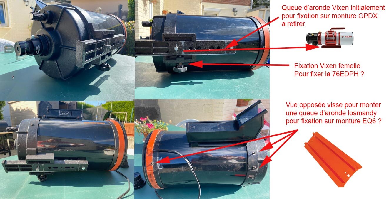

-1- Est-ce faisable et raisonnable de guider la lunette avec le c8 au foyer ou avec mon réducteur 6.3 ?  Ou est-ce que je dois préférentiellement  utiliser un OAG sur la lunette ?
-2- Puis-je utiliser la fixation vixen femelle présente sur mon C8 pour fixer la lunette en parallèle ?  (je compte fixer le C8 à la monture via Queue d'aronde mâle type Losmandy pour Celestron C800 - Baader ) voir photo plus bas

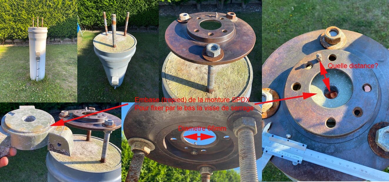

-4- Ma monture SPDX est fixée par l'intermédiaire d'un disque de frein et cela a fonctionné pendant des dizaines d'années sans problème. Ma bonne vieille SPDX a perdu ses qualités initiales après être restée dehors de nombreuse années protégée par une bâche ...
J'ai choisi la EQ6-R Pro pour sa bonne réputation pour avoir qqchose d'un peu plus moderne notamment via à vis des connectiques PC et autoguidage...
J'ai donc une question délicate à expliquer concernant la fixation de la monture EQ6 sur ma colonne. D'après mes recherche il semble que ce principe de fixation via disque de frein soit aussi possible avec l'EQ6. Est-ce que vous confirmez ?
Je me demande en particulier à quelle distance du centre je dois positionner le têton d'appui pour le réglage de l'azimut. Pour bien comprendre ma situation je vous transmets quelques photos.

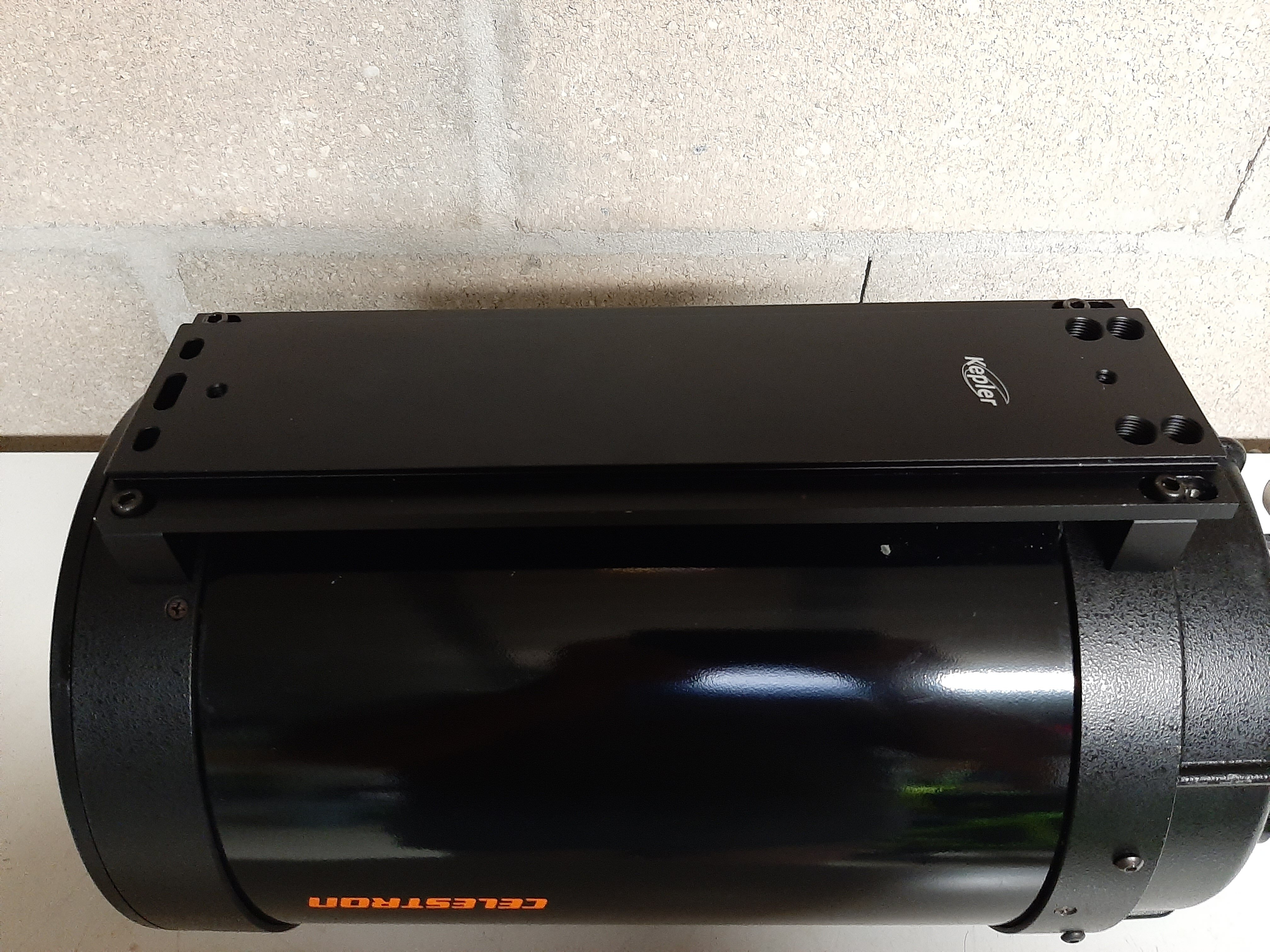

J'ai le même C8 avec la même monture (SPDX)  et je viens de changer  pour une az-eq6.
Visiblement, tu as du retirer les fixations de la poignée (bande en simili-cuir-plastique). J'ai viré la poignée et mis dessus une queue d'aronde type Vixen.
A la place de la fixation basse, je n'ai pas mis la même queue d'aronde Losmandy.
J'ai mis celle-ci
https://www.pierro-astro.com/materiel-astronomique/accessoires-astronomie/platines-anneaux/queue-d-aronde-losmandy-pour-c8-et-c8-edge-hd_detail
Elle est fournie avec les vis de fixation au pas américain.

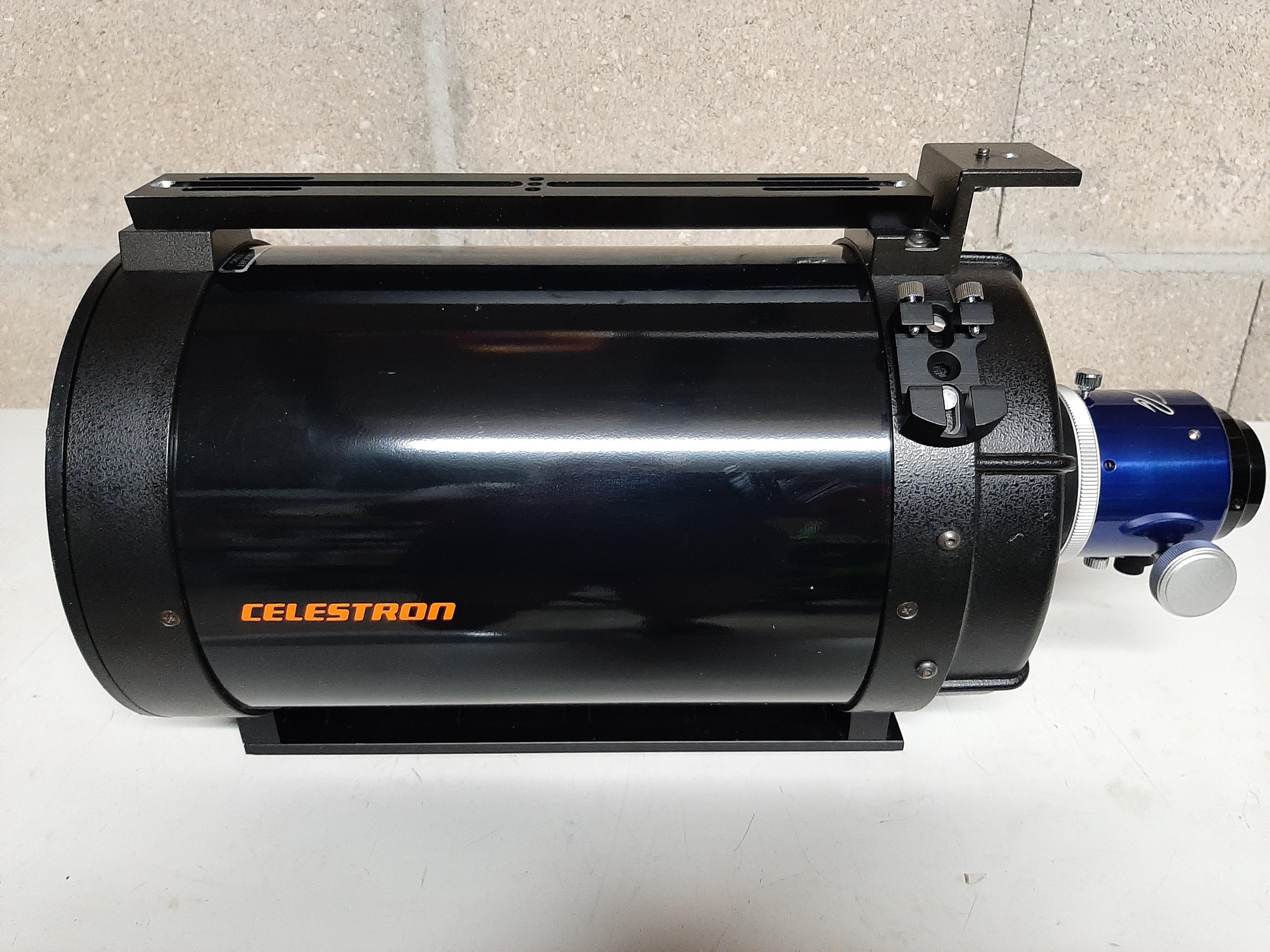

il y a 7 minutes, francois58 a dit :
Tu aurais une référence à me donner ? Une photo de ton montage ?
Prévoir de monter les 2 tubes sur chacun sa platine Losmandy, en gardant option d'avoir lunette montrable sur le C8... ou envisager un pontage en //...

Il y a 5 heures, ClearSky62 a dit :

En effet j'ai viré il y a bien longtemps le truc qui ressemble à une sangle en plastique pour manipuler le tube. Il m'inspirait pas confiance...
C'est vrai. Maintenant, avec la queue d'aronde Vixen, ça me fait une bonne poignée

Vu la position des trous sur ma queue d'aronde vixen,  je ne pourrai pas la réutiliser.
Je suis bon pour en trouver une qui puisse se fixer sur le bazar comme tu l'as fait.
Genre celle-ci https://www.pierro-astro.com/materiel-astronomique/accessoires-astronomie/platines-anneaux/queue-daronde-22,8cm-type-vixen_detail
Je dois vérifier la longueur et vérifier qu'avec cette queue, je puisse fixer les anneaux de la 76EDPH dessus.
Sur ta photo je vois que tu utilises un focuser (william optics ?)
Est-ce que tu en est content ?
Est-ce que tu l'utilises avec un réducteur de focale ?
Je comptais moi aussi m'équiper d'un focuser plus tard...
Merci encore pour tes photos ca m'a bien aidé dans ma réflexion.

J'ai acheté une 335 mm et j'ai été obligé d'agrandir de quelques mm les  2 fentes. Si tu regarde la 1ère photo, tu verras à chaque extrémité une couleur argenté. C'est la modif. Je n'ai pas trouvé de 340 ou 350 mm.
Pour la queue d'aronde Losmandy. A droite au niveau de la vis, il y a  2 trous de vis. J'ai été obligé de d'en faire un trou oblong.
Dans les 2 cas, comme c'est de l'alu, cela se fait en quelques minutes.
Il y a 1 heure, ClearSky62 a dit :
C'est de l'alu, ça se perce et taraude très bien. J'en ai racheté une nouvelle juste pour l'esthétisme. Vu le prix du matos, on n'est plus à 40€.

Bon retour à ma solution initiale avec utilisation
de https://www.pierro-astro.com/materiel-astronomique/accessoires-astronomie/platines-anneaux/queue-d-aronde-losmandy-pour-c8_detail
en espérant ne pas devoir percer ou tarauder...
et l'utilisation de l'embase vixen femelle pour la fixation de la lunette TS 76EDPH.
Sinon quelqu'un peut me dire à quelle distance du centre ce trouve le têton d'appui pour l'azimut pour l'EQ6R pro SPV ?
