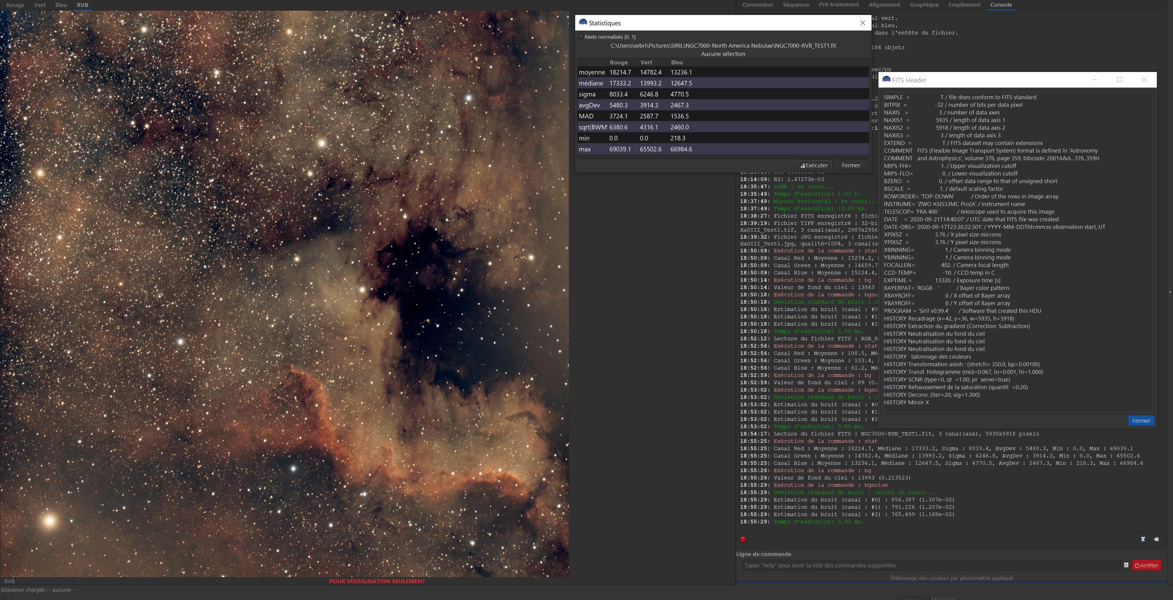

Pour ceux que cela intéresse, les trois images, exactement les meme paramètres de traitement en utilisant le tuto de Colmic...
La RGB apres version finale, application photométrie.

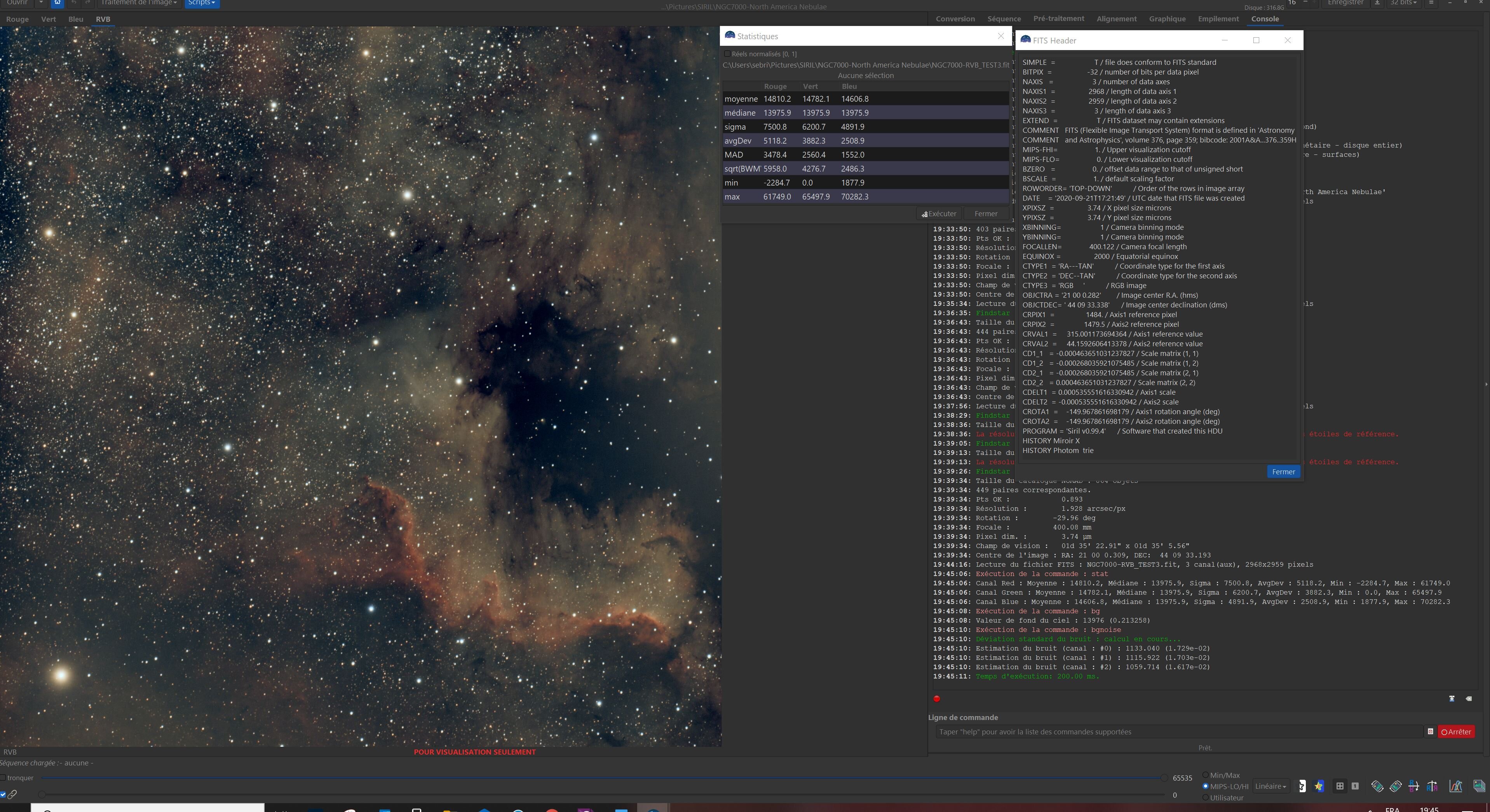

LA meme RGB, mais manuelle, sans photométrie.

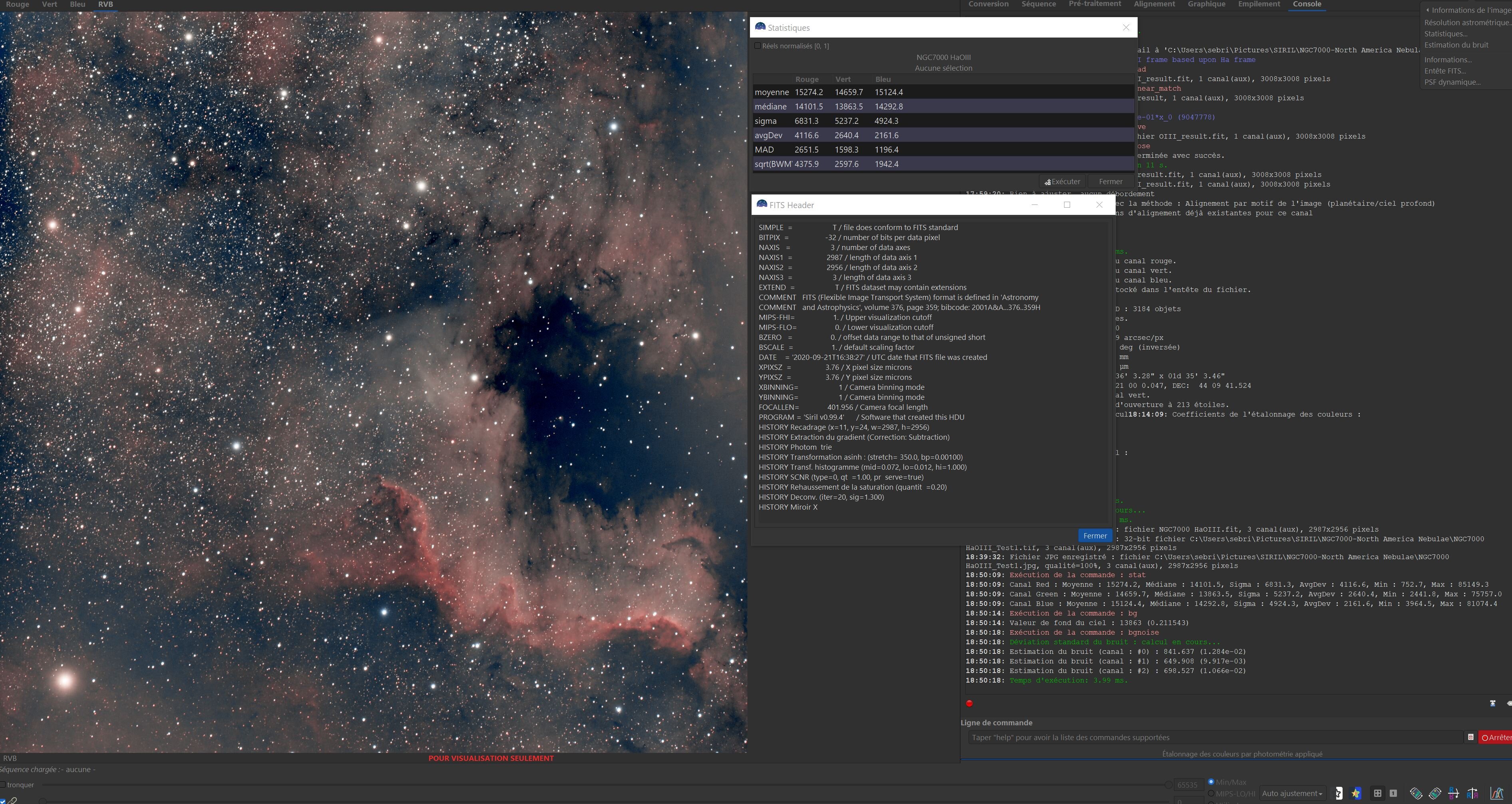

La HaOIII, avec photométrie
