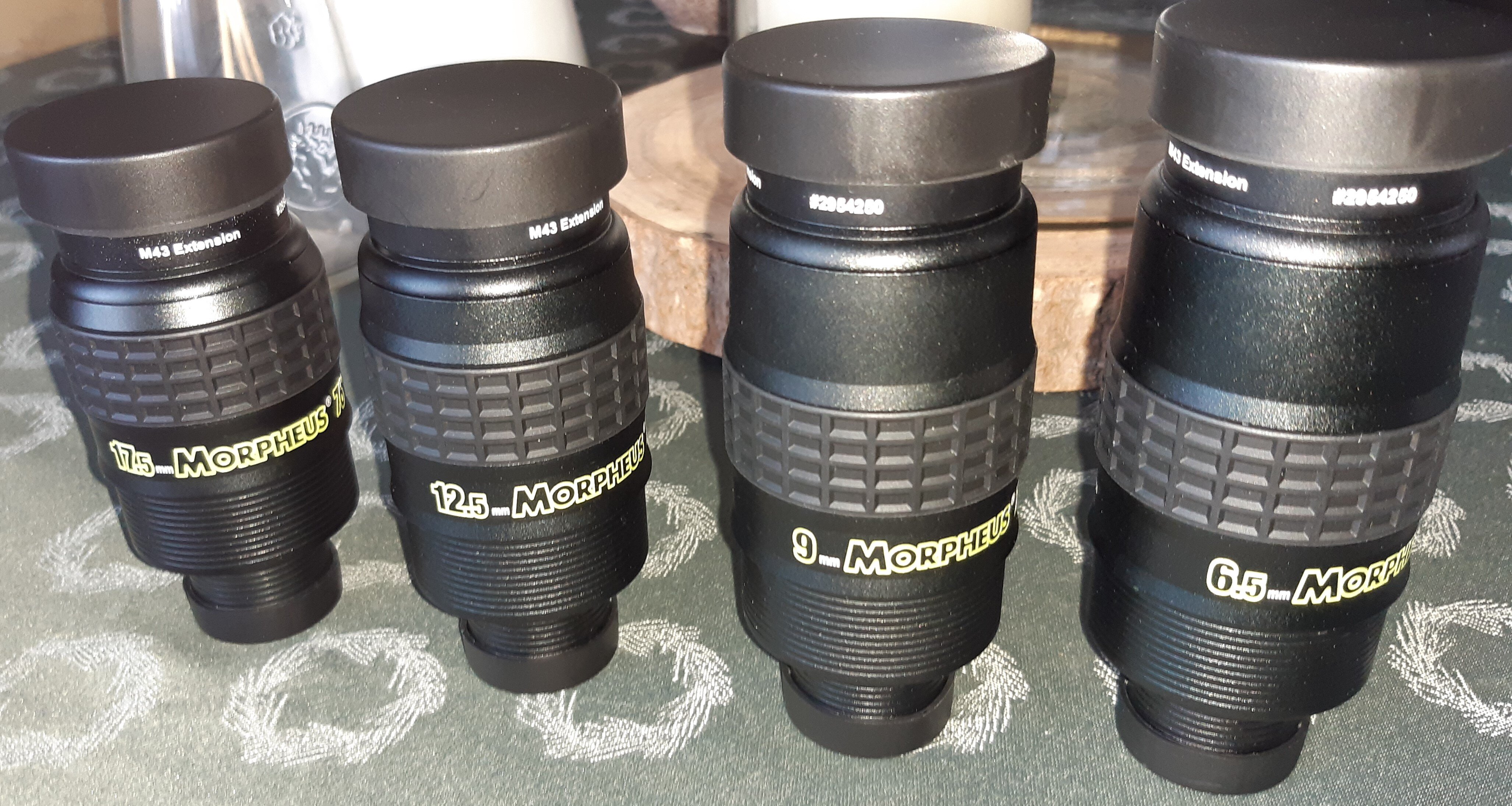

Le Baader Morpheus 17.5mm est très bon, et n'a rien à envier aux gammes "supérieures": il est presque aussi bon que le Delos 17.3mm avec 4° de plus de champ, est plus confortable que le Nagler 17mm (tout ça pour un prix assez faible...). Bref, si tu souhaites obtenir de très bons oculaires à petits prix, je te les conseille fortement.
Dans le cas où tu souhaiterais tout miser sur la qualité optique (que le confort et le prix ne t'importent peu), les Delos sont un chouilla supérieurs aux Morpheus, même si la différence n'est pas flagrante !
Je n'ai personnellement jamais eu l'occasion de tester la gamme 92° de chez ES, mais ils sont apparemment très bons !
Edit: je viens de tout lire jusqu'à la fin... j'arrive un peu en retard du coup !oops!
Modifié par zheerdx
Il y a 12 heures, adamckiewicz a dit :
Les morpheus petit prix faut relativiser 😂
ils sont vendus au prix d’un tube 150mm :)
mais on en a pour son agent! J’adore les 9 et 14mm !
Ouais mais comparé à un Delos, il vaut le coup... 200€ d'écart quand même !

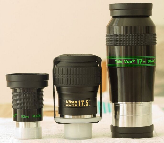

Je rajoute le Nikon NAV SW 17.5mm 68°, poids 12,8 oz ~363g
Delos 17.3 : 14.4 oz ~397g
Morpheus 17.5 : ~360g
Oui et perso je mets le Nikon NAV au dessus des autres...
