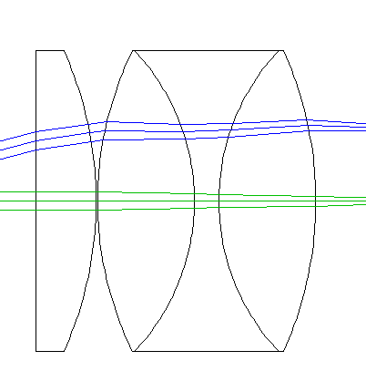

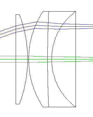

J'ai un oculaire 4 mm Or avec T entouré, comment savoir si celui ci est de type Fujiyama ?
Ce sont ceux de gauche, à comparer aux orthos Abbe qui ressemblent un peu plus à la deuxième image. Parfois la lentille d'oeil est ménisque avec concave côté oeil.
image.png.e1cf89b8756efce5432be311bd8a4c1d.pngimage.png.4ccab396fe9b0d74faef7b751343bca4.png
Le HD-ortho est plat côté ciel et il n'y a pas de variantes car les matériaux sont toujours les mêmes. (Une seule combinaison optique de chez Ohi Optical), c'est le modèle "Fujiyama".
