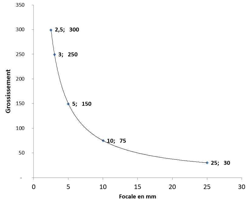

Voici un petit graphe pour ta focale  Grossissement= f(focale de l'oculaie) : Tu y vois que vers les faibles focales, le grossissement varie beaucoup
Modifié par Sobiesky

Voici un petit graphe pour ta focale  Grossissement= f(focale) :
Je comprends mieux maintenant, c'est bien visuel. Merci! ;)
