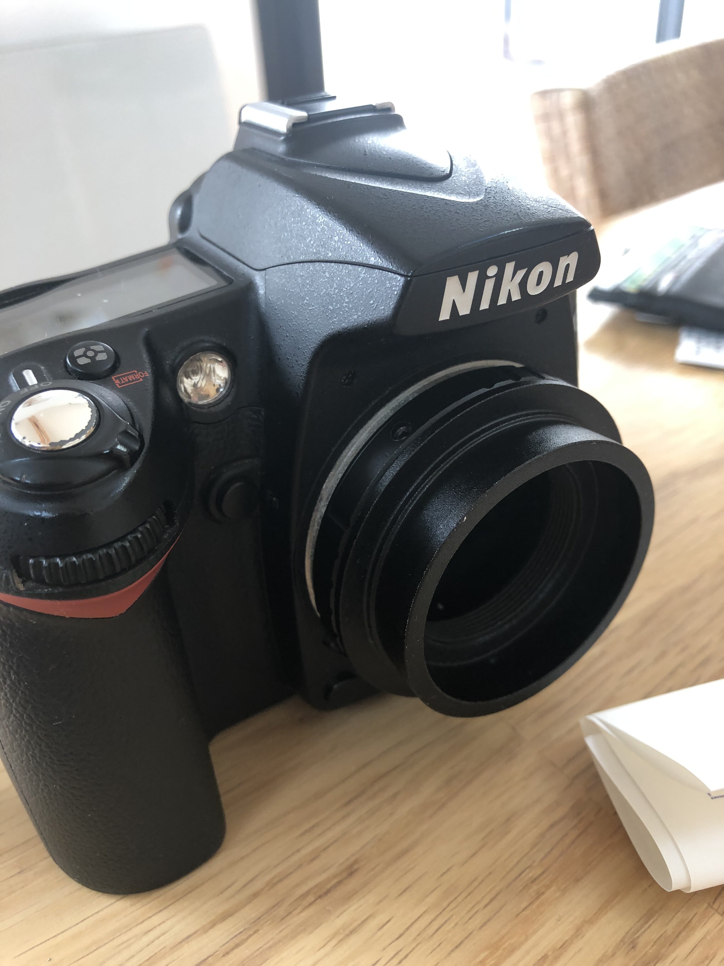

Pour les filtres comme beaucoup j’habites dans un endroit avec un peu de pollution lumineuse, je vais donc acheter un filtre afin de pouvoir amoindrir ce problème! La question à 2€ : comment fixer le filtre? Je monte direct mon APN sur le scope via une bague T2 (voir photo ci-joint)

Cela ne risque pas de m'empêcher de faire la MAP ? Car ajd pour faire la MAP je met mon apn direct (montage sur la photo du poste d’avant) sur mon scope.

Il faut 55mm entre le fil T2 du correcteur et le capteur, pas le miroir. Et justement les bagues T2 pour APN sont en théorie faites pour mettre le fil T2 à 55mm du capteur, mais il y a de légères variationsTa "bague T2" est un peu bizarre, par contre: on dirait un nez 2" avec un fil T2 intérieur, et je ne suis pas sûr qu'un MPCC puisse se visser sur le file T2 s'il est tellement profond (et entouré de métal).

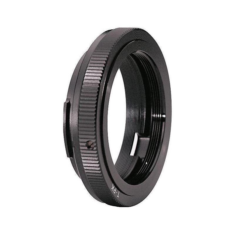

Un vraie bague T2 a juste un fil T2 à la fin comme celle-ci:

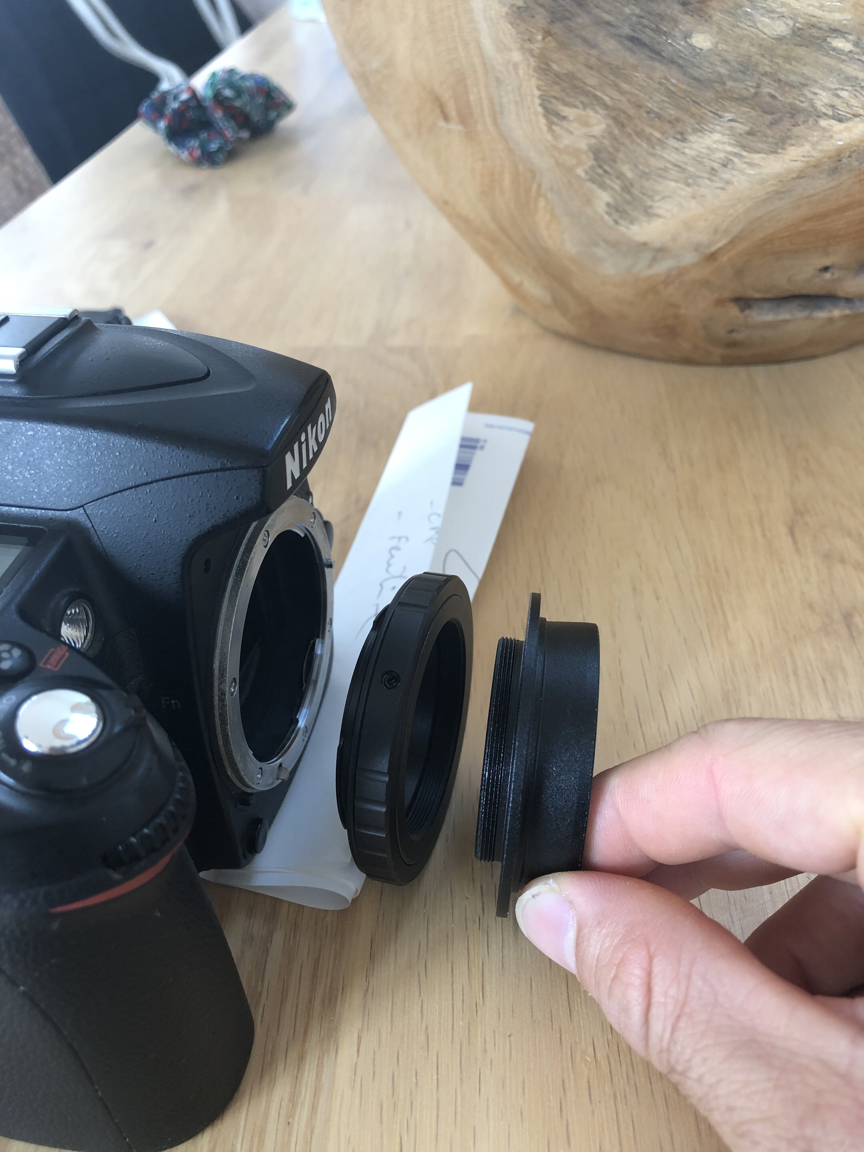

bague T2 je pense que c’est vraiment standard (simplement une bague d’allonge afin de pouvoir la fixer dans le PO du tube, tu peux voir le montage complet sur la photo en dessous!).

Ah, ta photo, ce n'était pas une bague T2, c'etait une bague T2 plus le nez 2".
Avec un MPCC, la MPCC remplace le nez T2->2". La distance devrait alors être plus ou moins correcte, comme si la distance capteur-rebord est de 46,5mm la bague T2 devrait déjà rajouter exactement 8,5mm.
