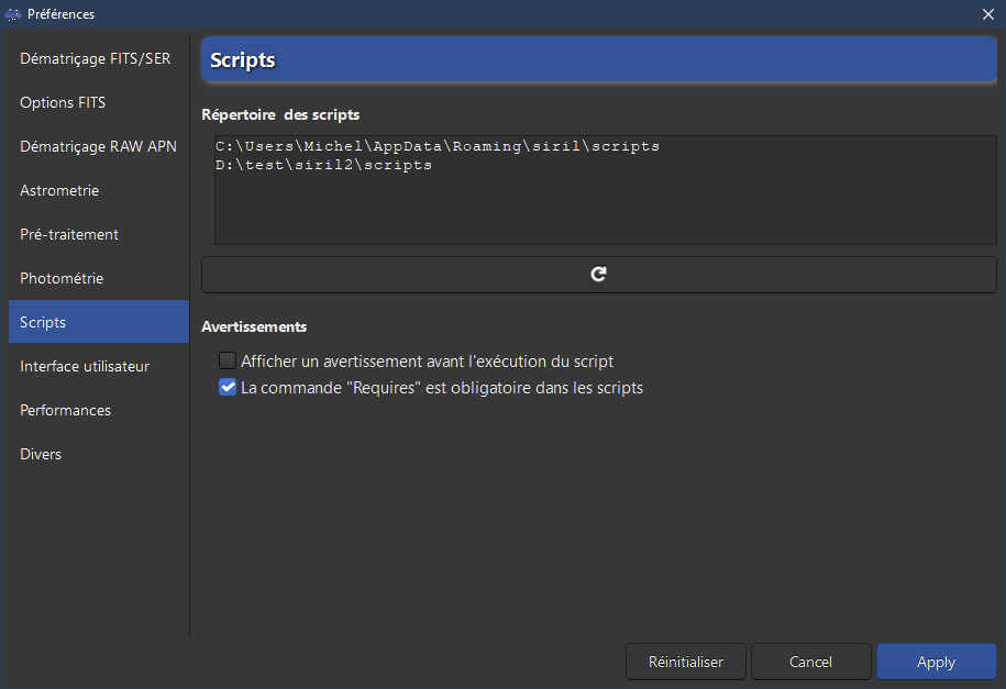

Fred_76 Posté 21 janvier 2021 Posté 21 janvier 2021 Au fait, comment changer le répertoire des scripts ? Sous Windows 10, il se trouve dans C:\Program Files\SiriL\scripts qui est un répertoire protégé en écriture et c'est une galère pour ajouter/modifier un script... Ca serait peut-être mieux de le placer dans C:\Users\[utilisateur]\AppData\Roaming\siril\scripts ou C:\Users\[utilisateur]\AppData\Local\siril\scripts
vinvin Posté 21 janvier 2021 Posté 21 janvier 2021 dans les préférences y'a une section scripts avec les chemins où siril va les chercher 1
lock042 Posté 21 janvier 2021 Auteur Posté 21 janvier 2021 Le 21/01/2021 à 16:48, Fred_76 a dit : Ca serait peut-être mieux de le placer dans C:\Users\[utilisateur]\AppData\Roaming\siril\scripts ou C:\Users\[utilisateur]\AppData\Local\siril\scripts Voir davantage Les scripts de bases n'ont pas vocation à être modifié. Sous Linux ils sont aussi dans des dossiers protégés. 1
lock042 Posté 21 janvier 2021 Auteur Posté 21 janvier 2021 Et j'explique pkoi : il faut faire une copie du script et faire le sien. Mais toucher aux originaux est une mauvaise idée. On peut créer autant de dossier de scripts qu'on veut. Pkoi s'en priver ?

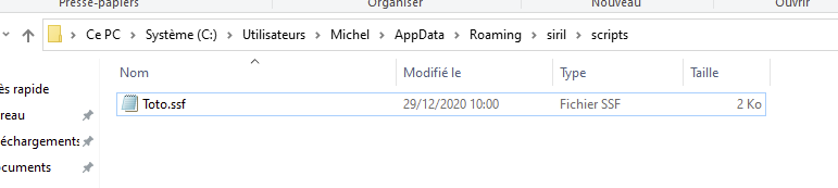

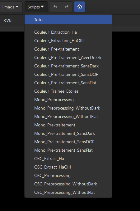

Colmic Posté 22 janvier 2021 Posté 22 janvier 2021 Le 21/01/2021 à 16:48, Fred_76 a dit : Au fait, comment changer le répertoire des scripts ? Sous Windows 10, il se trouve dans C:\Program Files\SiriL\scripts qui est un répertoire protégé en écriture et c'est une galère pour ajouter/modifier un script... Voir davantage Tu peux parfaitement rajouter tes propres scripts dans le répertoire C:\Users\[utilisateur]\AppData\Roaming\siril\scripts, il les prendra en plus de ceux dans le répertoire d'install. Exemple je rajoute le script toto.ssf dans le dossier scripts de appdata : Et celui-ci est vu dans la liste des scripts de SiriL, avec ceux de base qui sont dans le dossier d'install : 1
