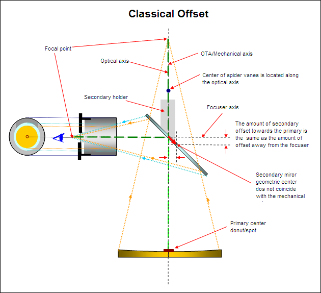

Selon la position du secondaire, l'axe optique peut ne pas être dans l'axe du tube. Le tube n'a d'ailleurs pas d'axe optique, il a un axe mécanique et l'axe optique est déterminé par (et donc dépendant de) la collimation.
Si par exemple on a un secondaire parfaitement centré dans le tube, l'axe optique sera incliné vers le PO si on a positionné le secondaire pour un champ pleinement illuminé centré, et donc si on tourne le tube on pointera vers un autre objet:
Si on veut un axe optique qui est selon l'axe du tube, il faut décaler le secondaire de quelques mm vers le côté opposé au PO:
Souvent c'est fait correctement sur les Newtons "photo", mais:
-les chinois ne mettent pas toujours le secondaire au bon endroit (j'en ai eu un où le secondaire était décalé vers le PO!)
-et pour placer le secondaire pour centrer le champ illuminé et avoir l'axe optique parallèle à celui du tube, il faut évaluer le centrage du bon endroit (de là où l'image du primaire a la même taille que le secondaire) et éviter comme un maniaque les petites erreurs de rotation.
Souvent on n'est pas maniaque (même moi je ne le suis pas toujours!) et l'axe optique n'est pas exactement parallèle à l'axe mécanique du tube.
Modifié par sixela

@sixela, oui, ok, l'axe optique n'est pas forcement axé sur le mécanique, mais quoi qu'il arrive, si la cible est derrière un arbre, elle le restera quelque soit l'axe optique, mécanique ou l'orientation du PO.
@pyrou61, peut être que changer  pour un RC ou une lunette peut être une solution (suivant la focale à laquelle tu travaille).
@sixela dans mes explications je confondais axe optique et axe mécanique par simplification car je doute que l'angle entre les deux soit important, je pense qu'il est négligeable par rapport à la différence d'angle entre les deux configurations de la monture. Mais je n'ai pas fait le calcul alors je peux me tromper.
Les schémas que tu as posté sont très bien fait, pourrais-tu nous donner le lien du site d'où ils sont tirés ?
Modifié par caracara72

  Le 23/09/2020 à 10:01, caracara72 a dit :
Voir davantage
La bible:
https://www.catseyecollimation.com/perspectives.html
Mais les illustrations de Jason Khadder sont souvent passées sur Cloudy Nights (attention: forum encore plus grave que Webastro pour perdre son temps 😉 ).
