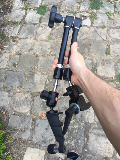

Pour ma part j'utilise le bras magique (en restant avec des jumelles sous les 2kg sinon c'est mort)
Cela peut peut être te plaire ?
J'ai fait un compte rendu ici : Assez technique à 30x80. Sympa à 20x80. à 10x ça doit passer crème.
C'est plus compact si tu voyages :)

Je ne connais pas les parallélogrammes mais à 10x je pense qu'on peut faire plus light.
Très ingénieux, je retiens ainsi que les idées pour fixer un viseur ! 🙂
