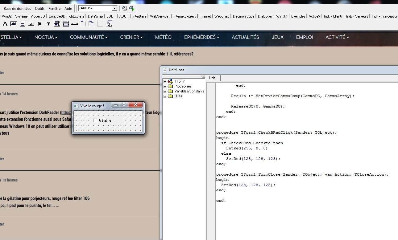

Vous m'avez inspiré avec vos gélatines ! :mdr:
Allez hop, un petit prog à 2 balles pour teinter l'écran en rouge ->Gelatine.exe
Au moins, celui là, il restera pas collé à l'écran :D

Ca joue avec le gamma, là je suis à fond pour la valeur rouge.
A temps perdu, je pourrais voir s'il y a moyen de faire un truc plus sympa :)

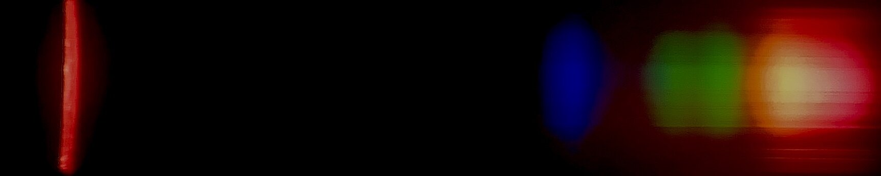

Petit comparatif avec spectromètre de poche:
1) Le produit commercial le plus "rouge" pour écrans qui était vendu pour l'astronomie, qui n'existe plus (Sirius Astroproducts Red Cling Xtra Dark) -- j'ai un peu forcé et la grande tache orange est un artefact, mais c'était pour montrer les fuites en vert et bleu (la transmission est de quelque pourcents, même ça je voulais éviter).
L'ordre zéro du spectroscope (qui donne le mélange de toutes les couleurs au même endroit) est à gauche, ou on voit que c'est en effet surtout du rouge foncé (malgré les apparences).
Petit détail: spectroscopiquement c'est absolument identique à une couche de Rosco Supergel Medium Red, donc j'ai mon idée quand à la source du filtre...

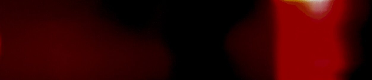

2) une couche de Rosco Medium Red R027 plus une couche de LEE Medium Red 27 -- gros plan sur le rouge; le rouge à gauche est un reflet parasitique de l'ordre zéro sur le verre de la caméra. Rien que du rouge à partir de 620-625nm.
