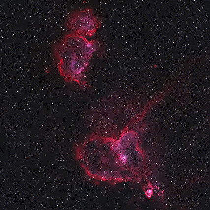

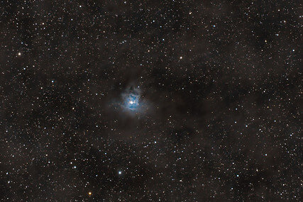

Tu as lu le descriptif, autoguidage, filtre halpha, caméra refroidie, 9h de pose totale, bref, c'est pas tout a fait a la portée d'un débutant  ,
Pardon, en effet je n'ai pas fait attention, voici avec un APN et le Thierry n'est pas débutant en photo. C'est juste une suggestion vu qu'il a un APN et un bon télé ;)
picture-61fa33fddc68e118d1a3ddcdf8e6f7b8
[BR]
[[_bbcodeObjectNames]]
by xs4allan on Telescopius
