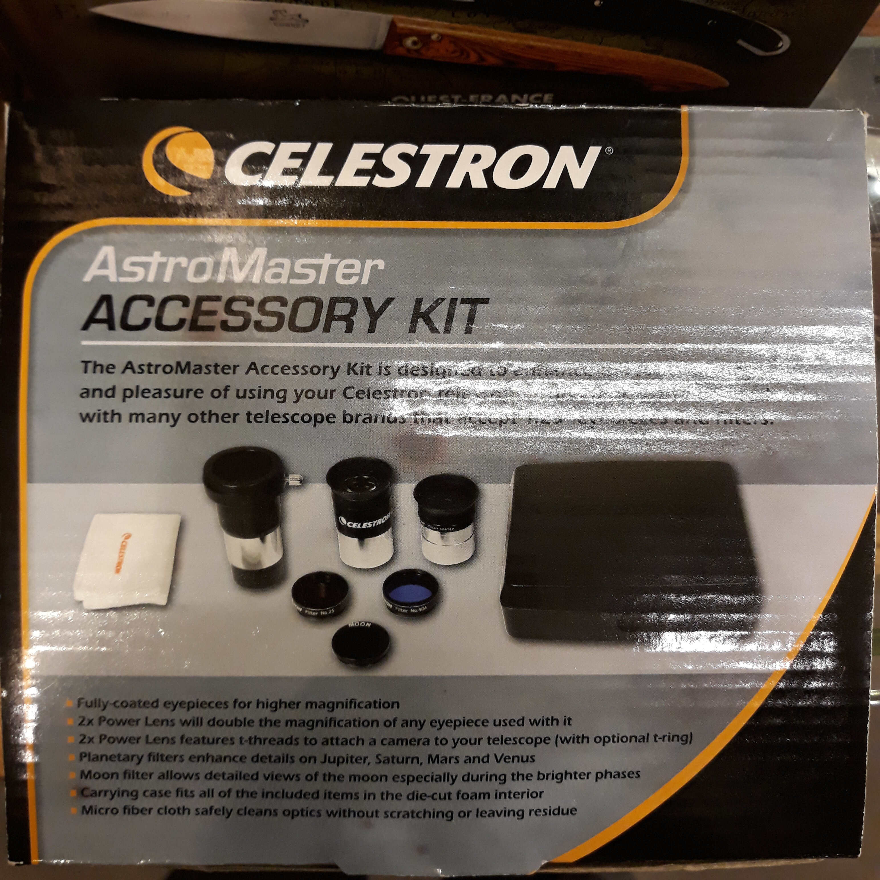

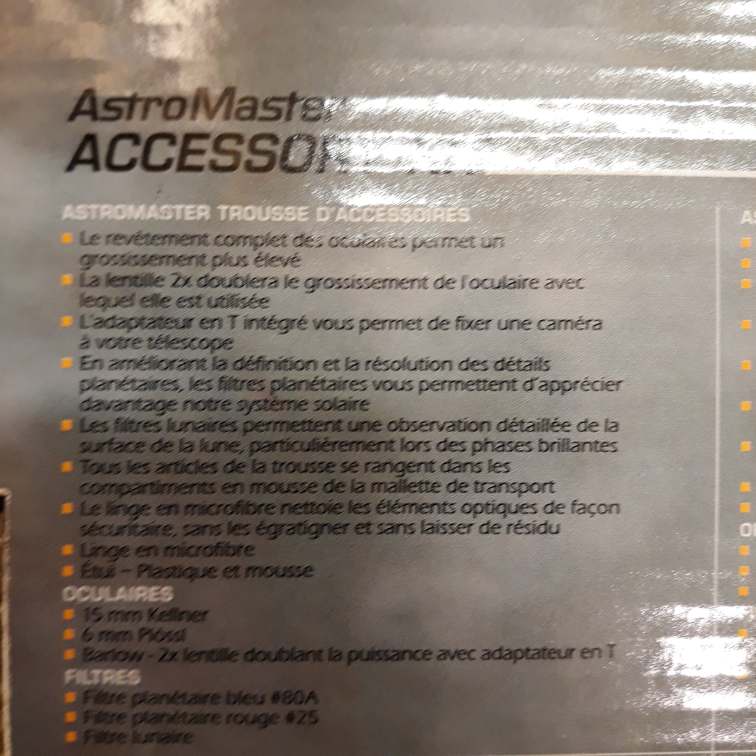

en magasin j'ai vu ce kit celestron.
Intéressant ou pas en terme de rapport qualité/prix !? afin de compléter le Celestron NexStar SLT Mak 127.
https://www.natureetdecouvertes.com/optique-astronomie/telescopes/oculaires/kit-oculaires-pour-telescope-celestron-53149070#description
Aucun intérêt (sauf pour le chiffre d'affaire du fabriquant et du vendeur)
  • Snif, c'est trop triste 1
Pour développer mon point de vue, avec le mak, ton rapport f/d de 12 permet d'utiliser des oculaires moins techniques et de type plus ancien que ceux prévus pour des télescopes de rapport f/d petits (5 et moins). Les kelner et Plössls se trouvent à vraiment pas cher dans les petites annonces. Les kellner font environs 30-40°de champ et les plossls, 50°, ce qui est souvent jugé comme faible. De plus, un 6mm passera, mais un 8 ou un 10 sera plus souvent utilisé sur les planètes qui sont (sauf mars en ce moment) très basses. Grosso modo, le 25 et le 9 fournis te permettront de bien appréhender le ciel et voir serainement et tranquillement ce dont tu auras besoin. Un oculaire autour de 12/15mm sera peut-être un achat interessant, mais pas urgent. Prendre le temps te permettra de regarder si tu manques de champ, si le 25 grossi trop à ton goût et si un 30 ou 40 te semble plus utile, si passer à du 2" pour avoir un champ max est interessant (mais dans ce cas, il faudra faire attention au poids qui est déjà limite pour la monture). Il est aussi possible que tu te mette à la photo planétaire ( @Ryo à débuté avec ce setup il me semble).
Bref, tu as de quoi bien commencer avec un instrument très intéressant et, qui plus est,  très peu encombrant pour les vacances ou week-ends en famille. Pas besoin de tout avoir tout de suite pour n'utiliser que 2 - 3 trucs et laisser les autres prendre la poussière.
Ceci est un avis perso, évidemment.
