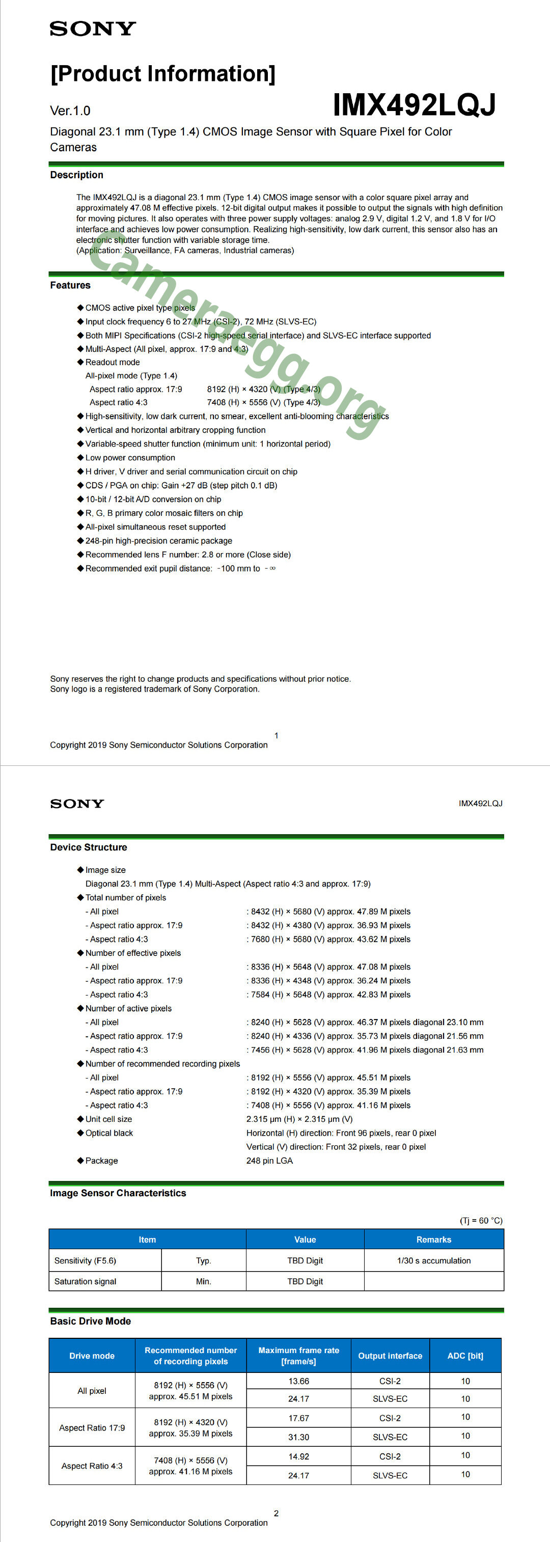

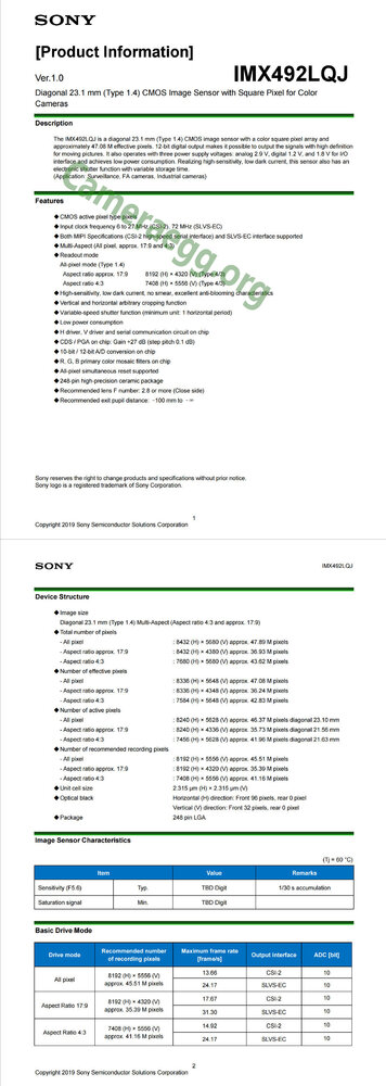

il est probable , qu’une caméra autour du capteur Sony imx492 , telle que les nouvelles QHY , ou Asi 294 M , aux spécifications très modernes Qe >9o % , gros pixels (4.3  1o_6m) ,  sensibilité IR .. ,  grande taille de capteur ..(+ 23mm de diagonale 4/3) . avec tous ces avantages... soit une proposition intéressante , et compatible avec ton budget , (1 48o.oo usd ).
c’estt la version mono , de la 294c , ex star du Cp avant le tout récent IMX 571c Apsc.
