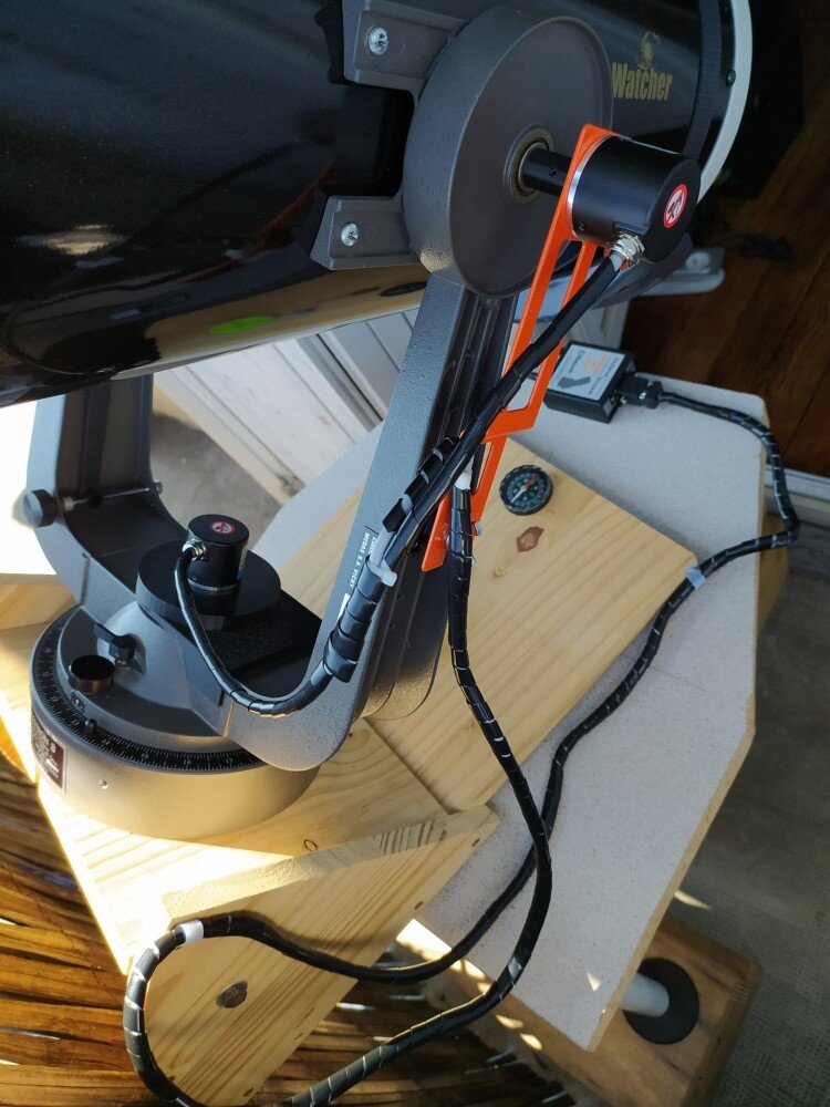

Pour un bricolage pas cher mais efficace,  tu peux aller faire un tour sur mon post 🙂
https://www.webastro.net/forums/topic/104036-cercle-azimuth-pour-monture-oo/?tab=comments#comment-2515419
J'ai commandé un inclinomètre 👍toute façon il servira aussi pour le village de Noël 😁😁
Cool le même système pour la rotation.
Je vois que tu as mis une règle sur le rocker, pourquoi ?
il y a 14 minutes, Sebele a dit :
La regle est solidaire du Rocker (elle ne sert pas a mesurer, une tige en metal aurait aussi fait l'affaire). Lorsque le Rocker tourne, la regle tourne avec est fait tourner l'axe de l'encodeur.
