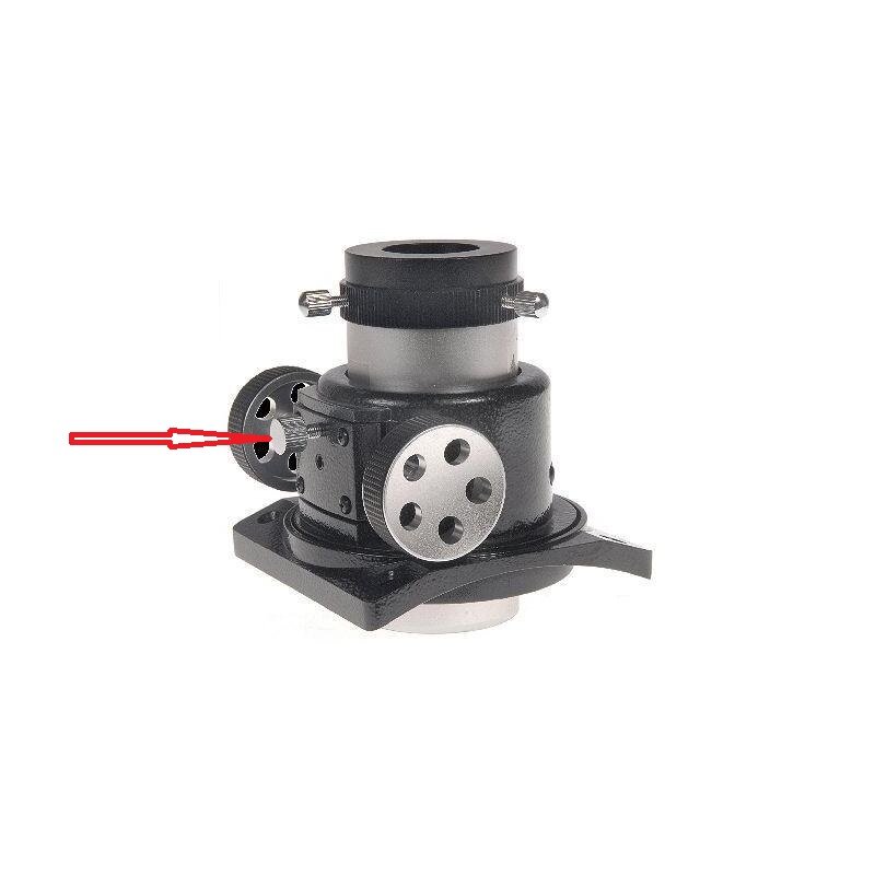

Faudrait mettre des photos. Attention, il y deux adaptateurs différents, un pour oculaires 2" et un pour oculaires 1,25". Tu n'aurais par hasard pas mis les deux en série?

Comme je disais: il ne faut JAMAIS serrer cette vis - c'est une vis de blocage soi-disant pour la photo. Elle sert a bloquer le tube du PO.
C'est la vis allen au milieu qui sert à régler la tension de façon à laisser le tube du PO en place quand tu ne touches pas aux molettes. Si tu tournes au molettes, est-ce que le tube du PO sort et rentre? Est-ce qu'il reste où il est si tu ne tournes pas aux molettes? De quel côté (PO rentré ou sorti) est-ce que les images ont les plus nettes?

Ce n'est pas ma photo, le scope est dans le garage, j'ai mis une photo identique au mien.

Pour la N-ième fois: la vis de blocage DOIT ÊTRE ENTIÈREMENT DÉVISSÉE, tout le temps. Sur certains de mes télescope, je l'ai carrément enlevée. Si tu la dévisses juste un peu alors le tube ne rentre pas complètement comme elle est alors dans le chemin du tube pour les derniers centimètres.
Et après la mise au point IL NE FAUT PAS VISSER la vis de blocage, sauf si tu comptes mettre (littéralement, les 2kg ne sont pas une figure de style) 2kg en plus derrière le PO et que tu veuilles que ça ne bouge pas.

Eh beh, figure-toi que cette vis sert justement à ça. Elle sépare le tube de l'axe avec les molettes, pour bloquer le tube du PO. D'où le nom de vis de blocage.

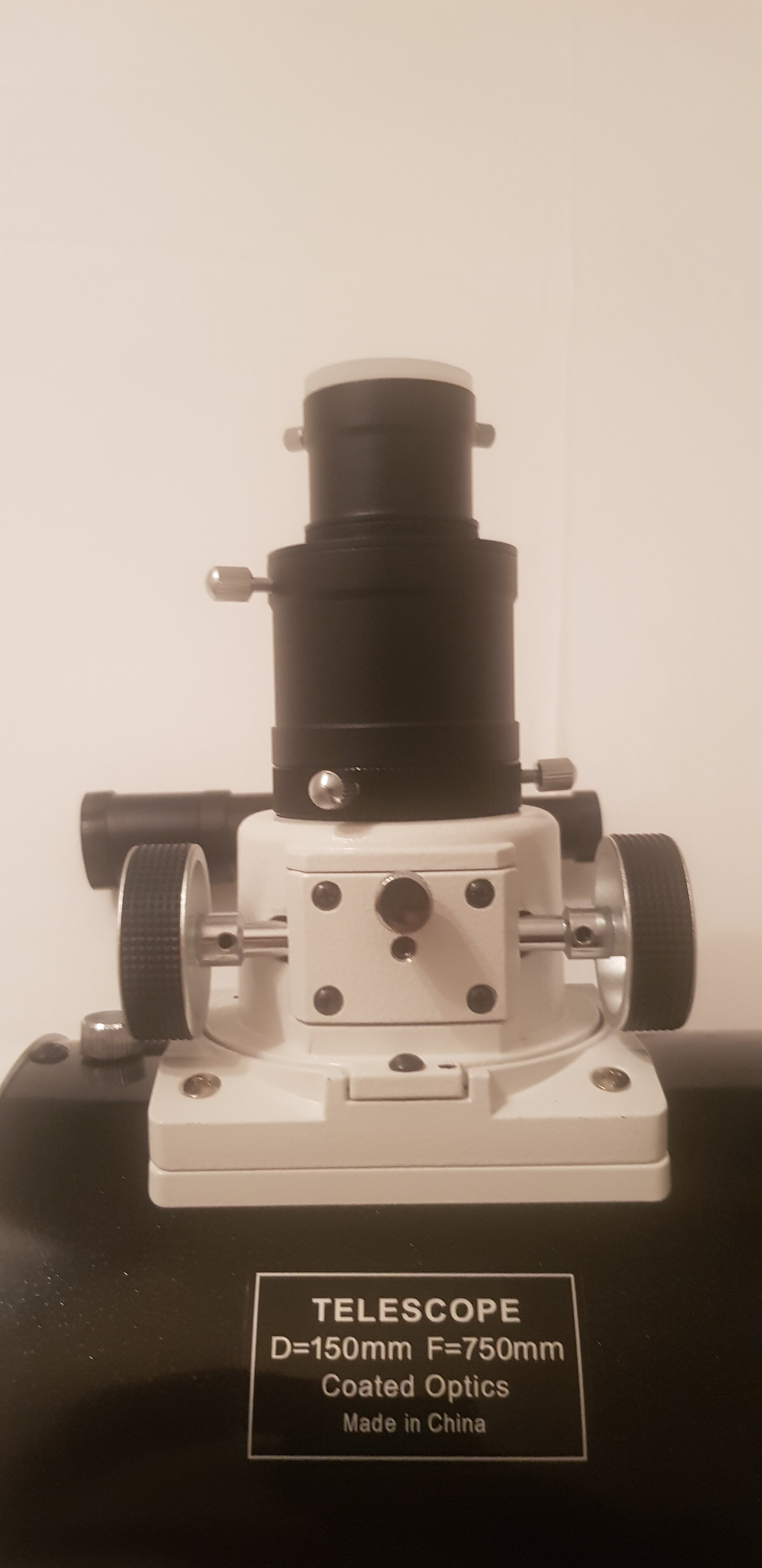

J'avais demandé une photo de ton télescope, avec le tube "rentré" comme tu dis. Il y a quelque chose qui ne va pas, mais nous montrer des photos de catalogue ne nous servira à rien. On a tous déjà vu ce PO sur un télescope qui marche, et chez toi il ne marche pas. Nous montrer des photos des télescopes des autres qui marchent (ou de pièces flottant dans le vide) n'y changera rien.

Voici une photo de mon tube que je viens de chercher du garage.

Sur la photo j'ai enlevé l'oculaire, j'ai remplacé par un bouchon.
Comme dit dans la première réponse...on ne demandait pas une photo pour rien.
