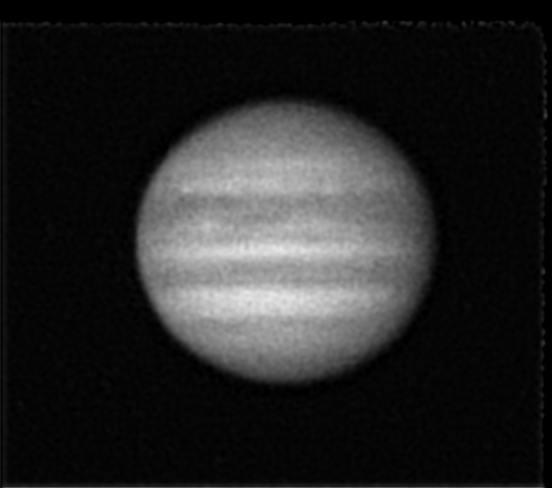

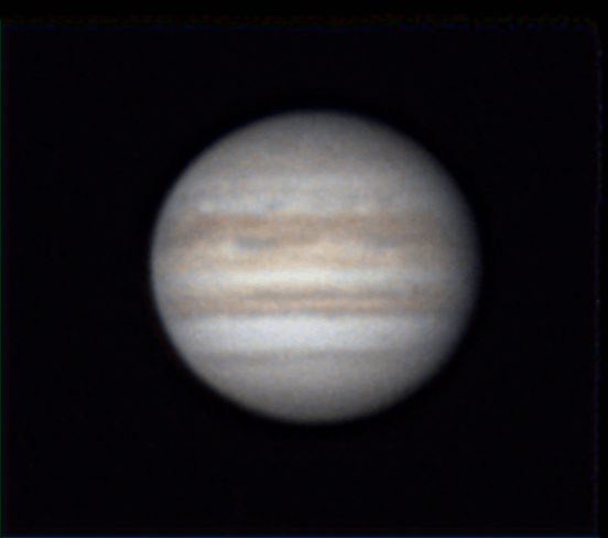

reçue récemment j'ai testée cette ASI178MC aux tout petits pixels sur Jupiter au foyer de mon Meade 14 " fd10 sous abris. Pas idéal niveau turbulence, mon site est à flanc de colline jardin et maison environnantes, pas vraiment le site planétaire qu'il faudrait.
Je suis assez surpris de la détectivité de la caméra. Par rapport à une 174M, à rapport signal sur bruit équivalent les temps de poses sont comparable, la milliseconde. Le bruit de lecture est 5 fois moindre que la 174M, ceci expliquant cela malgré la présence de la matrice de bayer et donc une perte en sensibilité compensée par la détectivité supérieure. On engrange allègrement les images à des cadences de prises de vue infernales le tout en moins de 16s de prise de vue. Pas d'adc mais la correction sub pixel des couches rvb dans AS3. Je ne sais pas ce que ça vaut mais le résultat me semble correct.
La couche bleue est largement bruitée et peu détaillée, la rouge est la meilleure et la verte un intermédiaire. L'échantillonnage au foyer est déjà très faible, 0.14" d'arc par pixel à 3500mm de focale. Pas besoin de rallonger la focale avec une barlow ce qui est un avantage dans mon ciel turbulent. La grande taille du capteur me permet d'aborder l'imagerie couleur en ciel profond.
Les images, en petites séquences vidéo,, pré traittement AS3 et ondelettes légères Registax. Recalage des couches RVB par AS3.
Couleur, puis couches R, V et B
Bilan une excellente petite caméra couleur au grand capteur qui promet.
Thierry
Couche R
Couche V
Couche B
