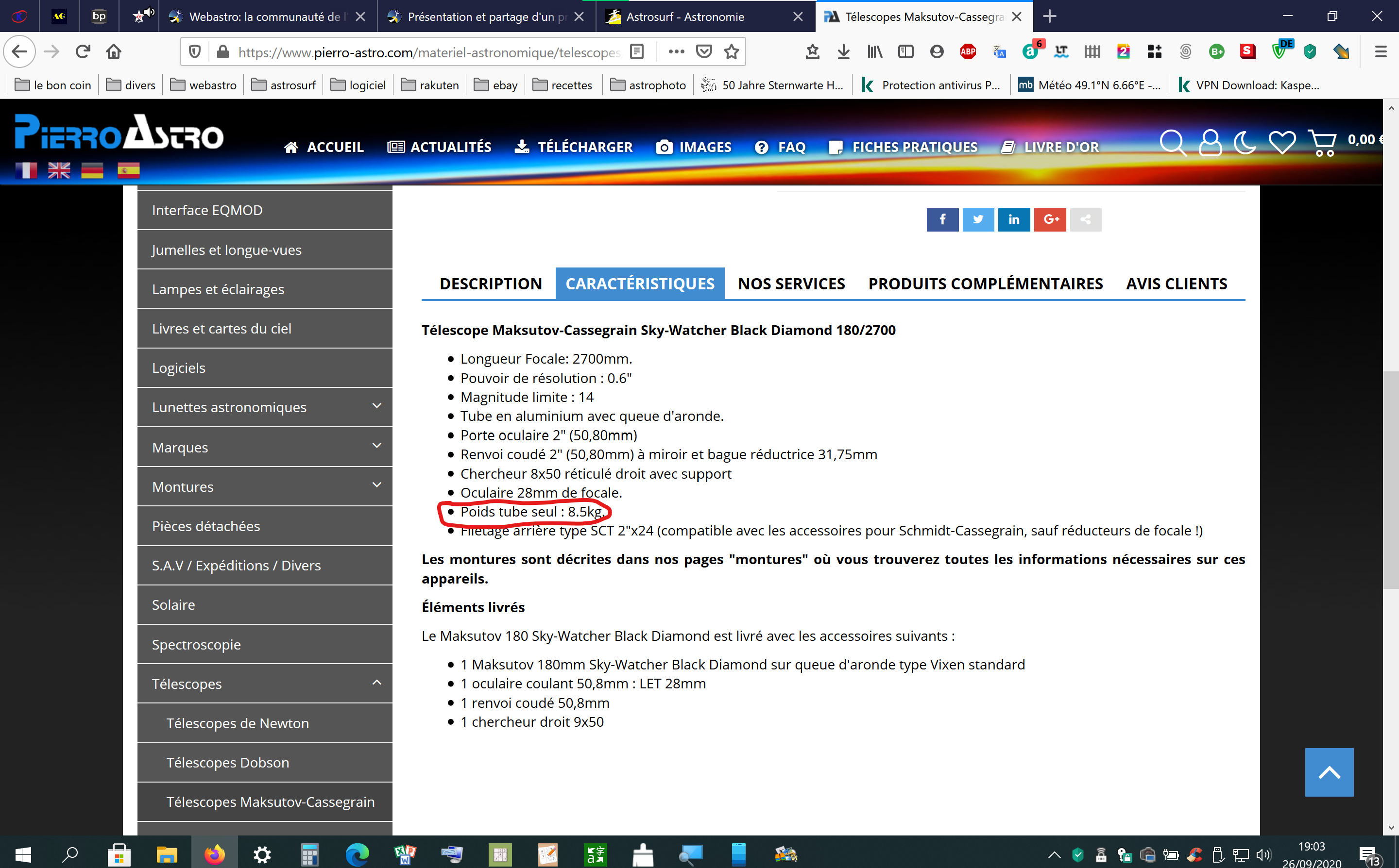

A priori la Skytee est donnée pour 15kg ... et le tube moins de 10kg avec oculaires je pense.
il y a 2 minutes, Zekiel a dit :
Pour la monture oui c'est 15 kg
pour le tube seul c'est 8,5 kg
emmanuel
1213744604_Capturedcran2020-09-26190423.thumb.png.e2caa0b52981f1832df0c83b24277c60.png
