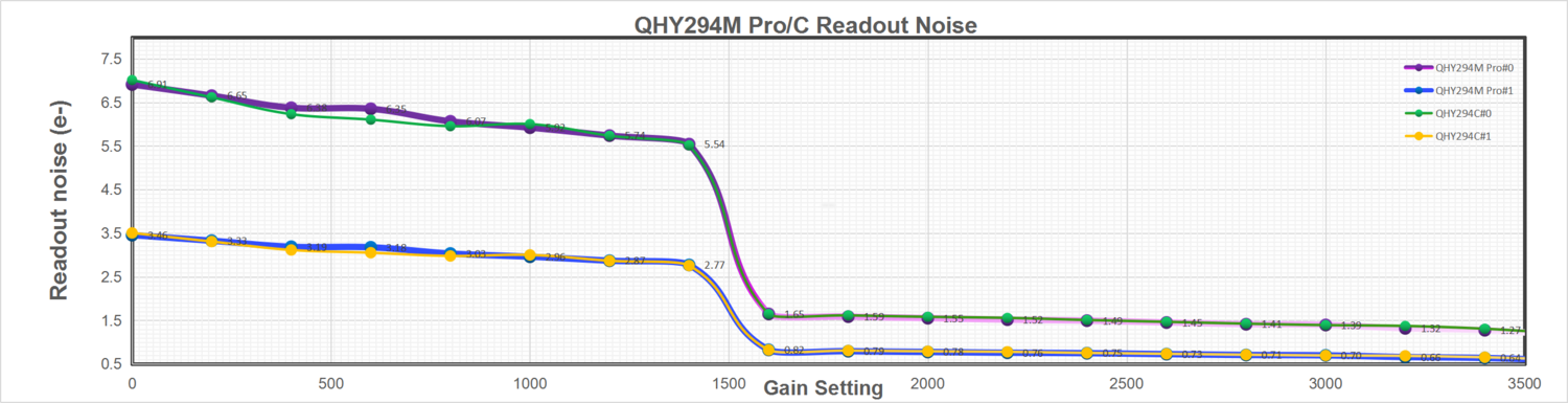

Bruit de lecture à très haut gain (3000 et plus) - source QHYCCD :
Environ 0.7 e- en Bin 1
Environ 1.3 e- en Bin 2
