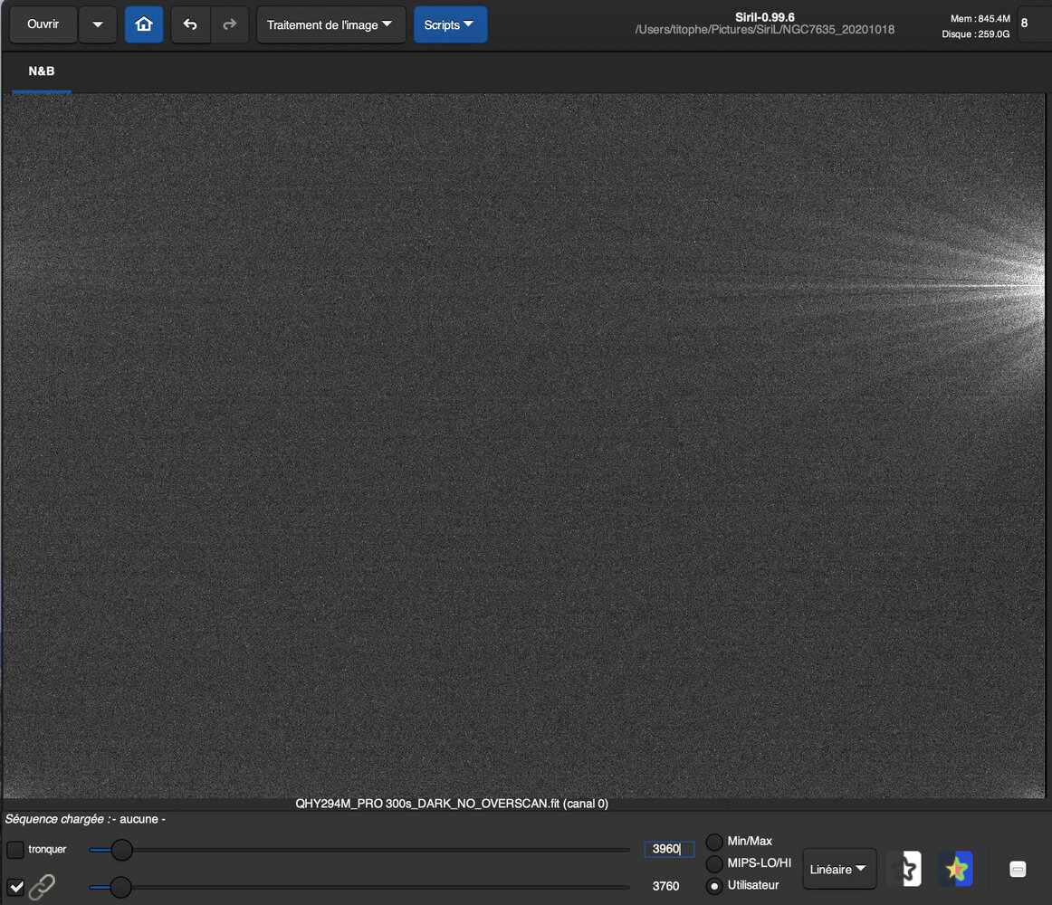

Quelqu’un a-t-il reçu et testé une QHY294mono ?
Sur la description de la caméra sur le site de la Clef des Étoiles, le shooting en bin1 n’est pas évoqué... il en reste à une camera 11,6Mp.
Quant à l’avantage de l’AmpGlow réduit, chez QHY comme chez ZWO, il ne parle pas à proprement parler d’un dispositif le supprimant (comme sur les 2600 & les 6200) mais du bénéfice de la mémoire tampon rapide pour le diminuer.
D'ailleurs, l’exemple au dessus montre bien qu’il subsiste. Je vais faire une comparaison avec l’AmpGlow de mon ASI183mm avec le même temps de pose juste pour voir...

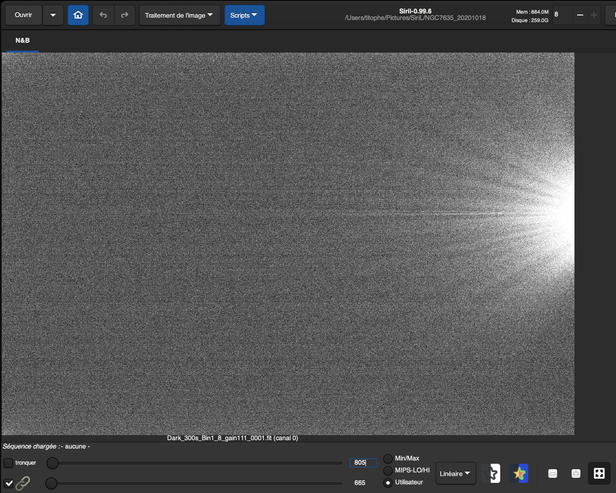

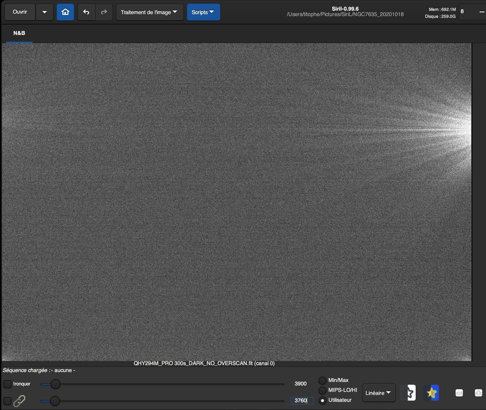

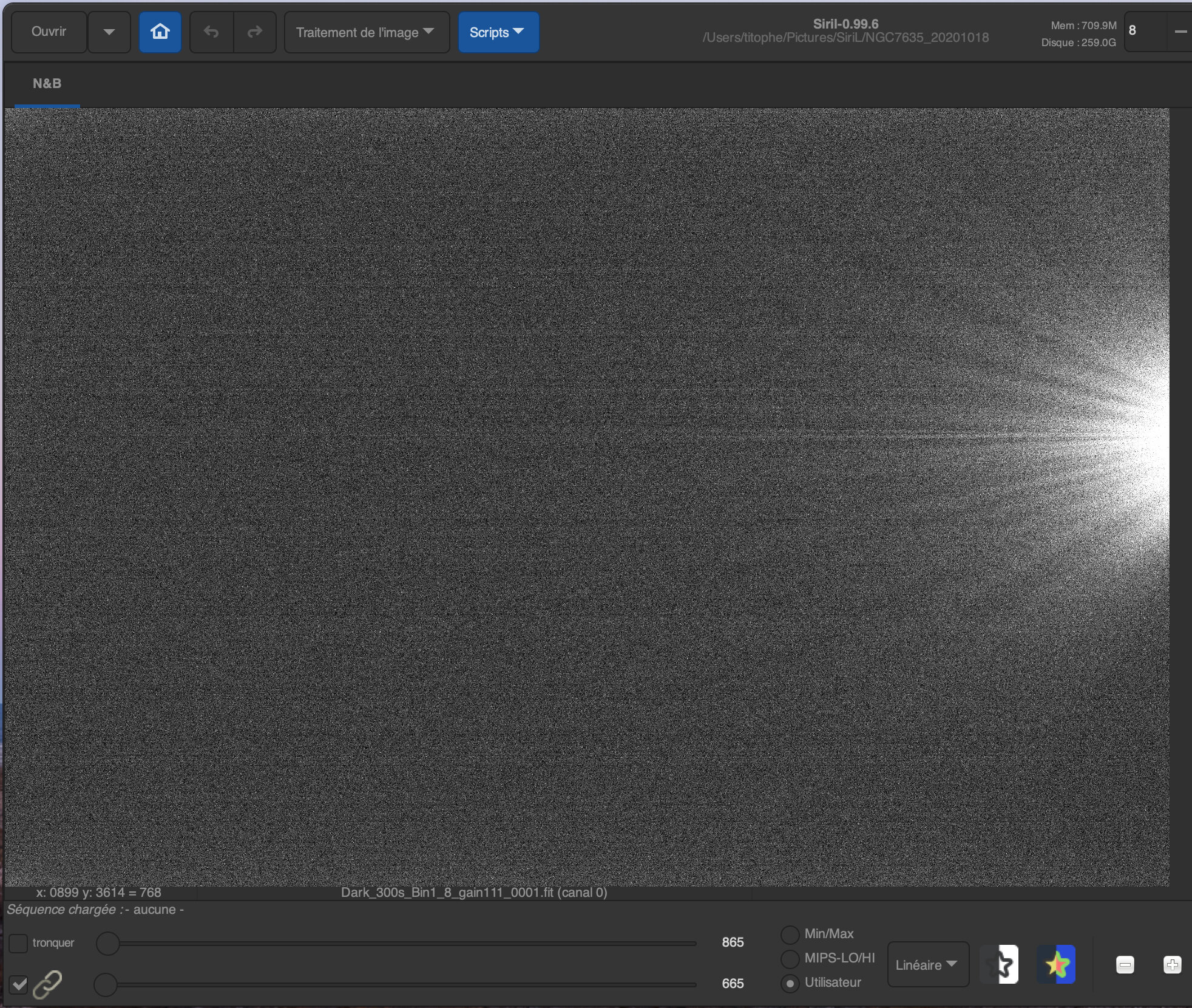

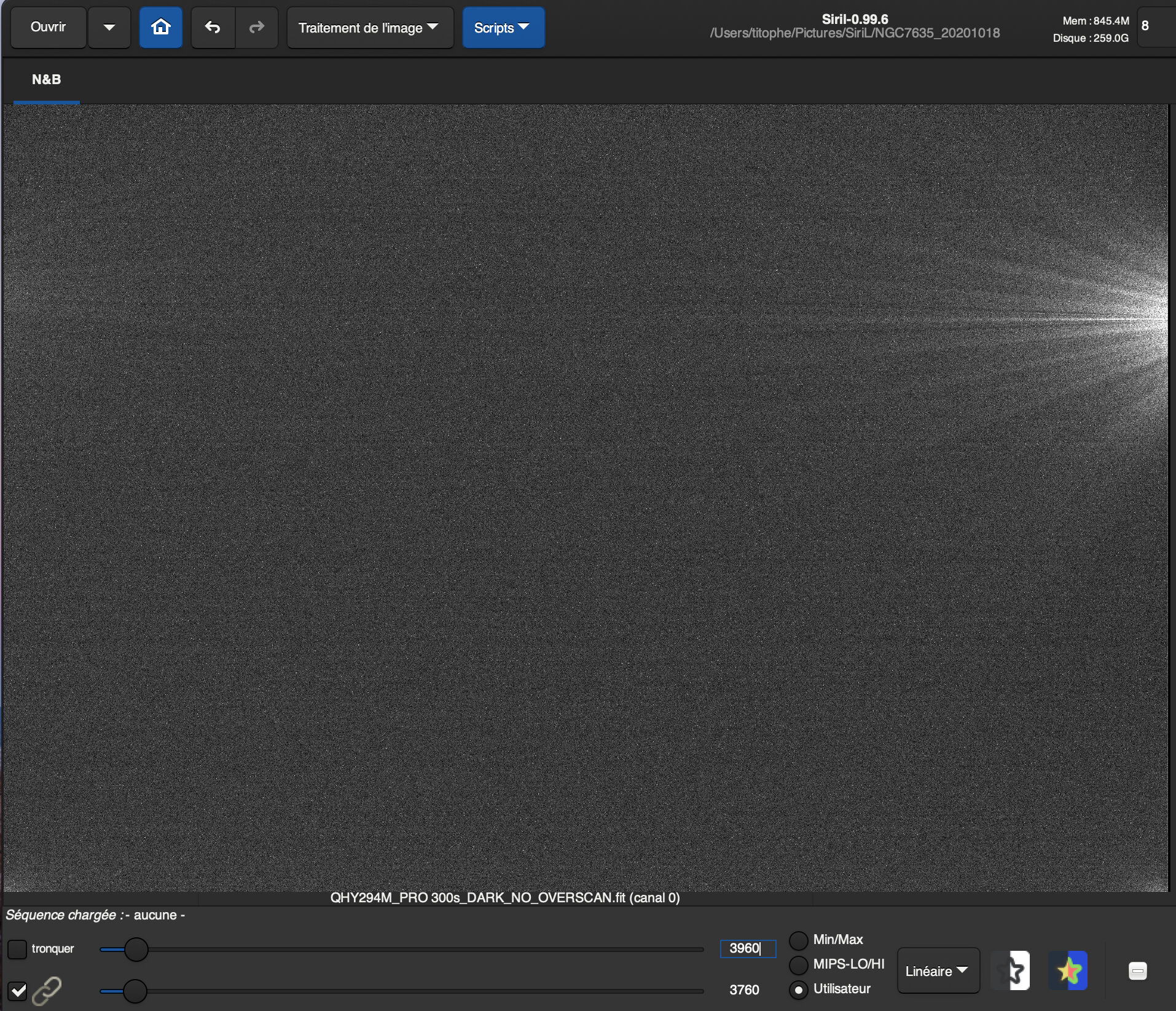

Malheureusement je ne peux pas connaitre le gain utilisé par QHY, j'ai donc dans un premier temps utilisé la même échelle de l'histogramme en essayant de caler la valeur mini sur ce qui semble être proche de l'offset de chacune des 2 images.
Pour celle prise avec mon ASI183mm , j'au utilisé un gain "médium" (=réglage proposé par ZWO, soit gain = 111).
Voici donc une tentative de comparaison à prendre avec des pincettes comme le souligne Albéric dans son message juste au dessus...
Première comparaison avec un histogramme dont la plage min-max est calée sur le rendu de la QHY294
Deuxième comparaison avec un histogramme dont la plage min-max est calée sur le rendu de l'ASI183mm
L'AmpGlow semble mieux maîtrisé sur la QHY294M sans pour autant que ce soit le jour & la nuit avec l'ASI183mm.
A vérifier / valider avec exactement les mêmes réglages de Gain / Offset des 2 caméras.
