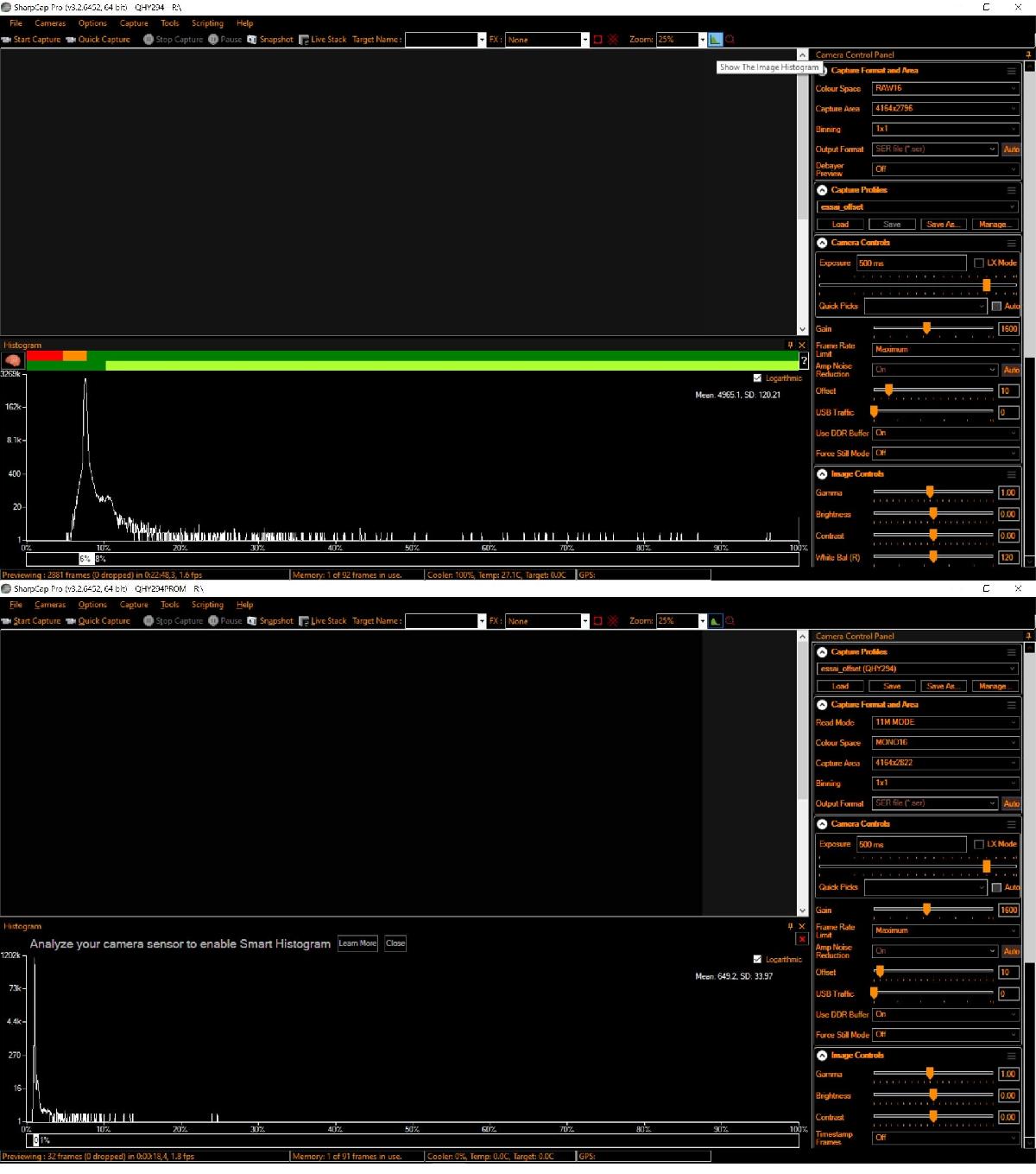

J'ai finalement branché les 2 cam et fais une visualisation Histo  de l'offset
11M  Gain 1600 Offset à 10
En haut celle de la QHY294C et en bas la QHY294M.

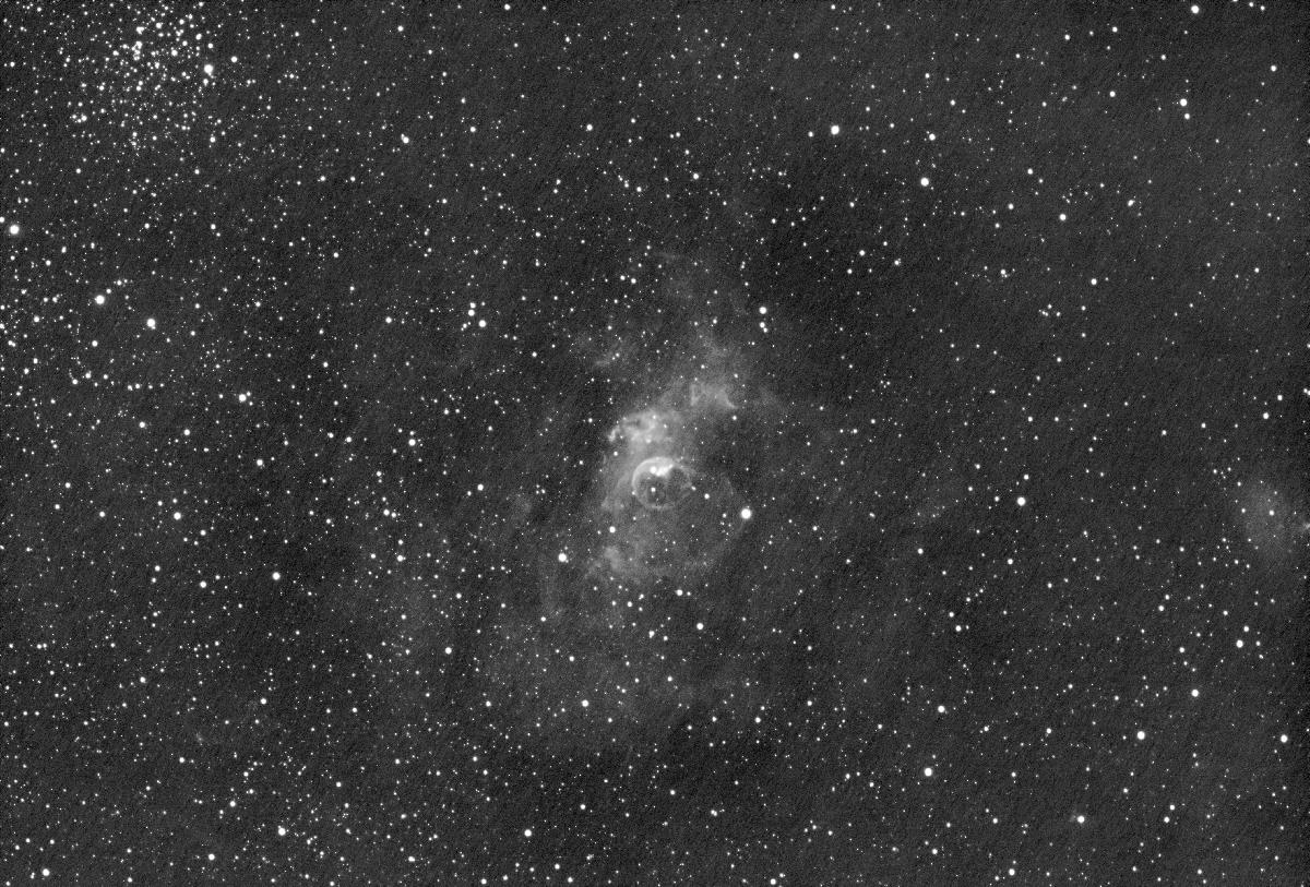

Ce soir j'ai regardé coté traitement de ma bulle faire hier soir pour tester avec le filtre Ha.

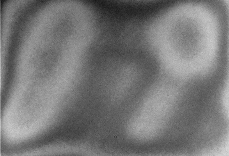

Les brutes sont plutôt bien mais au traitement Pixinsight ou Siril avec ou sans Dark/Flat cela me donne un résultat empilé avec des "trainées" partout. Voilà une partie croppée de mon stack Siril. Cela a une forme d'esthétique  mais qui gache un peu n'est-ce pas?
D'aucun a bien du rencontrer déjà cette situation ... Pb de réglage d'offset (J'étais bas à 3 comme sur la QHY294c)

Ton pb ci dessus ressemble à un pb de darks ; ça peut être lié à l'offset oui.

Ok pour l'offset.  Pour ma photo c'est pareil sans Dark.

J'ai déjà fait une séance sur la Bulle en 11M et des poses de 180s, avec des brutes paraissant correctes mais qui à l'empilage donnent un résultat bizarre mais peut être à cause d'un reglage offset trop bas, J'ai recommencé ce soir avec un Offset plus élevé et je vais voir. A 47M j'ai rencontré des problèmes sur la fabrication des darks et que j'ai mesuré en 10Bits au lieu de 12. Il y a des remontées chez QHY et donc j'explore le mode 11M en attente les retours de QHY.
Autrement j'ai fait des captures OFFSET et Flats 11M et 47M que j'ai transmis à Romain pour analyse. Voir plus haut pour tout ces éléments.

Voici celle d'hier soir avec 80 de 180s empilées et où j'avais un dithéring manuel toutes les 5 poses (W, N, E, S).

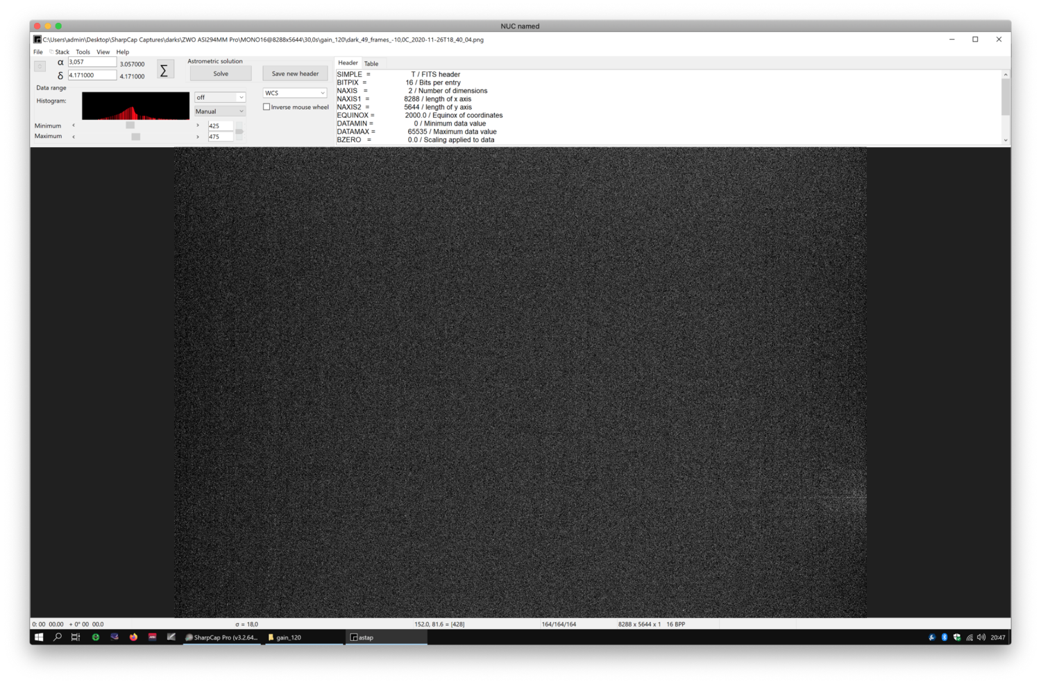

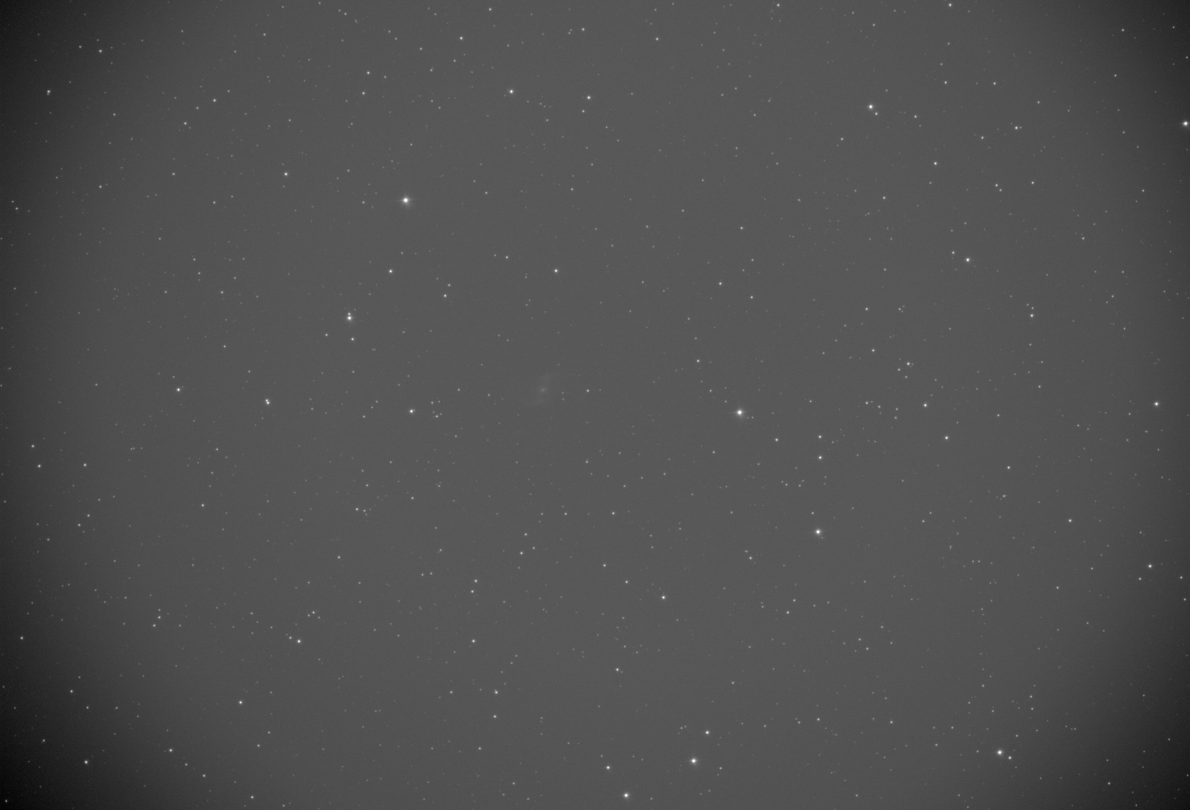

J'ai la version zwo et fait un essai ce we en poses mi courtes , a 11M de pixels.
Ca fonctionne bien avec NINA mais pas du tout avec sharp cap , meme si le soft reconnaît la camera.
Ca vient peut être de moi mais j'utilise pourtant des réglages très basiques.
Voilà l'assai a 30 sec de poses unitaires (3h de luminance et 1 heure de couleur), avec un dark , bien vignetté (je dois recevoir cette semaine nouveaux filtres et roue)
En tout cas , la sensibilité est bien la.
Meme a f/d 4 je n'aurai jamais imaginé pouvoir imager ngc 1530 avec des poses si courtes.
Ce n'est pas une qhy , l'électronique est sûrement différente ceci dit.

  Le 01/12/2020 à 12:35, Haltea a dit :
Voir davantage
Si tu ne l’as pas déjà fait, il faut mettre à jour SC dans sa dernière version pour que la 294MM fonctionne normalement (sinon le SDK n’est pas le bon). Et les derniers pilotes de base ZWO bien sûr.
Chez moi, à part une trame inattendue dans les frames de calibration, elle fonctionne normalement en mode 47MP

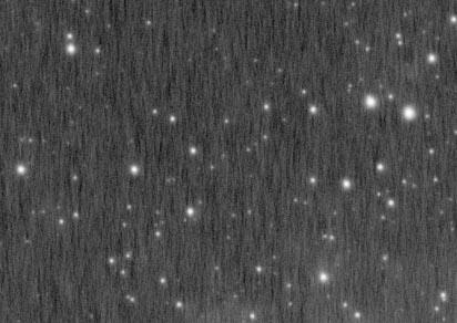

Si c'est la même chose, en 47M j'ai, sur mes prises dark, un bandeau 1/6 en haut plus ou moins différents suivant le gain utilisé, mais je n'ai encore fait de prises normales en 47M, puisque j'essaie de régler mon problème de "pseudo trame" sur le 11M.
Avec Sharpcap même dernière version il faut faire la mise à jour SDK avec les drivers QHY à jour.
Pour mes tests j'utilise le filtre Ha 12nm Astronomik et mes brutes sont à priori correctes. Y a t'il une subtilité au pre-traitement sur Pix ou Siril qui permet d'éviter cet écueil?

J'ai utilisé un gain a 123 et une valeur d'offset a 20 (sur une zwo)
j'ai utilisé cette valeur d'offset car j'ai vu un astram travailler a 20 d'offset sur le site VA (visuel assisté) et que ses résultats semblaient intéressants sur ngc 7331.
En théorie je règle mon offset en fonction du gain sur l'histogramme sharpcap mais pas moyen ce we...
Je crois avoir compris pourquoi,  j'ai bien mis a jour sharpcap , téléchargé le pilote mais je n'ai pas fait de mis a jour SDK.....🤥

Ce qui est génant, c'est d'avoir des brutes apparemment correcte ... et que c'est à la fin du traitement que je constate le problème, même si je fais des prétraitement en me limitant à 40 poses.
J'avais cru comprendre en lisant un  post sur le sujet que le tramage était du à la matrice bayer et donc présent sur les caméras couleur, pas les mono.
Le fait de n'avoir pas de soucis avec ma QHY294c me met dans un état type :?:

C'est curieux cette trame.
Personnelement je n'utilise que des darks en pretraitement, est ce que cela pourrait venir quand meme du prétraitement avec flats et offset ?
  Le 01/12/2020 à 16:06, dudugaz a dit :
Voir davantage
Non pas du tout. Tu peux aussi avoir de la trame avec un CMOS mono.
La trame est due à plusieurs choses :
- le bruit télégraphique des CMOS
- un dark pas fait correctement ou pas à la bonne température
- un dark mal soustrait avec un résidu de pixels chauds ou froids
- un autoguidage trop précis qui maintient toujours les mêmes pixels au même endroit du capteur
Au fur et à mesure des poses, les mêmes pixels chauds ou froids se décalent doucement au gré des poses, et quand on empile tout ça, on trouve la trame.
Seul un vrai dithering arrive à corriger correctement cette trame.
Après, cette trame peut venir d'ailleurs...

Pour les darks je pense qu'ils ont bons (je fonctionne à -10° systématiquement) puisqu'en comparaison Master-dark sur brutes j'ai coincidences des points chauds et sur les brutes après traitement je vois nettement (et par comparaison) la suppression des pixels chaud et de l'ampglow, j'ai fais des essais avec darks sans Flats, sans darks avec flats et sans les 2. Pour les pixels chauds on les voit bien à la fin.
Pour le guidage justement je ne guide pas et j'ai une légère dérive avec mon modèle actuel d'1/2 pixels (0, 5 arcsec) par poses de 180s. Hier soir j'ai gardé à peu près une étoile sur le croisillon, mais le fait quelle puisse être un peu à coté et de tous les cotés ne pouvais qu'être que positif en référence au dithering.
Reste le bruit télégraphe ... et le ailleurs ... le mauvais temps est revenu donc compliqué de faire de nouveau tests , mais j'avais envie de travailler sur des poses plus courtes 30s ou 60s..
J'ai en tout cas de la trame sur mon master dark sur l'ASI294MM Pro (désolé ce n'est pas la QHY mais comme c'est le même capteur...), T = -10°, gain 120, 49 poses de 30s. J'ai probablement été un peu léger avec l'offset/black_level, que j'ai laissé à 8, ne voyant a priori pas de zero-clipping sur l'histogramme, mais c'était probablement une erreur. A retenter avec un offset plus haut (20 ou 30 donc semble-t-il).
Sébastien, sur le forum-d'en-face, me dit qu'il n'a absolument pas cette trame par contre.
