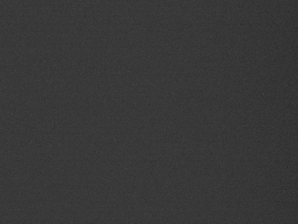

Téléchargé et installé. Le temps étant ce qu''il est. C'est au chaud que je reprends mes tests à 47M.
Sur Sharpcap j'ai constaté que l'USB Traffic impacté beaucoup concernant les effets de bandeau que j'avais constaté jusqu'à présent.
Un réglage à 5 semble optimal. J'ai l'impression que le résultat est aussi meilleurs et est-ce à dire que sur les 11M il faut que je refasse mes dark.
Là je mets une partie (bas droit de la brute_dark) pose de 30s gain 1600/3624 Offset 10 USB traffic 5 T° 0.
Je suis entrain de faire la même chose avec des poses de 180s avec un résultat qui semble pareil et un ampglow qui apparait un peu.
Je vous mettrai le même coin bas de droite à suivre....

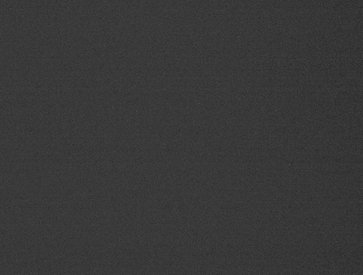

Et que voici.
Il n’y a pas l’air d’y avoir d’ampglow sur le dark  à 180s... est ce que c’est pareil sur l’ASI294MM ? Sur les darks publiés par QHY il y en avait nettement plus, avec certes des images à 300s.
Je continue mes tests car il a une telle différence entre les brutes 180s sur 11M et sur 47M que je suis sur qu'il y a encore un problème.

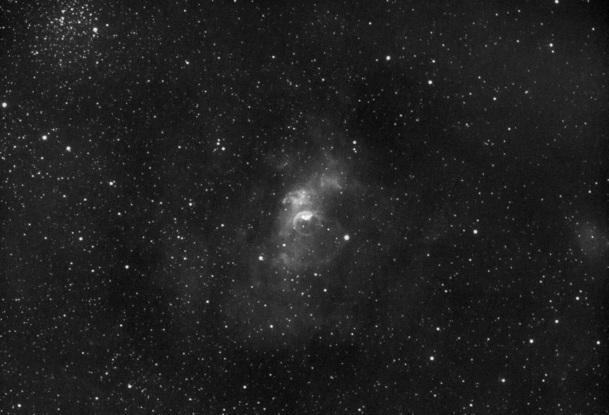

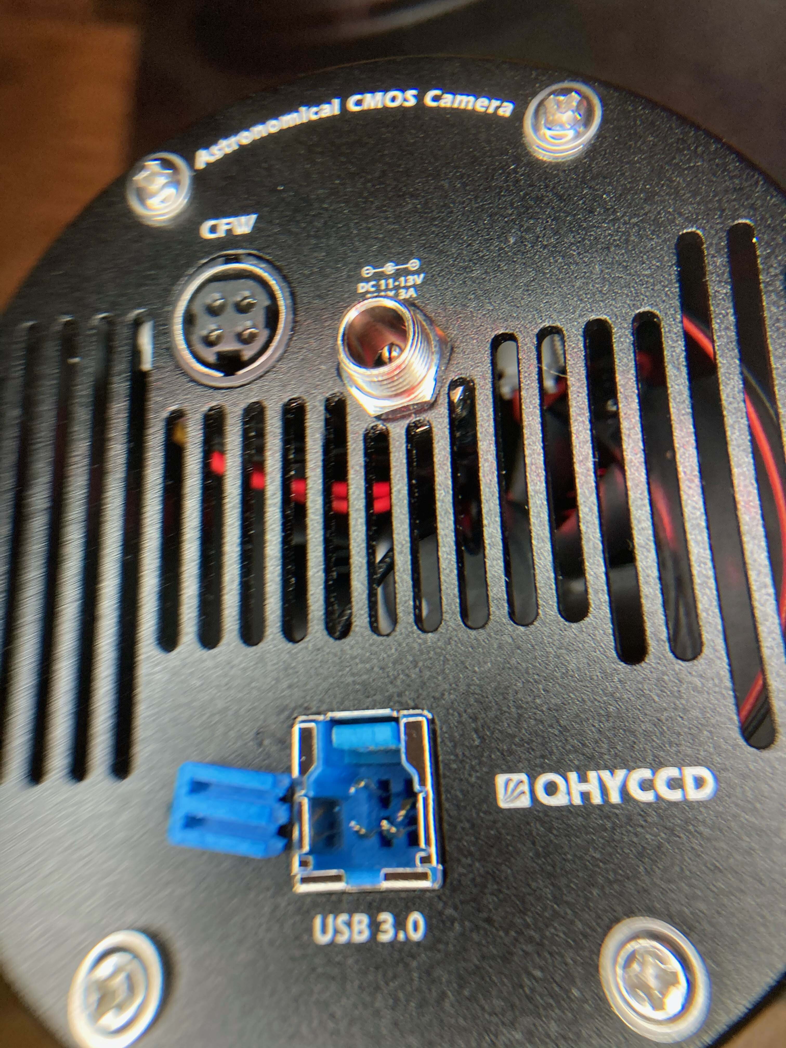

Bon c'est mal barré , impossible de télécharger une image depuis la QHY 294 MM , en changeant le cable USB je vois ça ...
On va voir si le SAV est réactif, prendre un ticket... on se croirait a la sécu , j'aurai préféré que quelqu'un d'autre le teste..
Les murs ont tremblés a cause des jurons, 🤬 😭😠 , bon il y a plus grave et en plus la météo est pourrie , mais ça fait c....

Mince ..ils t'ont envoyé le prototype🤔
Le 09/12/2020 à 00:13, echosud a dit :
Non ! Là c'est très fort ! C'est qui le gros bourrin qui a fait ça ? :b:
Je compatis vraiment...  Galère ! :confused:
Bon aller pour essayer de dédramatiser un peu :
Finalement ce n'est plus de l'USB 3.0, là on est en USB 0.0....
Albéric
Modifié par xs_man
Dans mon soucis de ne pas rapporter que les problèmes mais aussi la suite , après avoir contacté le vendeur , aliexpress et QHYCCD qui a priori ont communiqué entre eux ( d'après le vendeur ) . QHYCCD me propose de me remplacer la QHY 294 MM.
Donc a ma question de savoir s'ils ont un SAV réactif : On peut dire oui , même s'il a fallu les contacter directement par mail en plus de leurs "tickets de support"
Il ne me reste plus qu'a envoyer la camera au centre QHY européen et ils m'en renverront une autre. C'est quand même très appréciable de la part de QHY car le vendeur commençait a dire que c'était moi le gros bourrinasse ...
Dans le style tu es tellement impatient quand tu fais tes essais a l'intérieur, que tu branches le flexible de l'aspirateur a la place du cordon USB3 fourni .
alain

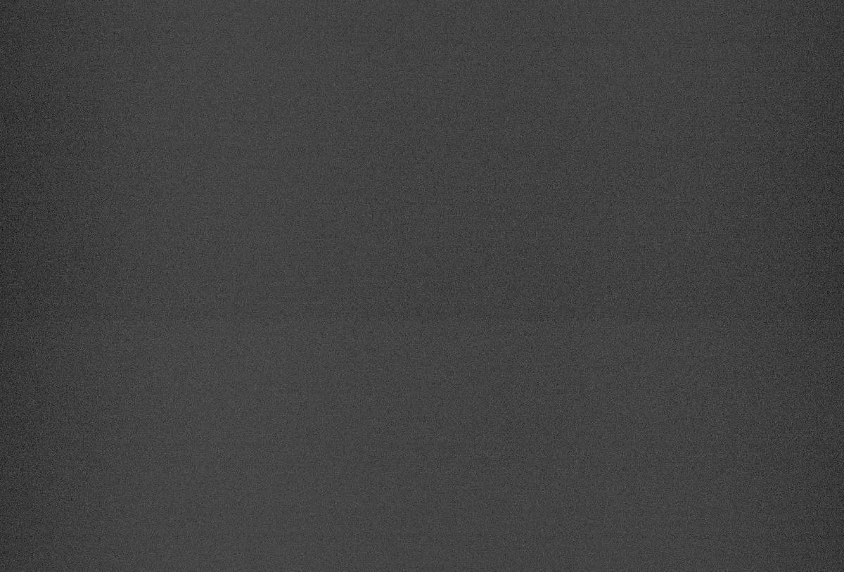

Le driver QHY a été mis à jour. On est bien en 12 Bits en mode 47M. Par contre les bruits de lectures ne sont toujours pas divisés par 2 mais restent à une niveau proche de la 1600 et de la 183 dans ce mode.
Il a y eu un raté pour le gain maxi.
Voici un dark 47M bin1x1 30s à 0° Gain 1600 offset 10
J'ai essayé avec d'autres critères  gain à 0 , 1000, 1200, 3500,  offset 20 il y a toujours ces 2 blocs haut et bas.
Et pour répondre à Alberic sur un PB d'alimentation  pour la caméra c'est celle fournie par QHY et pour le PC c'est le secteur.
Mais j'avais déjà trouvé (mes neurones defaillent de temps en temps) et donc voir en peu plus haut : C'est une histoire d'USB Traffic. A 6 cela donne cela et à 5 c'est bon. Donc ATTENTION et à valider par d'autres car à 4 ce n'ai plus bon.!!!spacer.png
