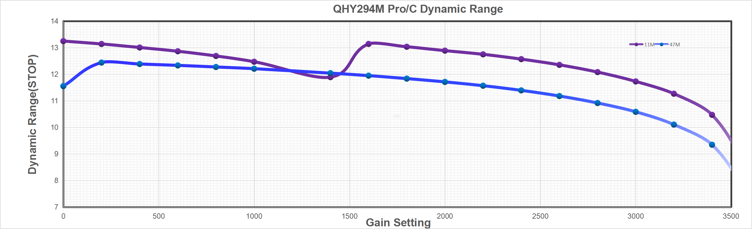

Le 16/12/2020 à 17:56, 0£i\/€ a dit :

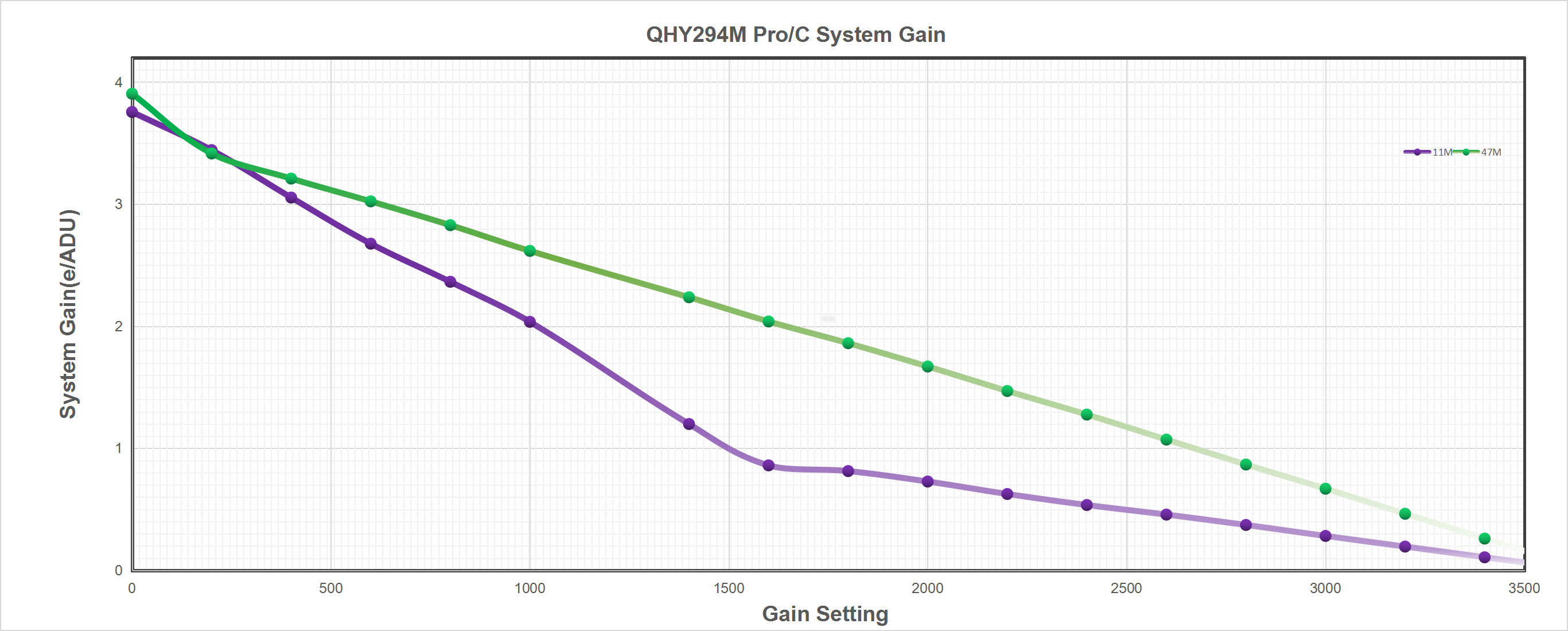

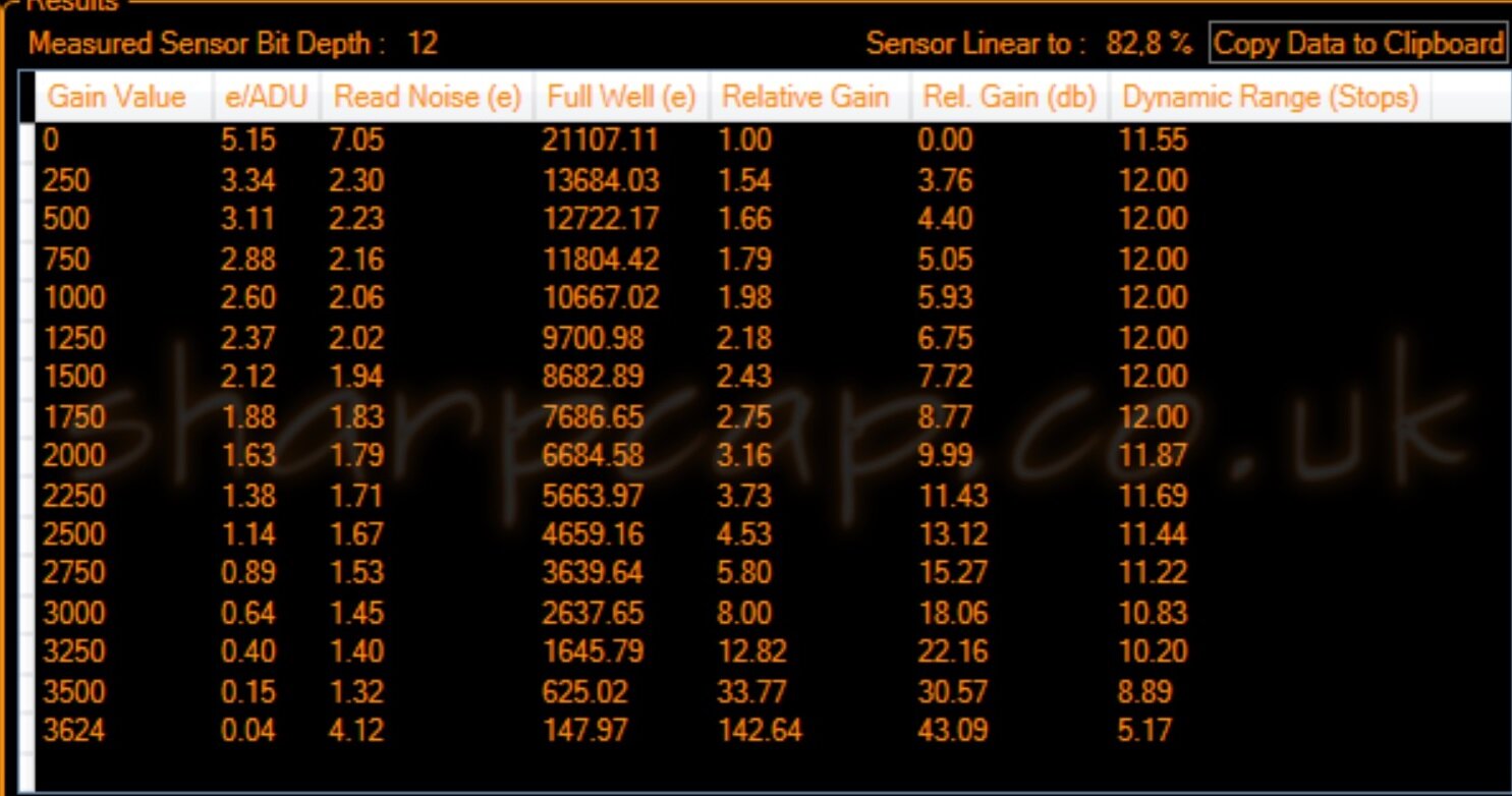

Le driver QHY a été mis à jour. On est bien en 12 Bits en mode 47M. Par contre les bruits de lectures ne sont toujours pas divisés par 2 mais restent à une niveau proche de la 1600 et de la 183 dans ce mode.
Il a y eu un raté pour le gain maxi.
Si on regarde les dernières  courbes QHYCCD et les différentes mesures faites par vous (merci ! ), toutes vont dans le même sens, et on remarque quand même une bizarrerie dans la bizarrerie :
- Pour un gain entre 200 et 1400 environ, le bruit de lecture est effectivement à peu près 2 fois plus élevé
en 11 MPixels qu'en 47 Mpixels, ce qui est logique.
- Vers les 1400 de gain, par contre il n'y pas de "saut", la courbe reste anormalement linéaire en mode 47 Mpixels,
un peu comme s'il n'y avait pas d'activation du mode HCG (s'il y en a bien un.... le mode 11 Mpxels fait penser que oui ?).
Une piste à creuser ?
Albéric
Modifié par xs_man
Je pense que le mode HCG est activé en permanence dans le mode 47M. Les bruits de lecture sont à qqch prêt les même que le mode 11M.
J'ai écris à QHY qui m'affirme avoir pris contact avec Sony pour ce sujet de RN non conforme. J'attend leur retour.
Il doit y avoir un truc qui nous échappe dans les capteurs Quad bayer car normalement entre le mode 47M et 11M on devrait en théorie avoir la FWell multipliée par 4 et le RN par 2.

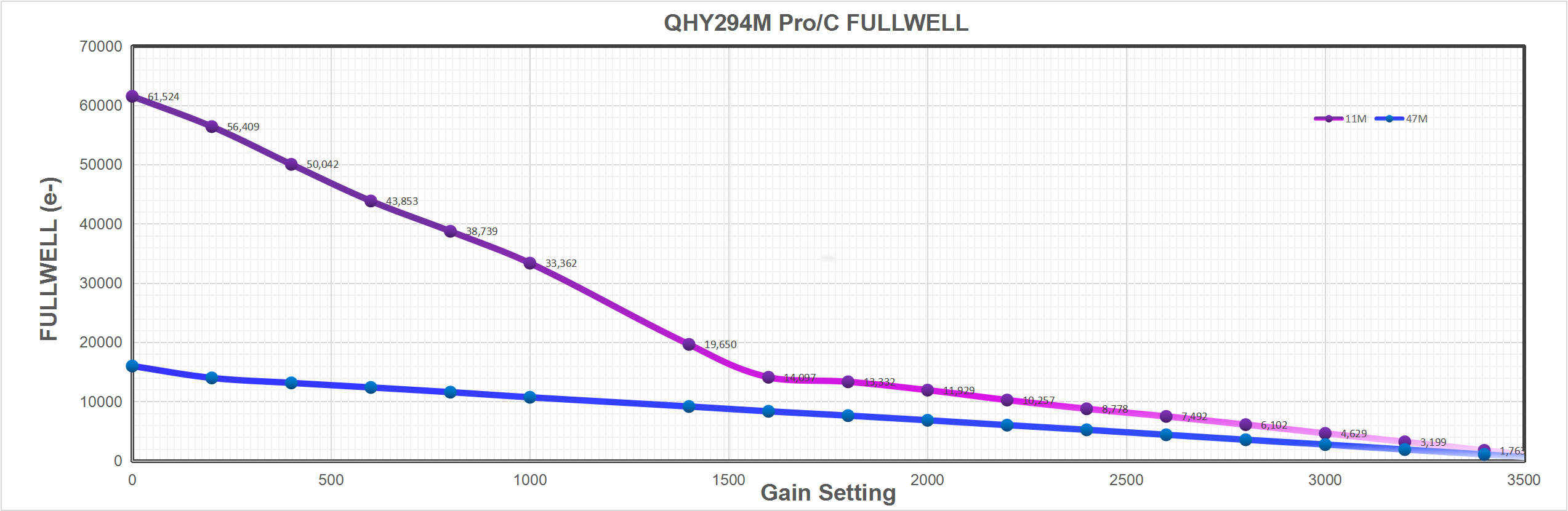

Les courbes de spécifications sont changées chez QHY :
https://www.qhyccd.com/index.php?m=content&c=index&a=show&catid=94&id=9&cut=1
Modifié par 0£i\/€

Suite à la maj du Driver Qhyccf de sa Version Mono 294 , la publication des  courbes ci après 1o bits 47 Mp

Il y a 11 heures, 0£i\/€ a dit :
Si c'est le même fonctionnement pour la QHY que pour la ZWO, alors oui. ZWO a confirmé explicitement que le mode HCG était activé en permanence en bin1 (47MP).

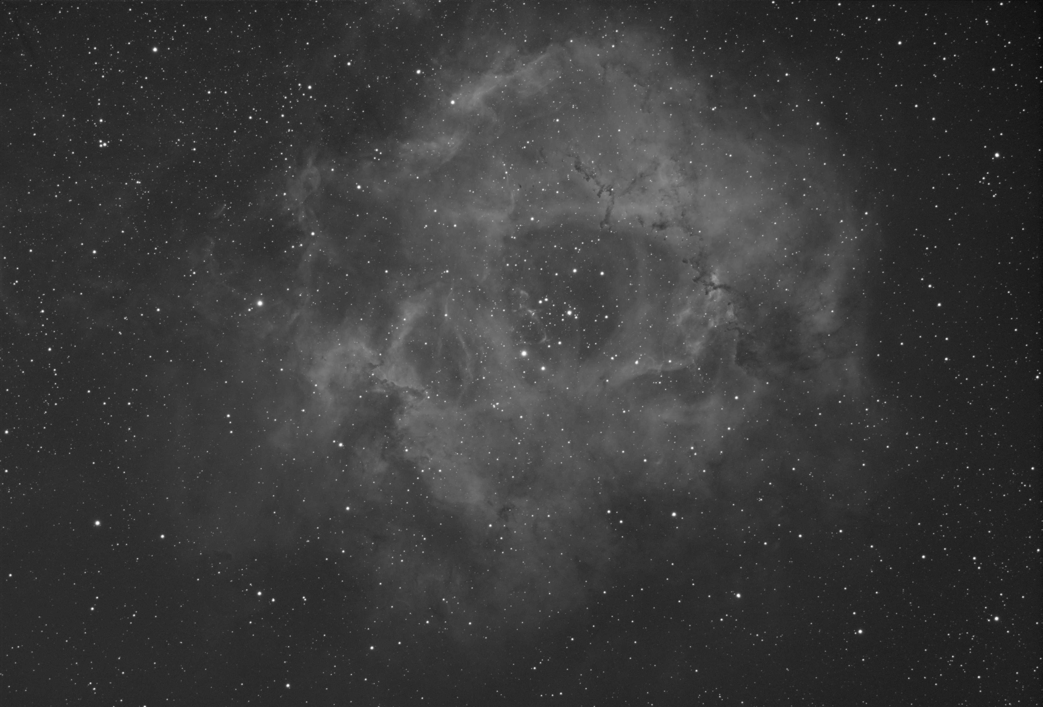

Voici un résultat de 50 poses en Ha empilées sur la Rosette. Je peux aussi vous mettre une des brutes. Et je mets le lien sur Astrobin de la version SHO.

@clouzot j'ai aussi une ZWO 294 coul , le traitement sans bias est presque incontournable si on veut gérer proprement l'ampglow
Avec la QHY 294 mono , j'ai commencé sans bias mais les dark n'éliminaient pas complétement les pixel chauds ( sous pixinsight ) , j'ai testé avec biais et disparition complète.
@Titophe merci
@dudugaz je suis au boulot , je mettrais ce soir le résultat avec et sans bias , la différence est très parlante. Bravo pour cette rosette, tu l'as lissé un peu ? Sortant d' KAF 8300 je suis satisfait de l'absence de bruit des images issues de ce CMOS
