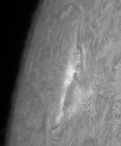

un peu plus d'1H15 d'observation de la région active du moment qui montre de beaux et fréquents flares (https://www.spaceweatherlive.com/fr/activite-solaire/region/12773). Pas de bonnes conditions de transparence et de turbulence mais un bel événement capturé.
Cette région semble être d'une activité rare, avec de nombreux flares observés dont certains très puissants.
J'espère que vous pourrez l'observer et attraper un de ces flares.
Image réduite, quark combo, lunette 125mm fd39

  • 2 mois plus tard...
Au début j'utilisais un mak127 à fd15. Sans expérience sur le sujet je trouvais les images fines et contrastées. C'est le prêt par un ami d'une excellente lunette Vixen à fd9 qui m'a obligé à faire des montages avec des barlow, ou plutôt des barlow télécentriques. Plus le fd montait meilleur était le résultat en imagerie, surtout lorsqu'on dépassait les fd30. Attention en visuel le champs rétrécis ainsi que la luminosité ce qui n'est pas bon
 Le fait que les télécentriques explore scientific ne sont pas chères a donné avec la 5X le fd39 sur sur une lunette que j'ai acquis ensuite. Idéalement j'aurais voulu un fd35, mais il aurait fallu un télécentrique sur mesure.
Donc pour le visuel plutôt rester à fd15, et l'imagerie viser fd30+.

Bonjour Thierry, j'en profite pour te féliciter de cette animation que je n'avais pas vu passée 😀
Je vais aussi donner un avis un peu différent par rapport au quark. Visuellement, le fait d'augmenter le F/D dans une certaine mesure améliore le contraste visuellement, c'est indéniable. Voilà pourquoi, je préfère utiliser visuellement un F/D plus important que pour de l'imagerie. Il n'y a que sur ce point que j'ai pas le même avis 😅
Pour de l'imagerie, l'avis est le même que Thierry. Le tout est de trouver un compromis entre contraste et luminosité obtenue. En traitement photo, on peut facilement augmenter le contraste de  l'image d'autant plus que le gain de la camera aura été le plus bas possible lors de l'aquisition... Et en plus, il faut éviter d'avoir un champ photographique trop petit mais en ayant aussi un échantillonnage correct pour ne pas laisser échapper des détails. Donc fait des essais par toi même et tu verras 😀 C'est pas forcément le plus haut F/D qui apportera les meilleures images.
Surtout que je me suis aperçu que la réaction des quark est différente d'un montage optique à un autre... J'ai l'impression que la longueur focale des lunettes ou que le positionnement du quark dans le chemin optique influe aussi sur le contraste car pour avoir comparé mes 2 setup solaires h-alpha au même rapport FD, et bien les résultats sur le contraste visuel ne sont pas identiques !!! 👀 (étonnant non?)
Tu peux aller voir mon image test sur le post "principal" (image faite avec un F/D de 25,4) J'avais du contraste à revendre lors du traitement photo 😎 Mais mon autre essai à F/D 34,5 était moins bon contrairement à mon test réalisé sur mon objectif 60-600, bizarre non?
Il faut aussi noter que vous utilisez des modèles combo, peut être y a t'il une légère différence en terme de résultat vis à vis des barlow rajoutées?
Des essais, des essais, des essais, il n'y a que ça de vrai 😜
Ah oui, j'ai aussi remarqué que la rigidité des montages des optiques avait aussi sa très grande importante. Un léger tilt du quark provoque une perte de contraste au moins aussi importante que le fait d'augmenter le F/D. Test effectué en temps réel avec l'ordi.
Oui c'est bien celle là (pour OlivierFred). Je me doute qu'elle n'est pas un vrai télécentrique car il faudrait connaître pour quelle focale d'instrument elle le serait. Mais elle marche bien avec le Quark sur mes deux lulu, une 76 5.6 et une 125 7.8 et la mécanique est bonne. C'est pas vissant mais bien rigide même pour un double stack et surtout assez économique. Elle résiste aussi à la chaleur (pas de plastique), j'utilise la 76 sans ERF.  Le quark combo permet bien des montages optiques, en montage télécentrique ou collimaté. Je rajoute un h alpha 5nm pour virer deux pics de transmissions qui laisse trop remonter la photosphère, double stack, utilisation sur de nombreux instruments possible.
