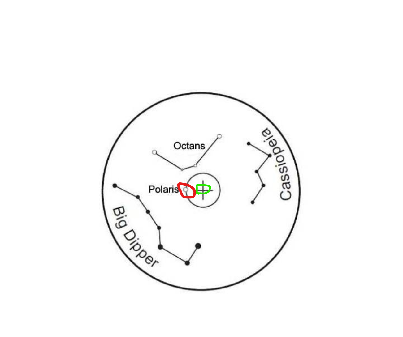

il y a 3 minutes, Neil BENASSY a dit :
je centre bien la polaire,
Tu mets la polaire au centre du viseur ou dans le cercle à sa place ???
emmanuel
il y a une heure, manu69 a dit :
emmanuel
Je ne comprends pas bien ta question 🤔...
Je mets la polaire au niveau de la croix du chercheur réticulé, et ensuite, j'affine à l'oculaire 😉

Tu dois la mettre dans le cercle à côté d'où il y a marqué polaris le reste tu t'en occupes pas (il ne faut pas la centrer dans le télescope)
emmanuel
