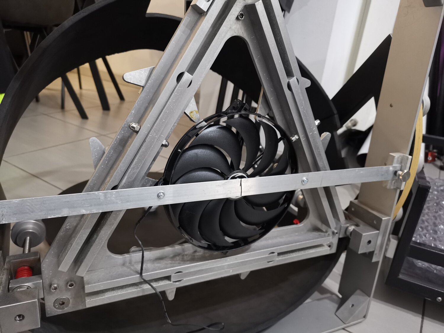

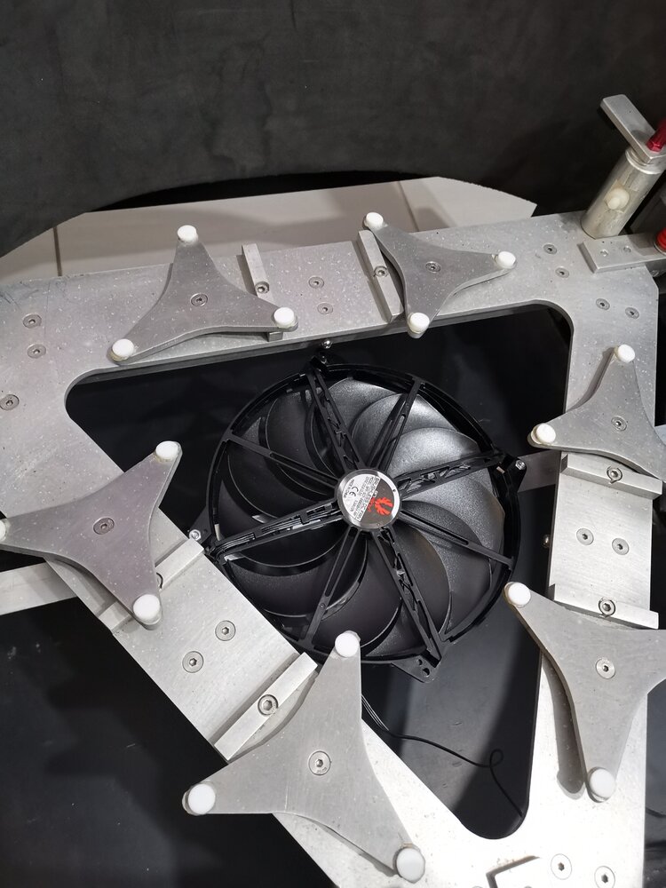

N'ayant pas de ventilo sur mon 500, c'est parfois long d'avoir une mise en température correct sur certaines soirées d'observation. Et cela ne va pas s'améliorer avec la fin de l'année.
J'ai cherché le moyen de mettre un ventilo au cul de mon dobson donc.

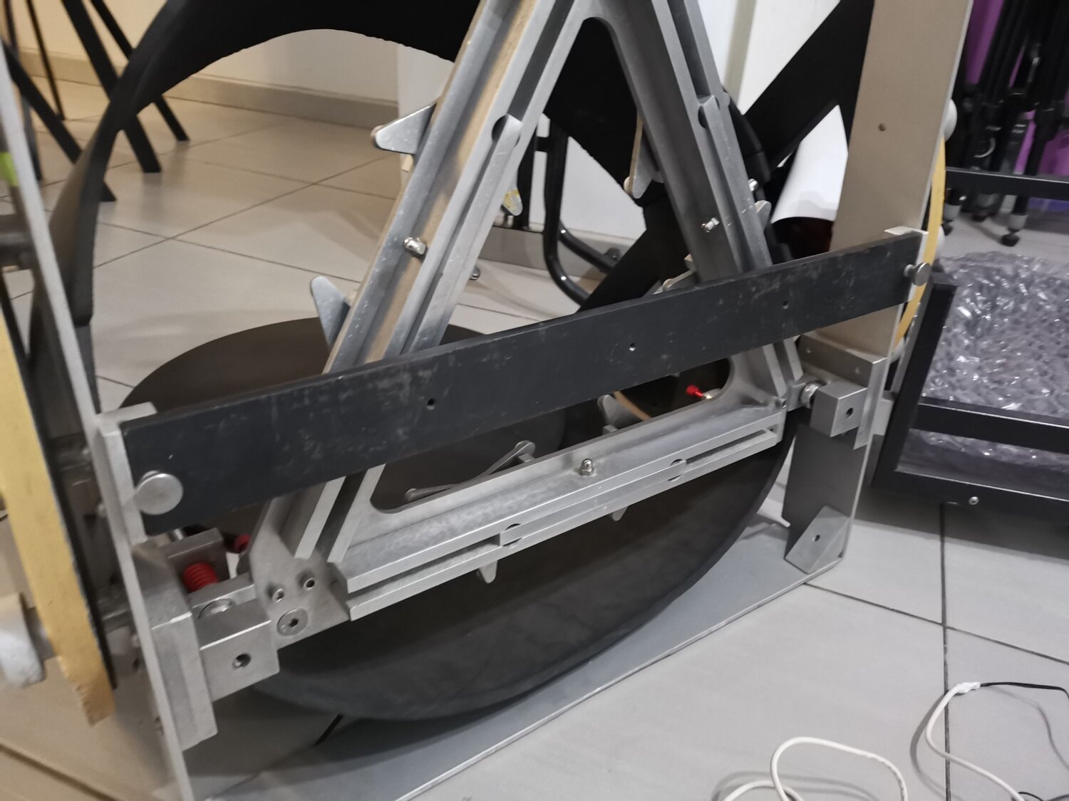

La barre qui sert à mettre les contrepoids magnétique pourrait faire l'affaire. Mais elle est trop large.. Le débit d'air serait bien moindre.

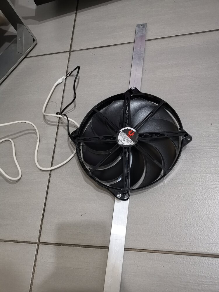

J'ai donc acheté un ventilo de pc:
https://www.shop4fr.com/case-fans/bitfenix-spectre-200mm-fan-black?language=fr&gclid=cjwkcajw8md7brareiwagzsrbawcjkfv24a7zhgme8vncs5pthm6ce86oxxn7z6cqc2cqjudfogdchocnbcqavd_bwe
J'ai coupé les fils et soudé pour y mettre un port USB. Et je l'ai fixé sur une barre d'alu plus fine.
Et on vient la placer à la place de la barre d'origine :

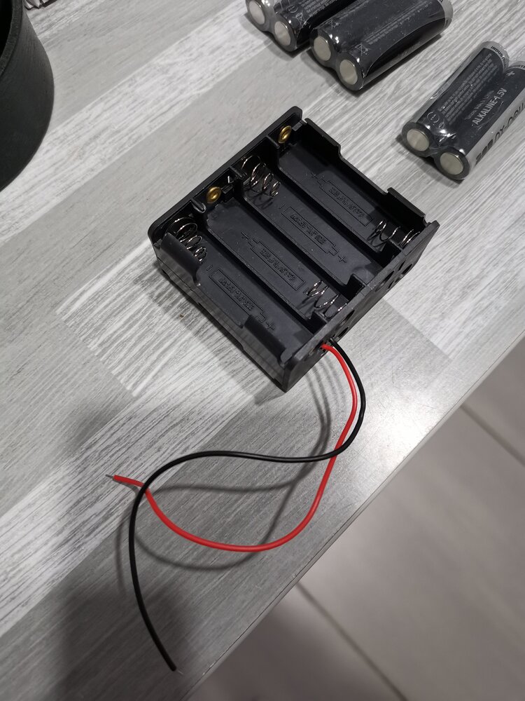

Plutôt content du résultat. Seul truc à prévoir un boîtier 8 piles pour sortir du 12v. Parce qu'avec les 5V de la batterie, ça souffle pas assez. J'ai testé avec 8 piles, rien à voir.
Voilà, c'est tout con, mais j'en suis super content 🙈

A la place des 8 piles, y'a aussi le booster de batterie de voiture avec l'adaptateur 12V.

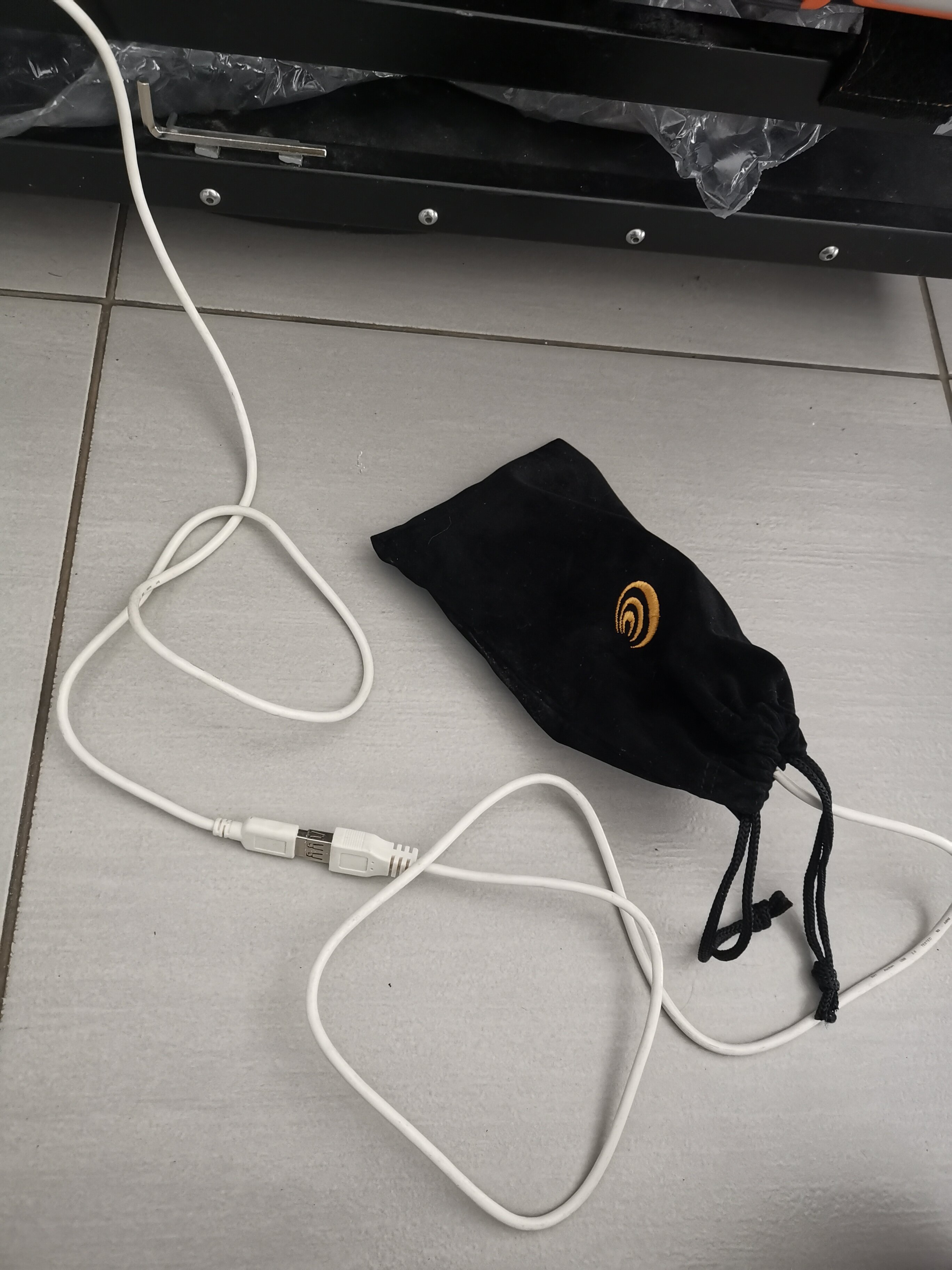

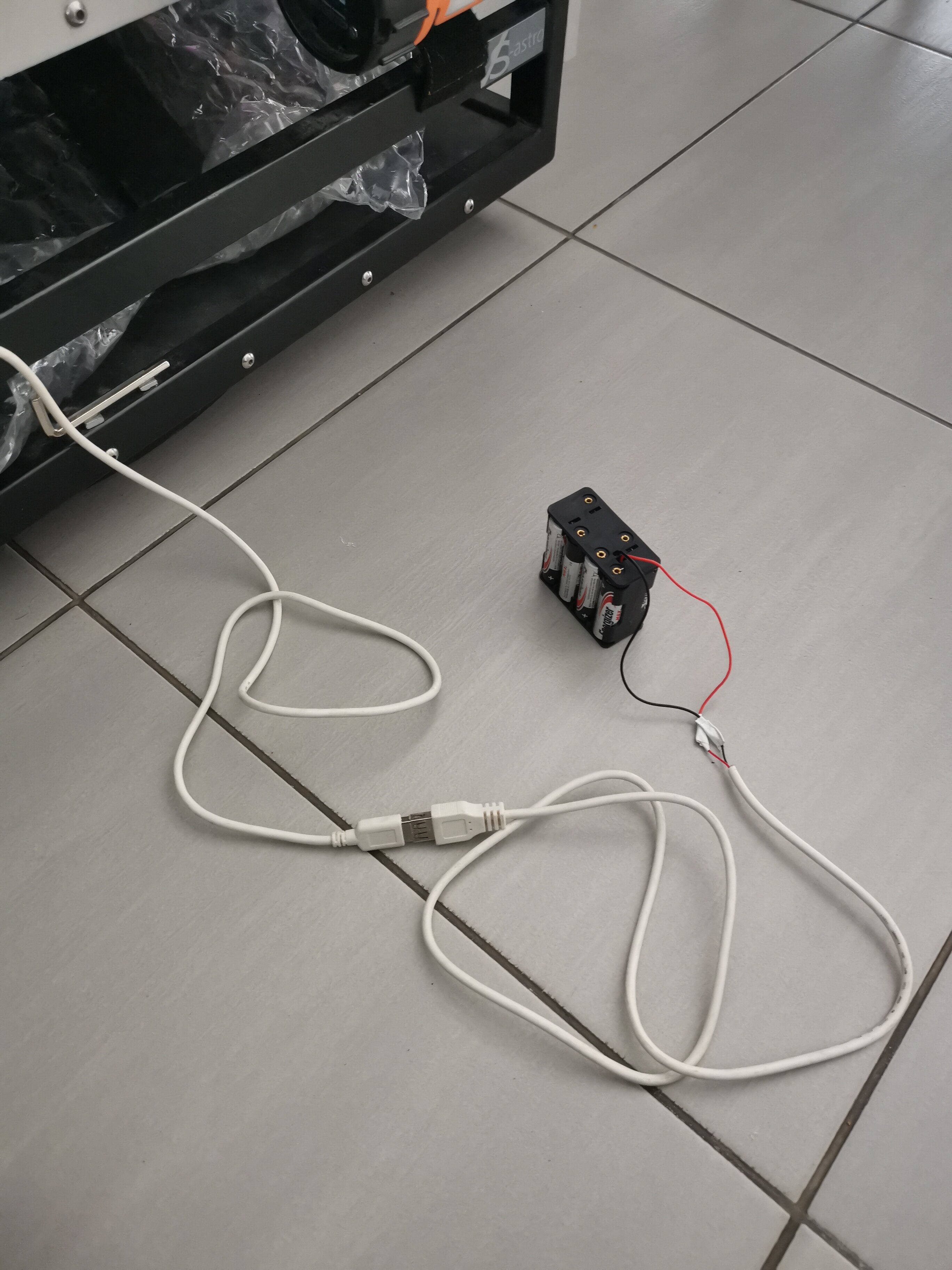

Le booster j'en ai un, mais bon... Ça fait un sacré bazar en plus à transporter / porter. J'ai reçu le boîtier de piles, plus qu'à souder sur une prise usb femelle et c'est good :be:
Il y a 8 heures, Malik a dit :
Une batterie power bank 5v et un câble usb step up 12v 👌🏻
je crois que t’avais fait ça pour ton moteur Zwo non ? 🤓
Je suis une bille en électricité un truc de dingue... Mais oui j'avais fais ça pour mon Zwo 🙈
Le hic c'est que ça ne sort pas en usb.
Bon j'ai reçu le boîtier de piles :
Mais c'est sûr que j'aurai préféré un câble usb 5v to 12v qui sort en usb.

Bon, là, le branchement est direct, juste avec un interrupteur sur un des fils. Le problème c'est qu'il faut trouver ou le caser sur le Dob!

Est-ce que tu as déjà pu tester et voir si le miroir ce mets beaucoup plus vite en température? Autre point intéressant, est-ce que tu n'as pas de problème de vibration avec le ventilateur monté directement sur la structure?
Pas encore testé, je viens tout juste de faire l'installation.
Pour info, le ventilateur ne reste pas en place, une fois à température je le retire et remets la barre d'origine pour fixer les contrepoids. Il s'agit d'une solution mobile.
il y a 17 minutes, Subwoof a dit :
Ah OK, je me demandais justement si tu n'avais pas simplement "sacrifié" la barre.. 😁
il y a 18 minutes, DOB BLEU a dit :
 Et fixer le ventilo sur le barre d' origine ya pas moyen....
Si, mais la barre est super large si tu as lu mon premier post :be:. Donc début d'air bien moindre.
Il faudrait une nouvelle barre en fer plus mince.
il y a 10 minutes, Subwoof a dit :
 Si je l' ai lu🙂 mais en voyant les photos je ne pense pas que ça joue beaucoup .
 Tu fais les deux système et tu essaies en y mettant au dessus une feuille pour voir .
Modifié par DOB BLEU
Il y a 3 heures, DOB BLEU a dit :
On le sens déjà rien qu'en mettant la main. La barre principale obture plus de 50% le ventilo. Imagine la perte ;)

Personnellement, je rajouterais une enceinte ('baffle' en anglais) pour éviter que l'air ne rebondisse sur le milieu du miroir et que le ventilateur ne ré-aspire cet air sans que le reste du miroir en dehors du triangle du barillet ne reçoive d'air. Il faut forcer l'air soufflé entre le barillet et le miroir en empêchant l'air de rester dans le triangle...
La version "avancée" c'est de continuer l'enceinte vers l'écran autour du primaire et pour faire un cylindre fermé, et rajouter un 'baffle' à l'avant qui redirige l'air vers la face avant qu'il ne remonte au milieu du miroir: voir
Modifié par sixela
Le 29/09/2020 à 14:33, blueflash a dit :
Pour augmenter le débit tu pourrais peut-être installer un baffle, voir: https://www.fpi-protostar.com/bgreer/fanselect.htm
Avec un baffle ça peut peut-être aller même avec la barre ?
il y a 3 minutes, sixela a dit :
On va baffler tout ça :be:
Il y a 2 heures, sixela a dit :
Pour éviter ce genre de "rebond" et optimiser la circulation d'air autour du miroir, tu gagnerais en efficacité en faisant tourner ton ventilo en sens inverse de ce qu'on voit sur la vidéo ;).
