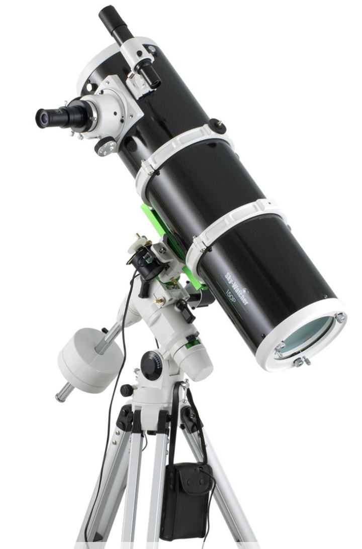

Tu as, si j'en crois ton autre message :
150/750 monture eq 3-2 motorisé double axe

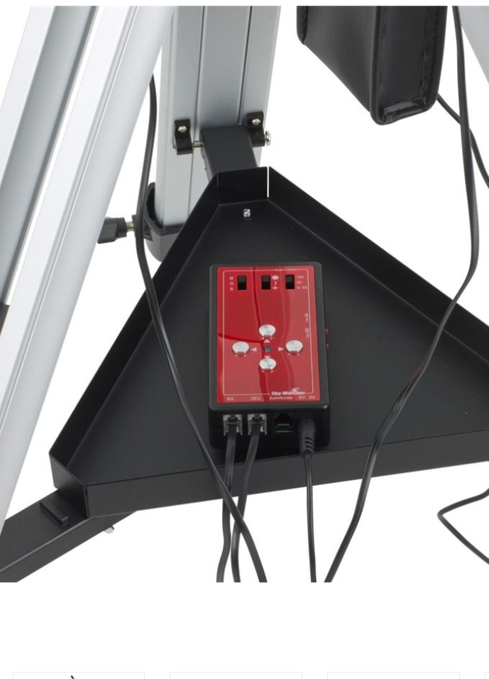

Donc c'est très bien pour commencer. Mais peux tu envoyer une photo de ton télescope, en particulier le porte oculaire, et une autre de la monture avec sa raquette (est-ce une motorisation avec raquette Synscan ou juste une raquette avec 5 boutons ?).

Tu en pense quoi du télescope du coup ?
Très bien !
par contre la raquette est « manuelle » donc tu n’auras pas de Goto pour pointer facilement sur un objet. C’est un bon apprentissage. Elle te permet quand même de faire de l’autoguidage (mais tu verras ça plus tard).
Avec ce télescope il faut une bague sans rallonge, qui se visse directement sur le porte oculaire après avoir démonté la partie noire.
Le télescope le supporte sans problème, ce n'est pas très lourd un 1000D.

Du coup tu crois que le porte oculaire pourra supporter le poids du 1000d ?
J"ai un pote qui y mets un 6D, je ne pense pas que le 1000D soit plus lourd
Ok je suis rassuré, merci pour tout vos conseils, heureusement qu'ils y a des forums comme celui ci et des personnes comme vous pour aider les débutant comme moi
En fait c'est surtout la monture qui m’inquiète. Un ami a exactement le même tube, que l'on adapte sur ma HEQ5. Le couple est bien adapté, mais il ne faut pas plus petit.
Sur une EQ3 ça risque d’être assez sensible.

Certes, mais pour commencer ça sera très bien. Il ne pourra pas poser plus de 30-45 s de toutes façons.
Il y a 10 heures, Fred_76 a dit :
+1
C'est ce que faisait mon pote avec le même matos et une bonne mise en station au viseur polaire, il est depuis passé a la HEQ5, mais il avait sorti de belles photos avec la EQ3.2
