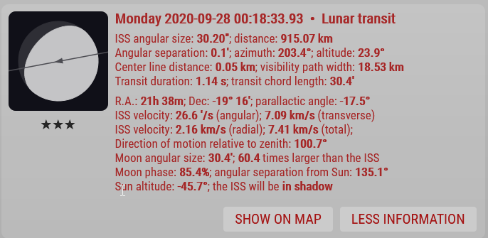

Après un mois riche en nuages, pluie et autres orages, le moment est venu hier soir de ressortir le télescope pour tenter un peu de photo. Pas de ciel profond cette fois-ci, mais un transit de l'ISS devant la lune. Le transit est prévu à 00:18:33, avec une fenêtre de tir d'environ une seconde (ci-dessous, les informations fournies par transit finder)

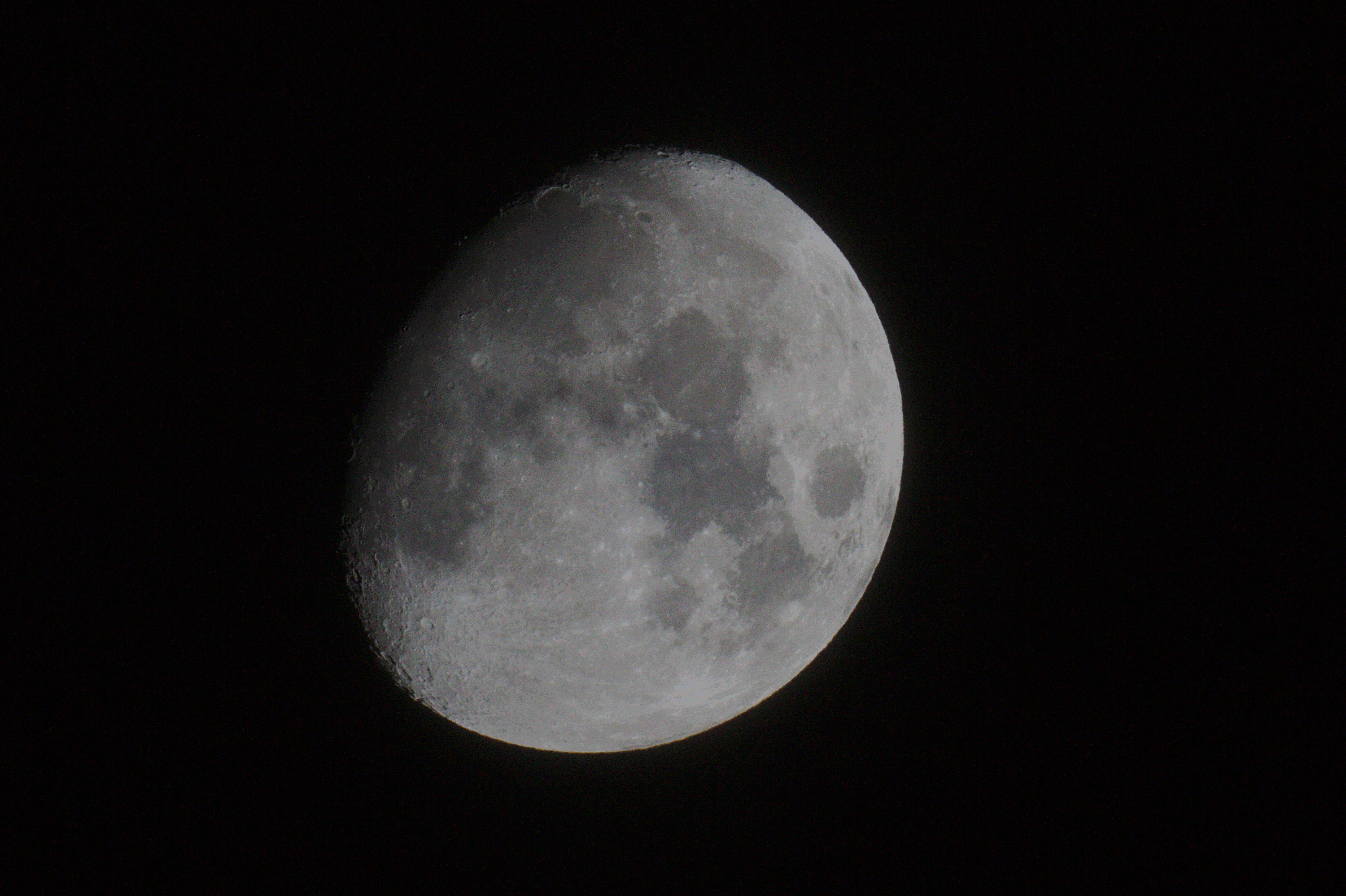

00:18:29, déclenchement des prises de vues, avec une grosse frayeur: aux alentours de 00:18:33, l'appareil photo n'arrive plus à suivre la cadence, il m'affiche simplement "busy" et ne prend plus de photo. Je regarde les derniers clichés pris, aucune trace de l'ISS... Je pars donc du site d'observation persuadé de l'avoir raté. Ce n'est qu'en rentrant à la maison que je me rend compte qu'elle est bien là, même s'il me manque malheureusement un ou deux clichés sur la fin du transit.
J'ai donc au final 6 brutes exploitables du transit, que j'ai composé avec GIMP pour en faire un Gif animé.
