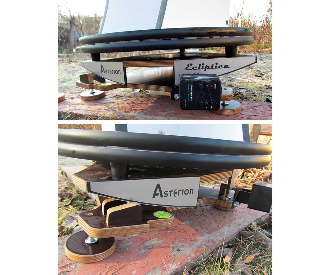

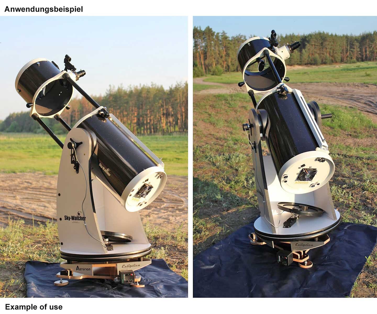

Une table équatoriale est une monture équatoriale avec un seul axe d'ascension droite qu’on rajoute en dessous du télescope, et qui tourne lentement mais sûrement continuellement pour compenser les effets de la rotation de la terre. Il n'y a rien à régler: on continue d’utiliser les axes de la monture Dobson pour chercher Les objets. Mais si on lache le Dobson il suit automatiquement, comme la table change lentement l’inclinaison de la base de la monture Dobson pour laisser le même objet dans le champ du télescope.
Suivre avec une table ça « peut en effet se faire » : il suffit de ne rien faire du tout! Toutes les heures il faut juste remettre la table en début de course (typiquement quand on change d’objet).
Un Dob 250mm sur une table équatoriale:
La table:
Modifié par sixela
